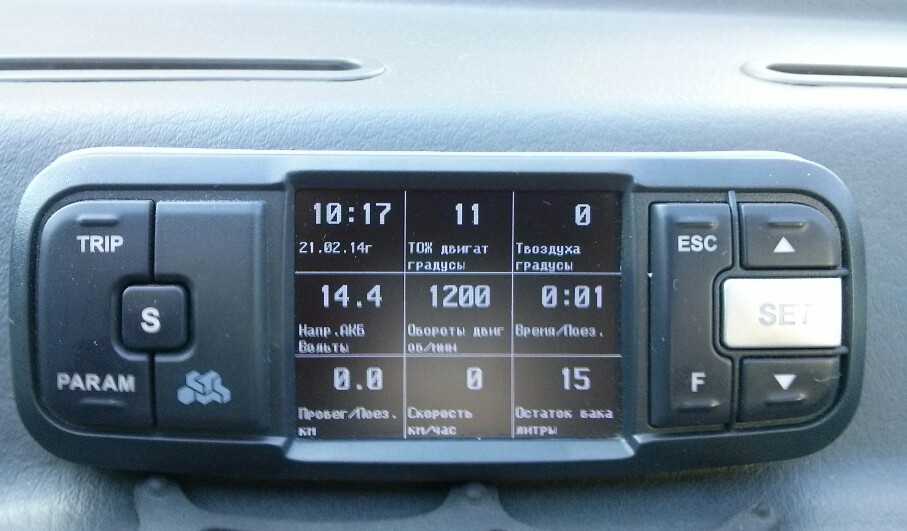

Наконец то приобрел я БК, вот такой http://avtozvuk.ua/info/13877 , теперь вот втыкаю как же его подключить, что бы корректно работал
сообщение 2.7.2013, 17:31
Сообщение #762
Подключать надо все провода: к форсункам, к ДУТ и т.д. Тарировать бак и будет работать как швейцарские часы.

Вот вот, осталось только найти провода, к которым подключаться?

Ура нашел rolleyes.gif, http://www.nexia-club.ru/f/bk/46916-multitronics-vc731/ , завтра буду подключать smile.gif
сообщение 2.7.2013, 18:22
Сообщение #765
К форсункам и ДСА я не подключал, только к К-Line. К ДУТ подключать рекомендую если использовать БК от ДУТ. Если брать расчетный режим, то можно и не подключать. Габариты советую подключить.

Буду ставить в место штатных часов,самое лучшее место и воришки не догадаются что это комп. Не выдержал и уже сегодня провел 50% подключений, подключился к ДУТ (только не знаю зачем, езжу на газу) , к габаритам это мне нужно ( иногда забываю выключить), + зажигания взял от часов, провел шлейф к ЭБУ, остальное завтра с утра. К стате собираюсь искать постоянный плюс в разъеме ЭБУ, может кто то по советует какой провод?
сообщение 2.7.2013, 21:16
Сообщение #768
Один из двух правых в верхнем ряду вроде (на N100)

[quote name='traffic' Спасибо,второй от края постоянный+ ! Установку закончил, аппаратом доволен как слон! ag.gif

А я расходом не заморачиваюсь, кстати в этом аппарате обнаружился глюк, как то поставил смартфон для навигации рядом с БК, так он через минуту начал кричать что идет перезаряд и потух экран, после перезаводки все ОК, так было два раза больше смарт там не ставлю!
