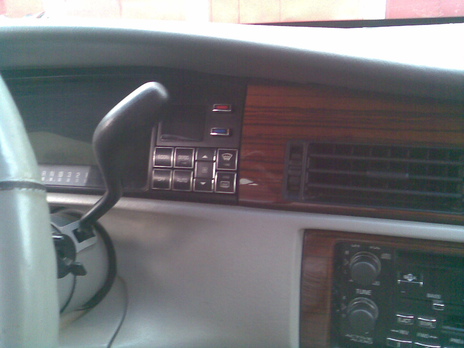

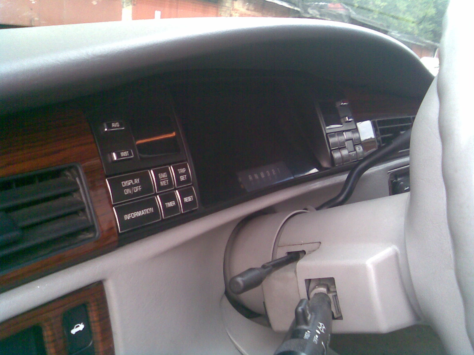

Идеальное местораположение компьютера , в районе панели приборов. И органы управления должны быть примерно там же.. Типа вот так.
Не напрягает , не отвлекаешься от дороги. Все прекрасно видно. Можно сделать проекцию на стекло - вааще АТАС!!!!!!!!!
