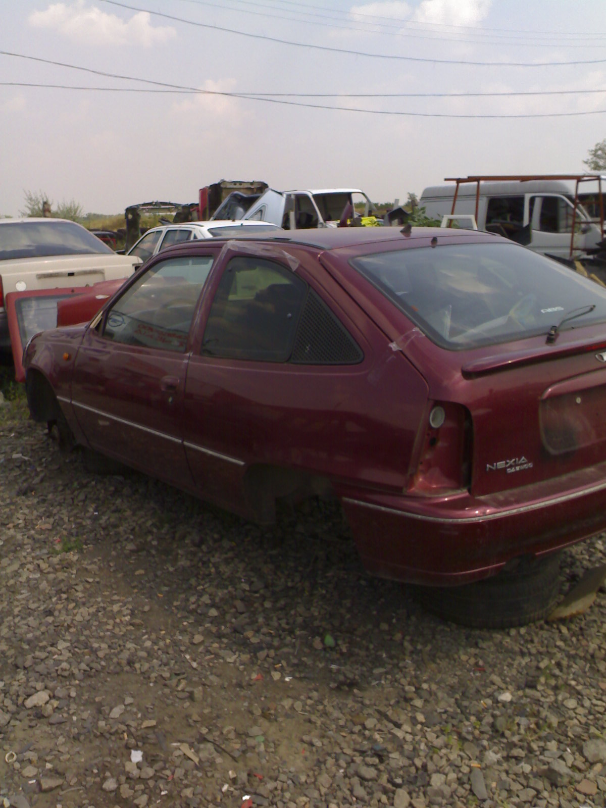

Был сегодня на разборке, там оказывается есть точка с нексиями. Причем с такими что ухх... пяти и трехдверные хетчбеки, парочка с очень хорошим кузовом, из Германии пригнаны для разборки. Всего 6-7 нексий стояло (ниодного седана). Что-то отвлекся )
По теме - на этой точке за 2.0 литровый заломили 500 у.е., причем двиг просто снятый с машины, в каком состоянии будет, в таком значит и продадут. Голый.
Нашел точку с опелями, тут дело повеселее.
Предложили 1.8 NE или NZE (както так) в идеальном состоянии с Германии (с гарантией, капремонт не нужен) с навесным - стартер, генератор, мозги, провода короч со всеми кишками, НО без сцепления и коробки. Цена вопроса 1000 у.е.
Отсюда вопросы - 1. Подойдет ли моя коробка и мое сцепление под него? 2. нужно ли усиливать подвеску? 3. У нексий моно или полный впрыск? (ну ламер в этом деле, но учусь) 4. И адекватная ли цена?
И собственно фото трехдверного хетча:
