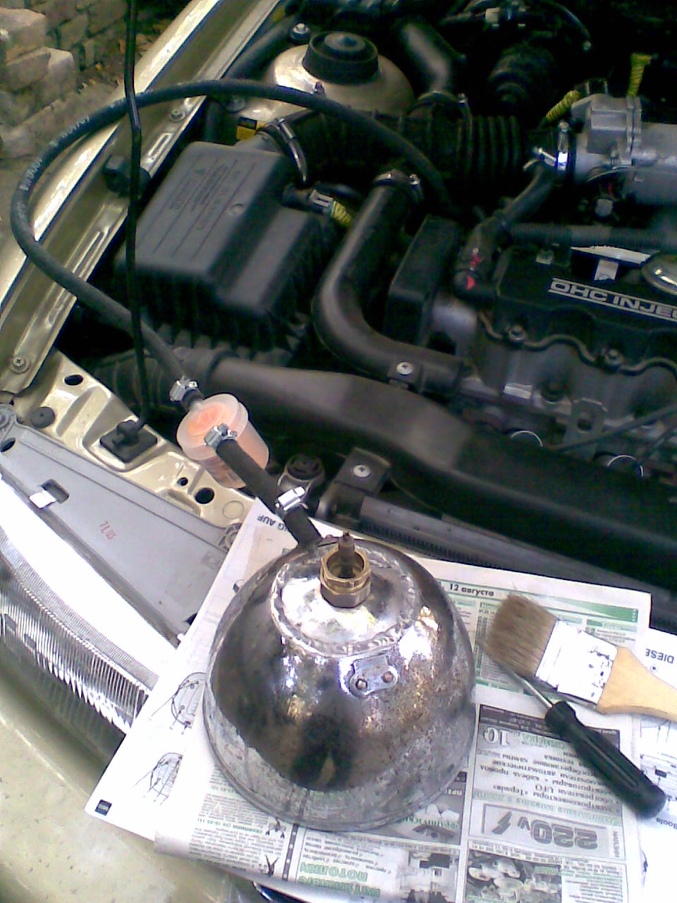

Проблема ушла только после чистки форсунок. чистка БДЗ и клапана ХХ не принесла результата.
Чистил сам не снимая с машины.
Нажмите для просмотра прикрепленного файла Нажмите для просмотра прикрепленного файла

Напишу и в этой темке. Вчера разбирал дроссельный узел, ШМХХ. Почистил все очистителем карба, все идеально чисто. Провода новые, свечи новые, но с наступлением холодов начала заводиться с пятого раза. Завелась и глохнет... И так, раз пять.
Что за зараза?
Дим приежжай посмотрим ,я думаю мы ету проблему рещим.
roma
Пока я собирался ставить дополнительный обратный клапан на топливную магистраль, проблема ушла сама собой.
Не помогла ни чистка дроссельного узла и ШМХХ, ни чистка форсунок, ни снятие клеммы с аккумулятора.
Я думаю помогла постоянная заправка хорошим бензином, сначала перестала глохнуть с первого раза, потом какое то время при заводке плавали обороты, а сейчас морозы - заводится с пол тыка.
В моем случае, помогла замена ШМХХ на made in Germany.
