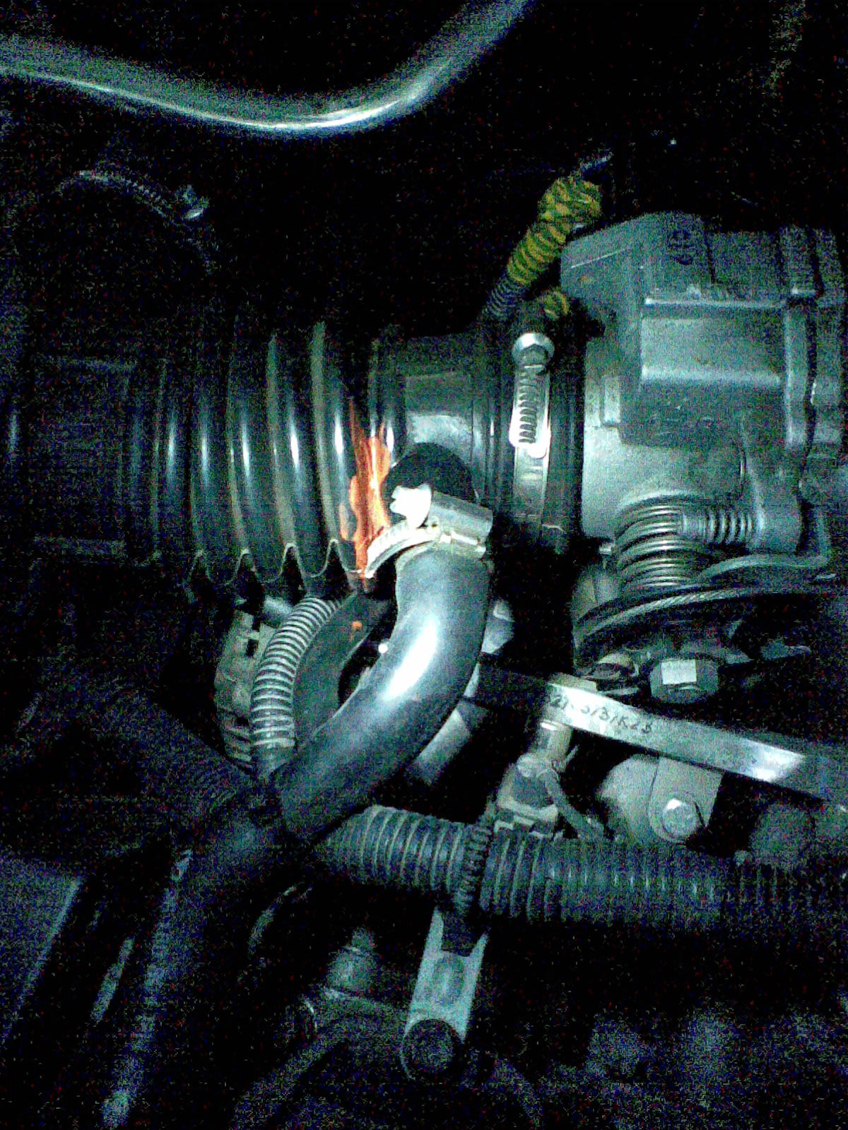

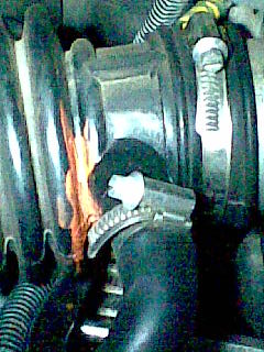

Отпишусь в этой теме, потому как думаю это актуально для плавающих оборотов при заводке.
Обнаружил потение маслом на всасывающем патрубке, потение очень и очень не значительное. Раньше тоже замечал, но не обращал внимания.
А это взял протер спиртом и замазал герметиком. При первой же заводке почувствовал что двиг работает как-то стабильнее что-ли, одни словом не так как до этого. Предполагаю, что все таки был подсос воздуха в этом месте.
Во общем смотрите фото, хотя визуально патрубок абсолютно цел.
