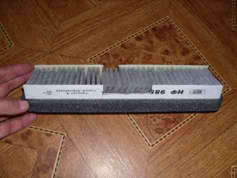

Наконец поставил фильтр.
Фильтр просто так не становился мешала пластмассовый крепеж в центре воздухозабортника. Поэтому фильтр подвегся обработке "напильником"
после обработки получилось вот это
поставил.
Пыли стало меньше, но по краям было не герметично. Поэтому купил уплотнитель обклеил и получилось вот так
заслонка работает нормально и воздух чистый в солон поступает. Узбеки над этой процедурой 2 недели думали и не решили ее. Но я думаю перед их сервисом такую задачу поставили с Киева. Т.к. директор Харьковского филиала был заинтересован, при общении во всяком случае, в отличае от сервиса.
Вот к такому решению я пришел. Скорость потока воздуха упала раза в 1,5-2.
А так отлично. Пыли в салоне почти не добавляется.

по фото видно що квадратний товстіший і більше зупиняє потік, чи я неправий?
SAN
Когда искал фильтр то круглый не нашел. Закказывать с Москвы получалось дороже. Нашел прямоугольный.
Круглый имеет один "+" - он фильтрует весь воздух, т.е. при наружном заборе воздуха и при внутрисалонной циркуляции. И как минимум 2 "-". Первый "-" - в воздухозабортник попадает пыль, листва и т.д. и второй "-" - меньше срок службы, судя по по площаяди фильтрации.
О разнице в потоке не скажу. Круглый не ставил и ни у кого не видел.
