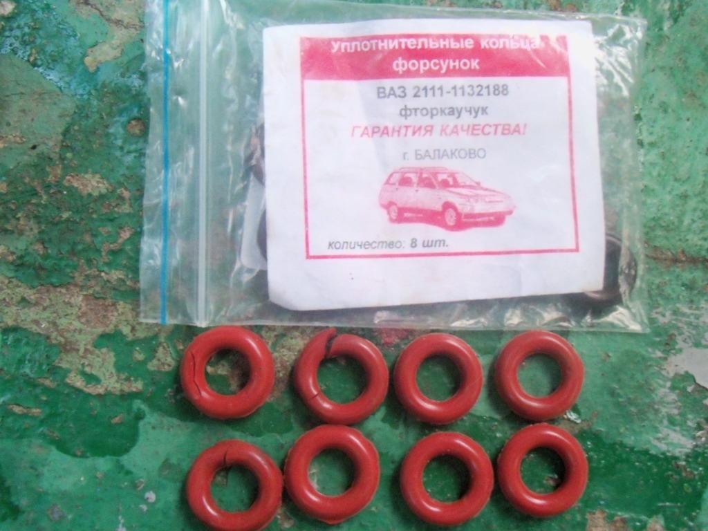

В общем попал я на кольцах.
Кольца на фото ...авно полное.
А дело было так :
Почистил форсунки, прошло чуть больше месяца заезжал во двор, под капотом посторонний звук, шипение, при более детальном прослушивание стало понятно что сосет воздух с под форсунки второго цилиндра.
Снял рампу, а там 3.14здец одно кольцо лопнуло, другие разбухли, потом проверил кольца в рампе .... получается два 3.14здеца.
В общем в рампу поставил старые кольца, а в коллектор были куплены ланосовские кольца по 5 грн штука.
Отаке.
Красные - это гуано полное, мне так в магазине и сказали... Я брал серебристо-серые, то уже уж который месяц и все норм.
