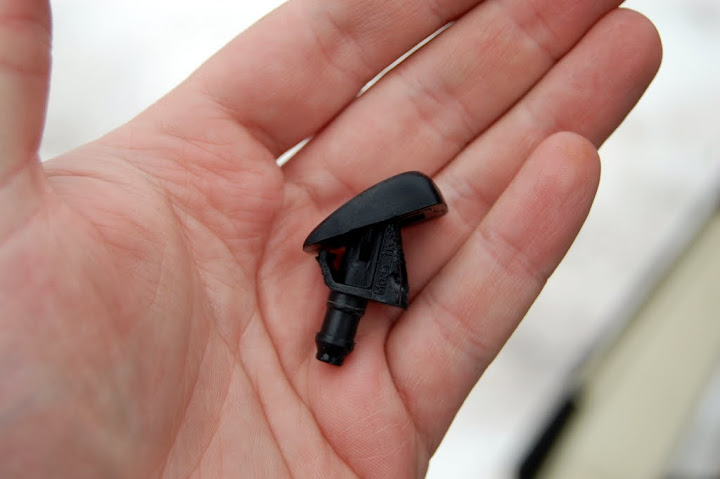

acmf
Оке. Сегодня буду на стоянке - обфоткаю.
ПС: я на скотче не крепил. Немного подпилил саму форсунку - и она защелкнулась на место.

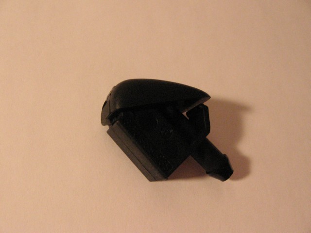

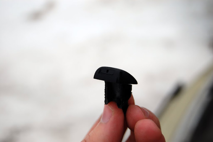

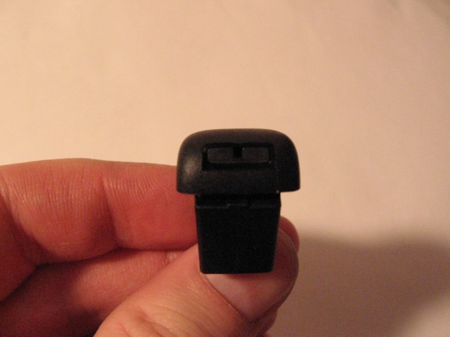

УПД:
Вот так она выглядит установленной:
Вот такая она в профиль (видно, что немного обрезана):
Вот такая она в три четверти:

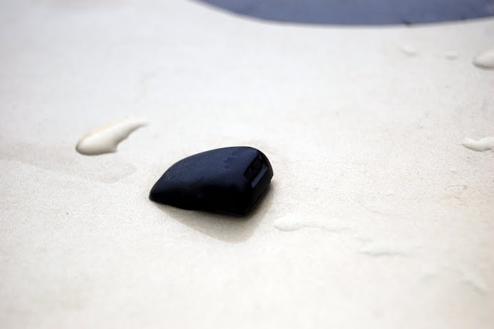

И вот так она брызгает:
Lion
acmf, Да ! Почти такая-же , но посадочное совершенно другое ! Уточни пожалуйста с какой модели Шкоды , точно !
acmf

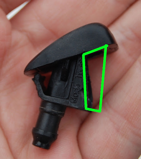

С Октавии. а вот с какой - сложно сказать. Дядька на рынке (на Вересневой, если чо) по запросу "для Октавии" дал мне эти две. Без пакетиков даже, такшаааа даже партнамбера не знаю.
Вот тут я зеленым обвел отрезанную мной часть. Может, это немного прояснит ситуёвину idontno.gif

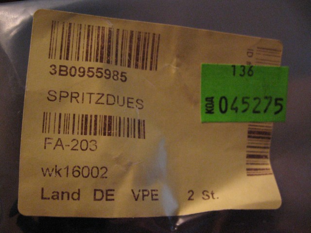

Тэксь, я пошарился по Экзисту и картинкам в гугле. В итоге имеем такие номера деталюх:
- 3B0955985 - обычная форсунка
- 6Y0955986 - с подогревом (этого зверя вживую не видел, да и не сильно понимаю, нафег оно надо smile.gif )
Детали, по идее, одинаковы для многих ВАГовских машин - Сеатов, Фольцев, Шкод.
Вот оно:
1. Код детали
2.
Эта деталька для SKODA Octavia, VW (по идее Polo)
Код детали как уже писали 3B0955985
Цена на Перова 40-50 грн за штуку.
Только есть одно НО. В ширину эта деталька на 2 мм уже чем на Ксю. Соответсвенно по идее останется не закрытым полностью отверстие для жиклеров. Надо будет что-то думать.
