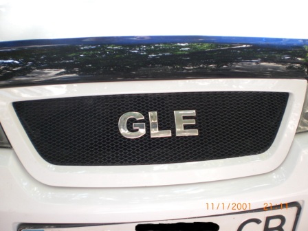

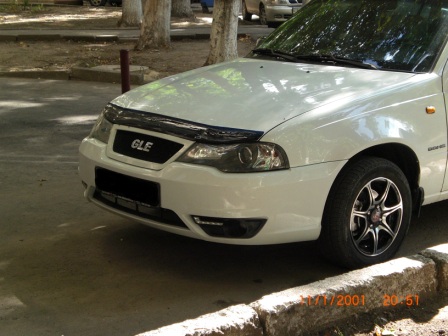

nac67
Цитата(egwin @ 16.8.2011, 21:26) *
Фото в студии...
сделано аналогично- эх, завтра и свою выложу.
А вообще, оригинально и это плюс.
