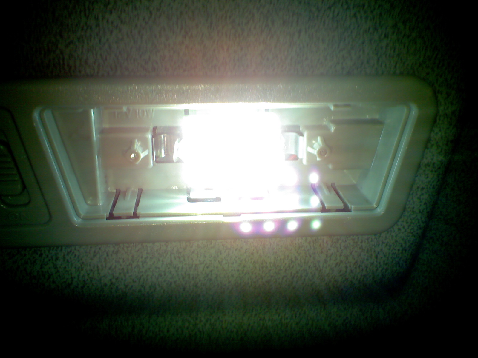

Цитата(Sergik @ 3.2.2009, 22:37) *
Надыбал както я на нашем радиорынке точку на которой мужичок продает разные приблуды на авто... Есть у него и БК разные (от простых на ТАЗики и до таких типа Multitronics и Gamma на другие машины), и туманочки лежали и вообще сказал, что многое можно под заказ достать из прибамбасов. Но действительно поразили меня другие вещицы. А именно... Лежали на витрине у него разные "заменители" лампочек на светодиодах, такого типа как стоят большие в приборке, как на габаритах (так называемые "белые габариты"- модная весчь, если ксенон стоить), указатели поворотов на севетодиодах и т.д. Но самый большой выбор был "заменителей" "пальчиковых" ламп (такая у нас на подсветке салона стоит). Начиная от однорядных на круглых сверхярких светодиодах, заканчивая на квадратных 4х кристальных. Но мое внимание привлекла сборка на (!)12 светодиодах квадратной формы, неделю думал "кусал локти" (сцуко дорогая- 45 грн.). Сегодня заскочил и взял, хочецца ведь! smile.gif Вся эта продукция идет под линейкой "Лампа-габаритная "ПИРАНЬЯ"" (название на 100%) не помню. Вот маленький фотоотчет, фоткал на кпк на морозе в железном гараже, так что есть то и смотрим.
вид сзади
так без него (почти нихрена на фотке не видно)
Нажмите для просмотра прикрепленного файла,
а так получилось когда я максимально понизил яркость снимка
Небольшие минусы сего чуда:
1 Холодный свет (непривычно после лампочки smile.gif)
2 Надо немного изголиться и подогнуть левый контактик держателя лампы (эта штука немного короче).
Плюсы:
1 "Сумашедшая" яркость света (книги, млин, можно читать)
2 Мизерное, в сравнение с лампой, потребление тока.
3 Высокий срок службы (сборка с резисторами, все как надо).
Думал поменять и поставить узкие в подсветку заднего номера, но решил, что нефиг на гайцов денег тратить, пусть глаза тренируют.
Следующим шагом будет замена лампы в бардачке и в багажнике, а то свет как из унитаза, только одно название.
Строго не судите, хотел тока поделиться радостью. Кому нада, могу приобрести и выслать, а землякам из ДОНЕЦКА и области объяснить как найти заветное место (номера я не запомнил, легче "рукой показать"). Звоните 80676249157. Сергей.
Просьба еще ко всем ксюховодам: На русском форуме клуба прочитал про такую вещь, что если открыта одна из дверей, то помимо салонной лампы загорается лампа в багажнике, плиз проверьте, у себя еще не успел, если так, то рекомендуют поставить в цепь лампы диод для запирания "обратного" напряжения (только в каком направлении не помню). Если кому подробнее надо, то идите на сайт русского клуба и ройте там. Насколько это верно не знаю, "за что купил, за то и продал".

юрец33
вид сзади
Плюсы:
