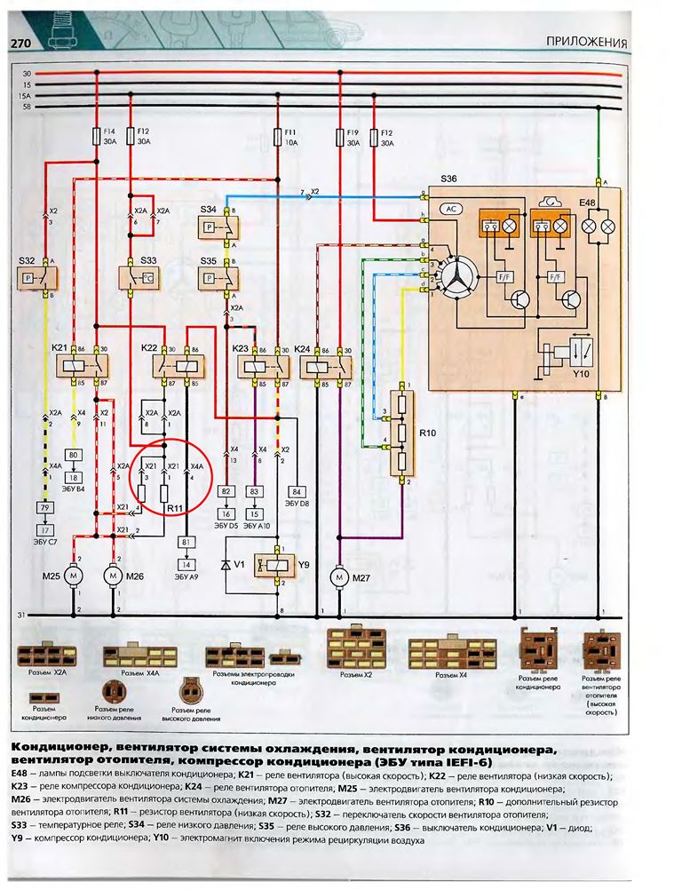

Но всплыла проблемка не по теме.. Баловался Delco в разделе механизмы, есть возможность проверки разных устройств.. Оказалось что у меня не было реле вентилятора охлаждения первой скорости.. Сгонял в магаз, купил реле, проверил предохранитель соответствующий.. В программке клацаю 1 скорость - в ответ реле щелк туда сюда, а вентилятор так и не крутится.. Вторая скорость - щелк, и гудит как положено.. куда копать?
Пс. Кажется ответ отыскал, узбеки сэкономили на первой скорости в моей машинке
У тебя не та коса (проводка) передняя не заточена под кондюк. Там есть провода на резисторы (2шт. керамические), которые снижают ток на вентилятор. Или косу менять и резисторы отдельно покупать, или самому проводку дорабатывать, резисторы в любом случае покупать нужно.
saneksheva
Всё верно. Но пока наверное прозвоню X2 и Х2A разъемы, если есть от реле малой скорости сигнал, то подменю с высокой скоростью (пусть на высокой скорости раньше крутит) а то в прошивке R9 поздно стал включаться вентилятор.. Один раз по жаре в пробках 102 град было, а когда заглушил - 105, что очень стрёмно
В R9 температура выше установлена, малая скорость вкл.96 - выкл. 92, большая 102 - выкл. 96. 105*С - это еще нормально.
В разъемах X2 и Х2A присутствует проводка на малую скорость. Если не хочешь ставить резисторы, то нужно ставить реле не менее 40А, а там стоит на 16А, т.е. менять колодку и реле.
saneksheva
Ясно, ну пока прозвонил.. Нашел нужный контакт в Х2А колодке, перекинул один пин.. Проверил с помощью Delco и малая скорость и большая теперь работает (на больших оборотах).. Интересно, свои резисторы какие то можно поставить? Какая мощность нужна? Сопротивление вроде 1,2 Ома
Реле малой скорости не выдержит.
Мощность не скажу, но не хилая.
Вот каталожный номер: 96187780
Их там два параллельно подключены.
saneksheva
Спасибо. Я так понял резистор надо впаять между проводами высокой и малой скорости в районе разъема X2A
Схема есть или дать?
