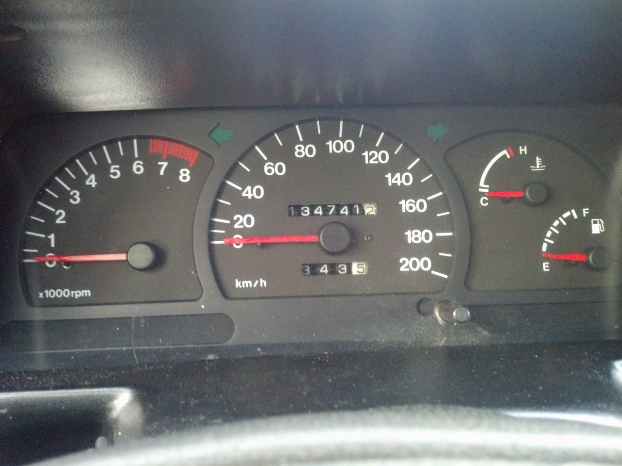

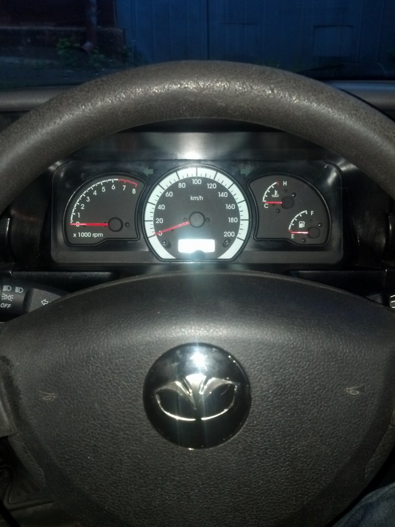

Сьогодні нарешті поставив панель приладів з N 150.
Панель була з 16 кл. Нексії (код E3020051)
Купив її ще минулого року в одноклубника Myron за 450 грн. На ній було тріснуте скло та небуло ламп.
За прикладом Zhest' докупив в якості донора неробочу панель приладів без тахометра з Kadett E за 30 грн, зняв з неї скло, відполірував і
приклеїв до корпусу скла з панелі N 150. Скло стало майже ідеально, по боках невистарчало дель по 2 мм. Цей проміжок заліпив чорним герметиком. Отвори для кнопок скидання пробігу акуратно просверлив, а на отвір Кадетівського скла приклеїв декоративну чорну заглушку. Сіре обрамлення приладів мені не сподобалось, тому перефарбував в чорний мат.
І тут почалось найцікавіше - поставив панель в авто, тахометр запрацював, показує оберти коректно (резистора впаювати не прийшлось),
стрілка спідометра при повороті ключа робить провірочний круг, а швидкість при рухові не показує і не працює одометр (проїхався по двору
біля будинку). Зняв я її тай закинув в гаражі в шафу. Десь більше півроку вона там пролежала поки я про неї не згадав минулого тижня.
Поставив панель і поїхав до знайомого електрика за допомогою. Їхати прийшлось в інший кінець міста. Спідометр так і не запрацював, але по
дорозі почав вискакувати Chek. Просканували на місці - помилка 24. Поміняли датчик швидкості, поставили з N 150, перепаявши контакти під
штатний роз'єм - далі загорається Chek і спідометр з одометром не працюють. Мій електрик зняв з панелі спідометр і обіцяв показати його
знайомому електронщику.
І от сьогодні він мені віддав вже робочий спідометр. Що там було не так, той спец по електроніці сказати не хотів.
Так що панель приладів з N 150 обійшлась мені в 450 грн+30 за скло+ 2 Doppio Espresso.

А хіба в N100 і N150 різні роз'єми ДСА?
Однакові.
Jurek пише, що віддавав знайомому електрику приборку, та він там щось з нею робив.
Jurek
Роз'єми різні, розпіновка контактів можливо однакова (робив по схемах електрик я не в курсі) і не хватає довжини проводки з коси до датчика від N150, тому прийшлось "схрещувати" роз'єм від Ланоса Нажмите для просмотра прикрепленного файлазі старим роз'ємом від датчика N100 з тросом (датчик в мене залишився старий про запас після заміни)
Я тримав у руках обидва датчика разом - однакові там роз'єми.
Та й у ДСА від N100 проводок стирчить всього сантиметрів на 7-10 (у N150 не стирчить зовсім), але в мене особисто рідного провода точно вистачить (вже приміряв)...
Не думаю щоб узбеки робили різні коси.
А якщо рідний датчик живий - то чого взагалі було його міняти? Крім корпуса вони абсолютно однакові (я маю на увазі схему і принцип роботи).
Ну а з приводу спідометра - швидше за все або сигнальний провід відійшов/відпав (стрілка буде бігати навіть якщо просто живлення подати, це самодіагностика самого спідометра), або підтяжку яку зробили...
Jurek
Роз'єми точно різні в мене G15MF. Обидва датчики теж трамав в руках.
Міняли датчик, окільки горів Chek і діагностика показувала помилку 24, а новий датчик був в електрика в наявності. Штатних проводів до нового датчика в мене не вистарчало сантиметрів 4-5.
Несправність була в мікросхемі спідометра, саме від нової панелі приладів вискакував Chek. Зі старою приборкою на обох датчиках все було нормально.
Так тогда, микросхема спидометра или обвязка ее где то подкорачивала сигнал с ДС. А ДС скорее всего целый был.
Jurek
ДС цілий, я і зараз з ним їжджу. (Новий подарували про запас).
Ну не знаю. Потримав у руках, повдівав свій з машини - обидва датчика нормально під'єднуються.
Тільки й того що у одного роз'єм у корпусі, а у іншого на провідку звисає...

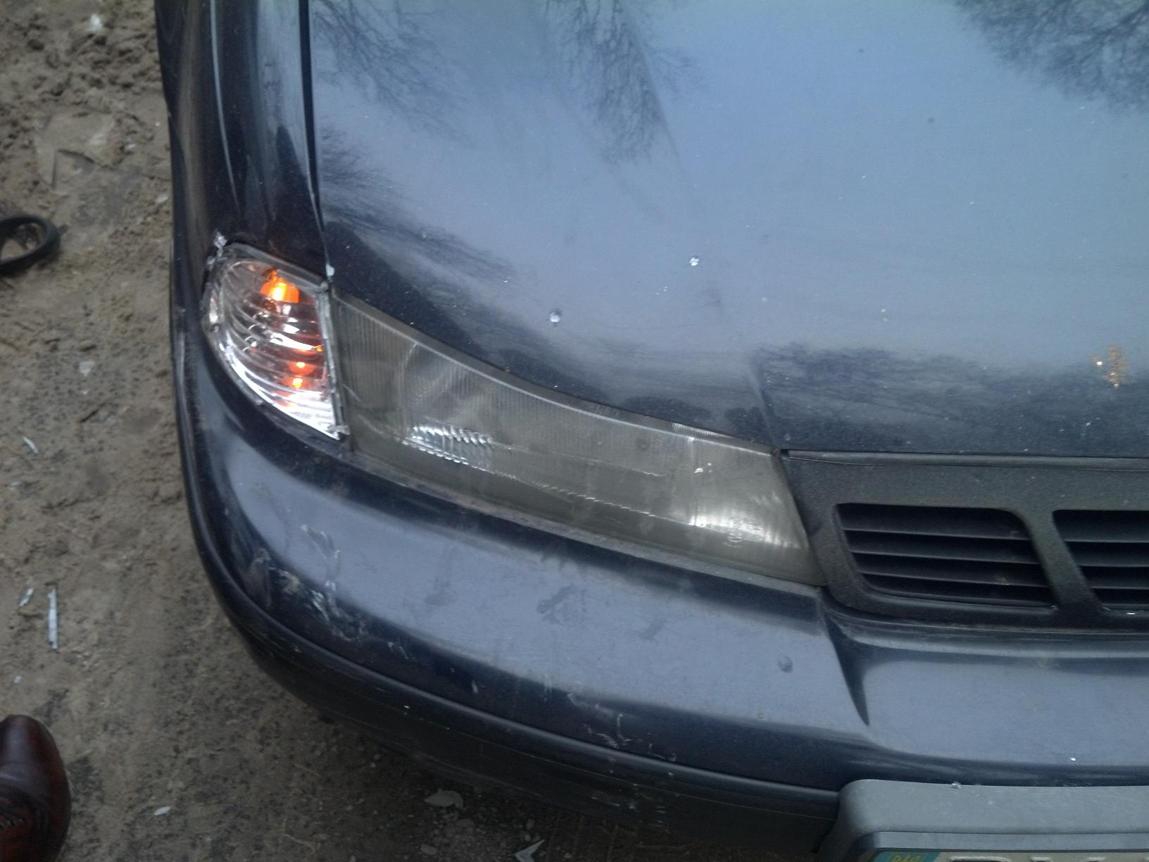

Всі плани по перетяжці салону і сидінь поки-що відкладаю.
Вчора вперше потрапив в ДТП.
Жіночка на Suzuki Swift виїжджала з парковки і не побачила мене. Я теж не зміг побачити її через припаркований на обочині бус.
Нажмите для просмотра прикрепленного файла Нажмите для просмотра прикрепленного файла
Jurek
Після цього невеликого ДТП вже повністю відновиви авто.
Праву фару і поворотник брав оригінальні з розборки. Передній бампер, праве переднє крило і капот з правої сторони рихтували і частково вфарбовували. Робили знайомі на СТО. Виплату зі страхової компанії винуватиці отримав швидко і досить непогано прорахували суму виплати. Трохи шкода власницю Suzuki - все таки в Нексії передній бампер виявився міцнішим.

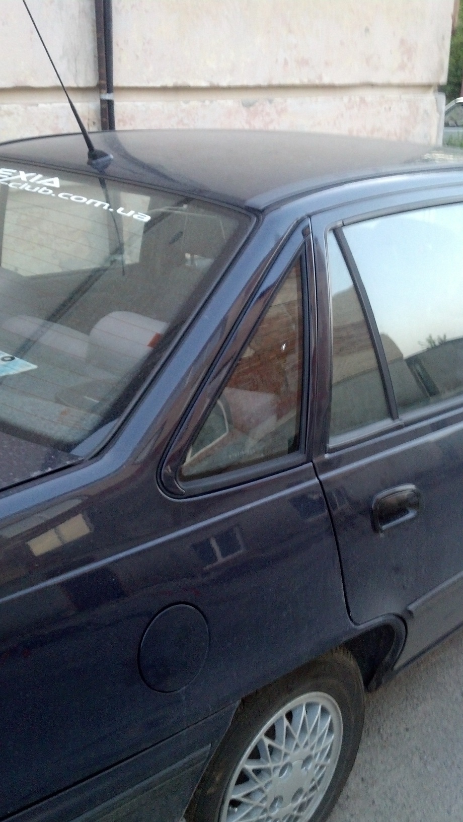

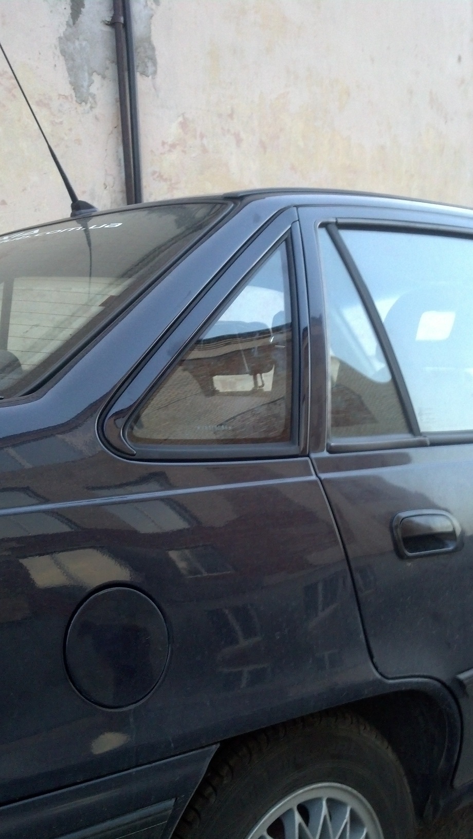

Поставив сьогодні задні вікна-трикутники з алюмінієвими молдингами в колір кузова, такі, як були на корейський Nexia'х.
Трикутники купив минулого року обійшлись мені в 150 грн пара, молдинги з них зняв та мені пофарбували їх, коли робили задні арки.
Прикольно, такого не видел.
Matrik
https://www.olx.ua/obyavlenie/steklo-ruchki...html#9b303aad71
В мене взагалі є ідейка заварити повністю те місце
Jurek
Я теж бачив фото кількох Нексій із завареними боковими трикутниками. Особисто мені не дуже сподобалось. Якось втрачається весь вигляд Нексії, її оригінальність.

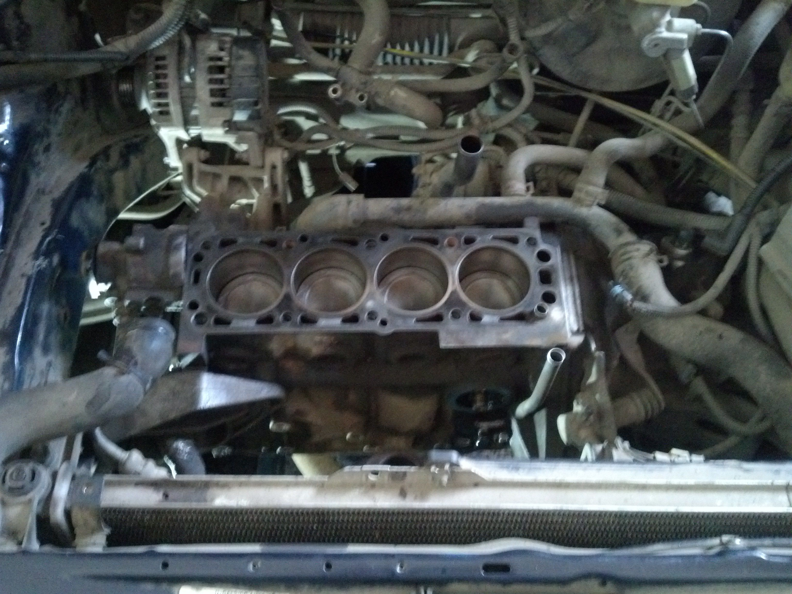

Вчора перший раз ремонтували двигун. Потекла прокладка ГБЦ. Заодно і поміняли ремінь ГРМ також розподільчий вал і гідрокомпенсатори.
Рідний вал мав виробітку на кулачках в районі четвертого циліндра,а також була виробітка на рокерах і стукали два гідрокомпенсатори.
Список того, що поміняли:
Прокладка ГБЦ Victor Reinz 61-27270-20
Сальник колінвалу Corteco 12010674b
Болти ГБЦ Elring 820.262
Розподільчий вал АЕ САМ359
Гідрокомпенсатори АЕ FOL38
Рокери АЕ FOL 40
"п'ятаки" АЕ TTP1
Сальник розподільчого валу Victor Reinz 81-24909-10
Прокладка кришки клапанів GM 96191318
Ремінь ГРМ Gates 5310XS
Ремінь генератора Gates 5PK970
Ролік INA 531010130
Помпа Dolz D210
Термостат взяв Mahle TX 1 92D на 92 градуси без клапана.
Антифриз знову Neste Superjäähdytinneste XLC
Також заодно промив дросельну заслінку і поміняв гофру від повітряного фільтра до дроселя GM96350584. Стара мала вже невелику тріщинку.
Масло як завжди Neste Oil, але моторист, котрий робив двигун порадив брати з більшою в'язкістю, тому залив Premium 10W40.

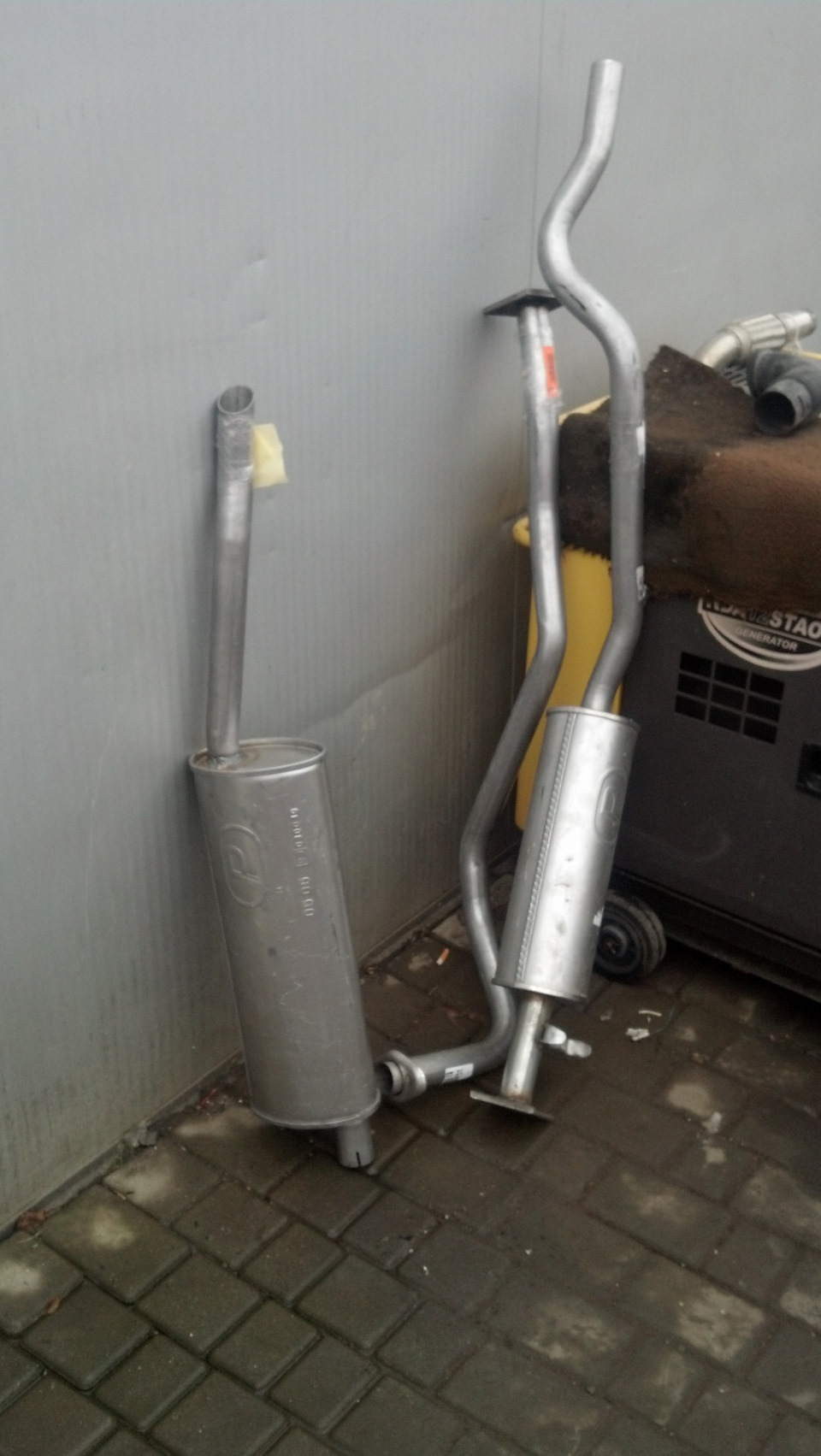

Повністю поміняв вихлопну систему, оскільки глушник і резонатор прогоріли в один день. Заодно поміняв також і прийомну трубу. Весь комплект взяв Polmostrow 05.51, 05.03, 05.05.
Всі деталі підвіски вихлопної системи також поміняв:
Bosal 256-859 -Прокладка прийомної труби
General Motors 90128079 Пружина, кріплення прийомної труби 2 шт.
General Motors 94501326 Болт кріплення прийомної труби 2 шт
General Motors 96182037 Прокладка 2 шт
General Motors 90352773 Подушка резонатора 2 шт
General Motors 96081950 — Хомут вихлопної системи
General Motors 90128194 — Кронштейн глушника,
Opel кронштейн глушника 08 56 308

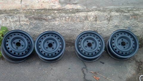

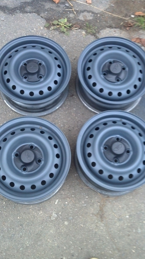

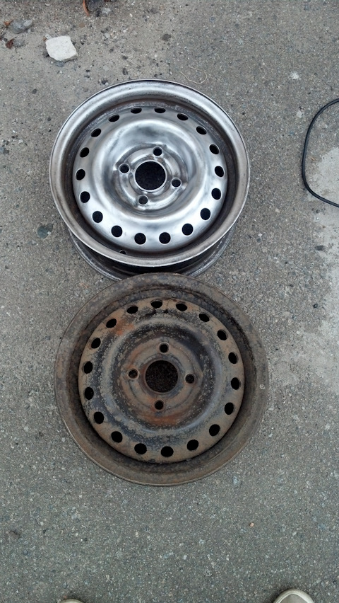

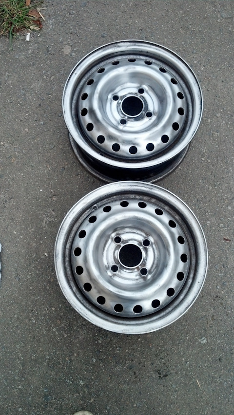

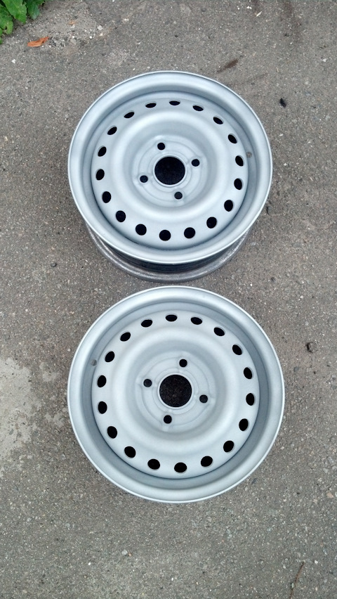

Також обновив металеві диски під зимову гуму.
Почистив насадками на дрель, потім наджачкою.
Обробив перетворювачем іржі і прогрунтував цинковим грунтом
Далі 3 шари фарби матової кольору сірий антрацит і три шари матового лаку
Також купив ковпіки на ступиці GM 96604443
Завтра поїду на шиномонтаж.
У що встали матеріали для дисків?
Jurek
Два балони грунту цинкового NEW TON по 67,00 грн - 134,00
Два балони фарби NEW TON сірий матовий антрацит (RAL 7016) по 67,00 - 134,00
Балон матового лаку NEW TON купляв раніше літом теж десь 60 грн.
Тобто загалом 268,00 без лаку.
На початку осені, заїжджав у нас в одну кантору, що займається порошковою покраскою. За 4 диски - піскотруй + пофарбування сказали 2700. Тому вирішив робити сам, підручними засобами.
Дякую!
