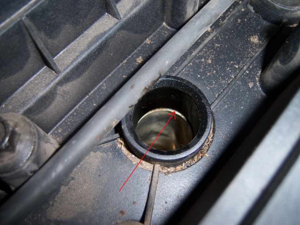

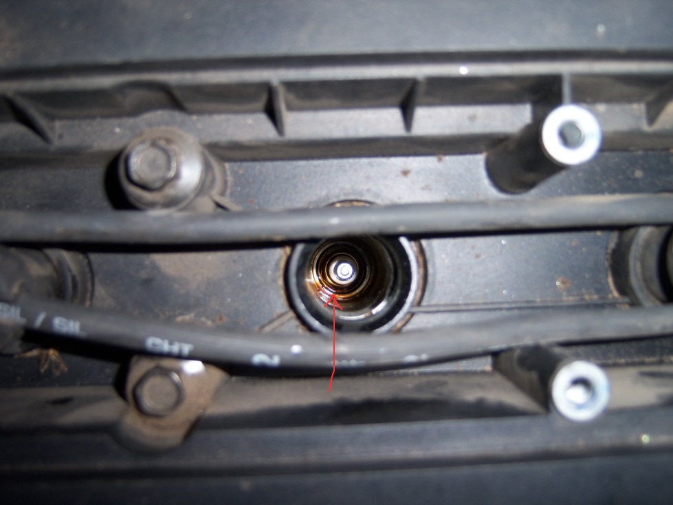

Недавно возникла проблема. Решил заменить свечи, когда выкрутил третью свечу,
то увидел что она вся в масле.
Почему она в масле не могу понять, при этом уровень масла уходит. Пробег 39 тыс.

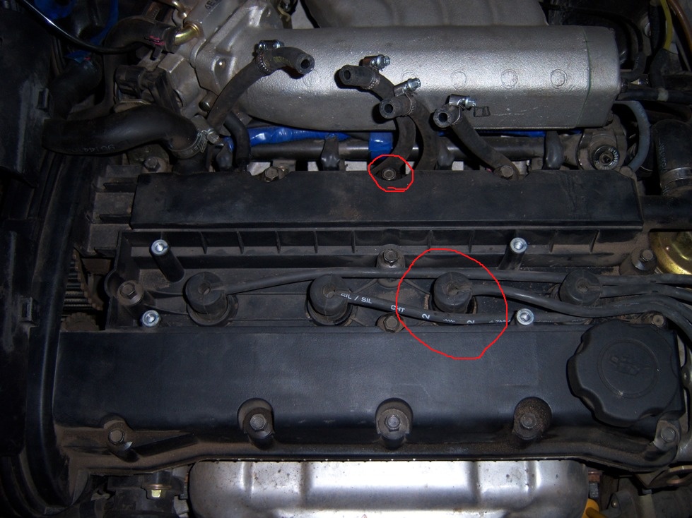

Есть подозрения что масло сочится из под клапанной крышки, я как то выкручивал болт обозначеный на первой картинке.
Подскажите, что это может быть.

Подозрение обсолютно верное, скрее всего масло сочится из под прокладки клапанной крышки это у них болезнь, правда у вас пробег маленький, поробуйте обтянуть, но скорее всего придется менять прокладку. На узбекских нексиях она с Авео 1,4 16кл., с корейки не подойдет.
