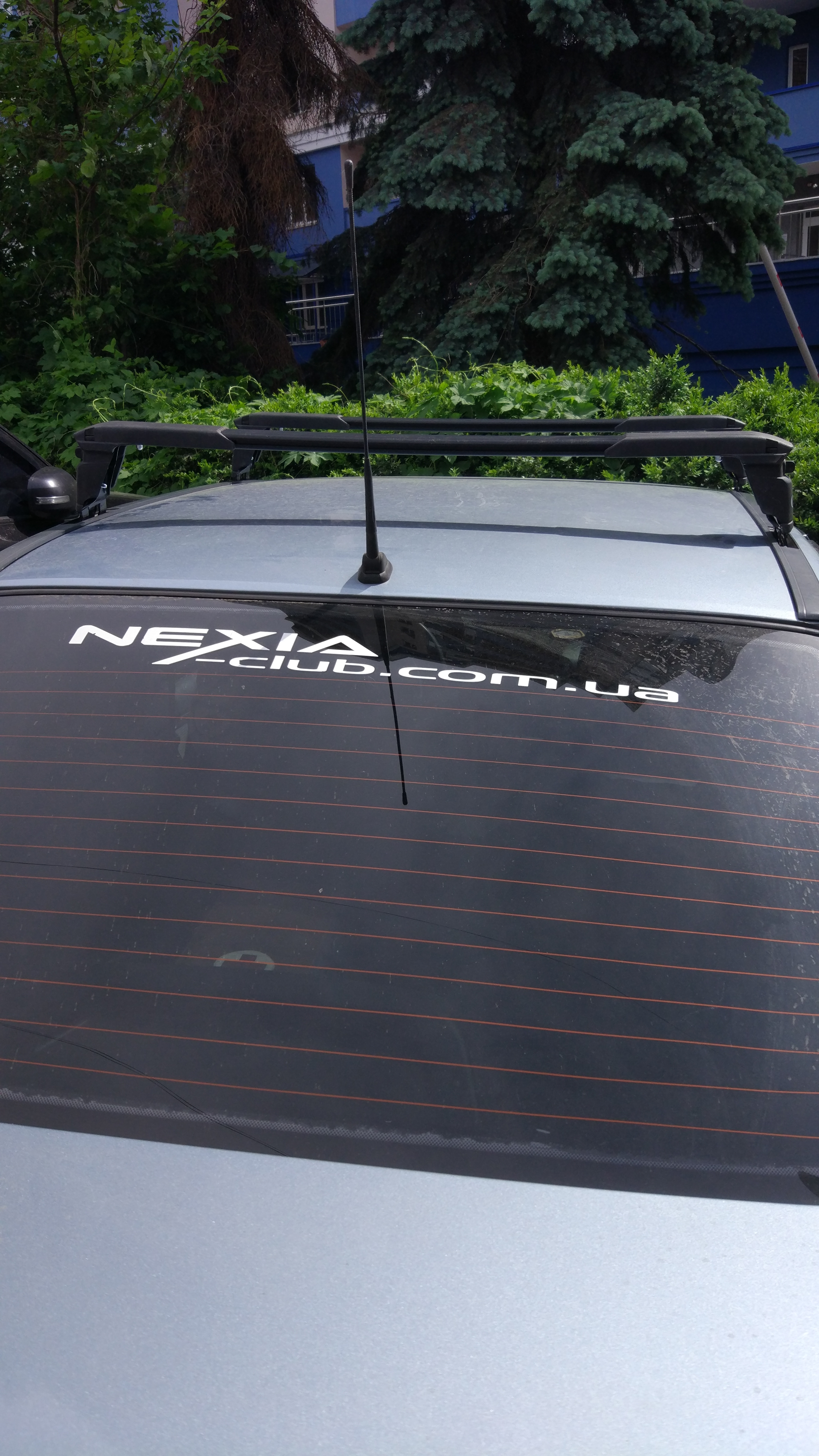

Вот прикупил себе багажник. Вроде GEV.
23 Kit - встал как родной.
Цена вопроса - 1000 грн (взял по акции)
Брал - тут
