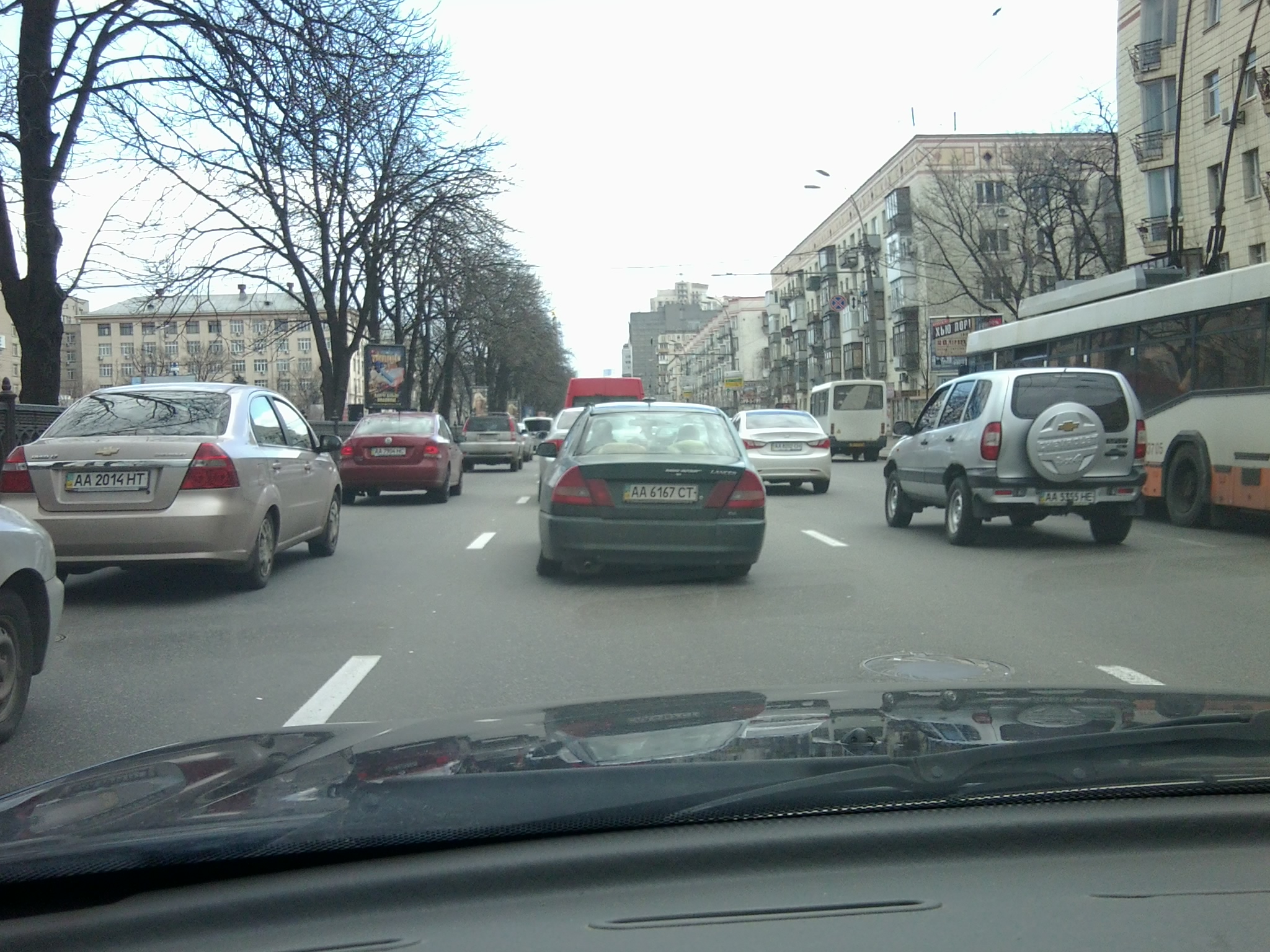

ооу май гад... это из серии, а что тут ещё и масло менять надо? машинку... жалко shok.gif
жёстко=))
