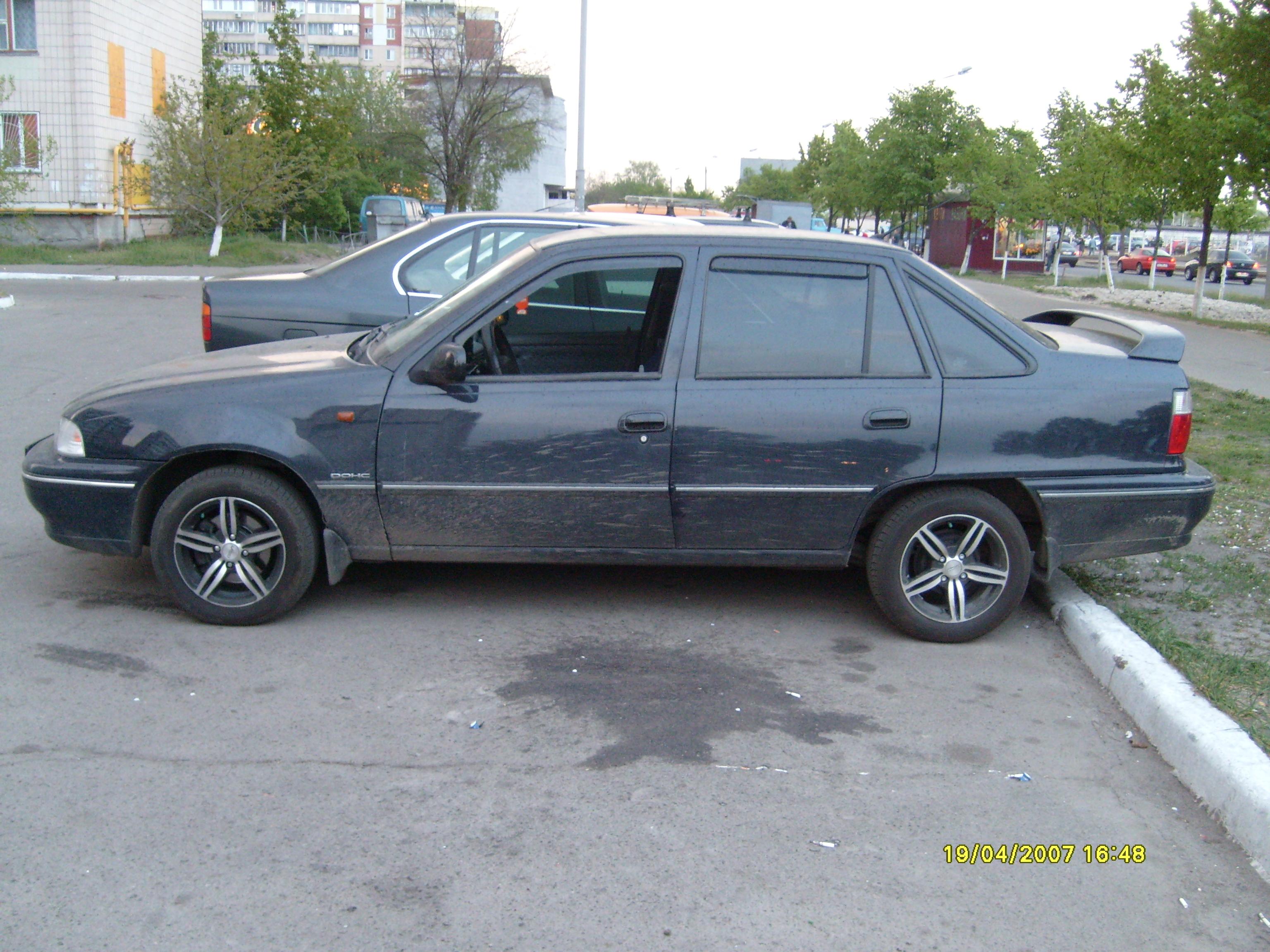

А вот собствено как все выглядит.
Прикольно смотрится,а не подскажешь сколько будет стоить работа, а можно ли с ним связаться? и к стати поставил усиленные пружины, машина лучше держит дорогу на большой скорости
