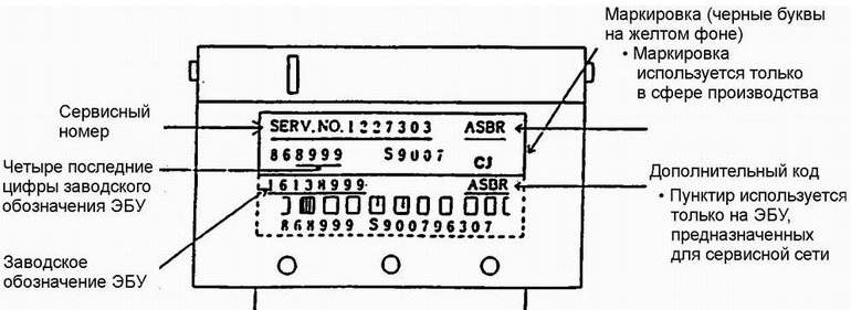

Я бы хотел утвердительно сказать что на этой фотографии ECU IEFI-S, согласно приведённой ниже таблицы:
Я бы все же не торопился. Ведь если вы захотите вместо черного BPXZ подключить IEFI-S с синими разьемами необходимо будет менять пины подключения трамплера.
И если вы их откроете, то увидите принципиально разную схемотехнику. Общее в этих блоках только консервная банка. А если посмотреть приведенные в таблице заводские номера, то номера 16190674 вы не найдете
А я о чём говорю, придётся менять всю распиновку и не только трамблёра. Цветная маркировка совершенно одинаковая что на IEFI-S такая же на IEFI-6 только пины разные. Для IEFI-6 (синие разьёмы) придётся ещё добавить три проводочка на октанкорректор.
Схема подключения трамблёра предоставленая Вами оди в один как на IEFI-S, разницы никакой:
Нажмите для просмотра прикрепленного файлаНажмите для просмотра прикрепленного файла
Откуда такая цифра? Смотрите четири последних, Вы предоставили не заводское обозначение а сервисное.
