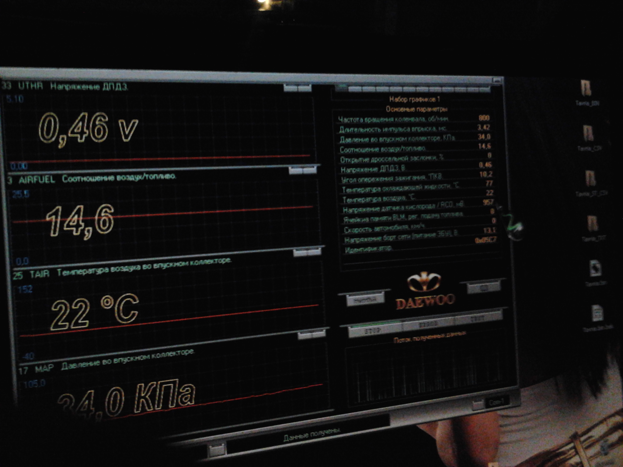

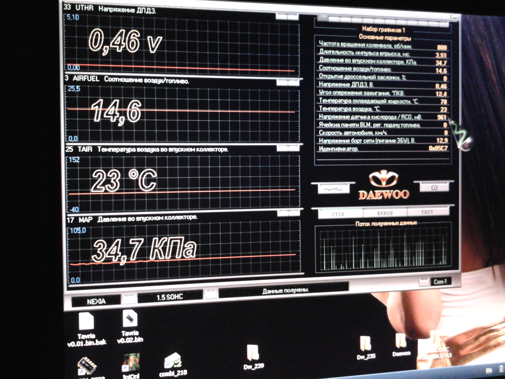

Ты уверен что правильно выставлен тип ЭБУ?
Я этой же прогой свою тестил - дык пока не выставил правильно сильно врал (иногда даже правдоподобные показания были)
Из замеченного:
1) напряжение ДПДЗ 0,46в при диапазоне 0.0-5.0в, а степень открытия 0% - неверно
2) длительность впрыска 3,5мс на холостых - много. Или же форсункам плохо или давления в рампе мало или какой датчик сильно врёт (скорее всего по температуре)
Кстати, какое давление показывает ДАД при включённом зажигании, но не запущенном движке?
Температуры ОЖ и воздуха хотя-бы отдалённо напоминают правду?
В выхлопе нет ничего постороннего? Масло / антифриз не убывают/не добавляются?
Фильтры масла и оба топливных менять пробовал? У меня после морей оказалась такая же фигня - бензонасос накрылся из-за грязного "памперса".
Да, разные глюки бывают если в масляном филтре не пашет нормально хотя-бы один клапан.
Из замеченного:
Тип ЭБУ 100% правильный!
Холостой ход очень сильно плавает. Бывает обороты с большой задержкой падают.
Первое фото со включенным зажиганием написано 100.
Температура ОЖ и воздуха - нас тоже смутила - но процессе езды с подключенной диагностикой - мы пришли к мнению - что скорее работает, чем нет rolleyes.gif
В выхлопе - кроме конденсата и следов не догоревшего бензина ничего нет.
Бензонасос и фильтры новые.

А диагностику компом проводили со сломаним ДКК или рабочим?
Судя по показаниям ДКК смесь обогащённая (при напряжении ДКК 0,1В - смесь обеднённая, при 0,9В - смесь обогащённая).
Состав топливовоздушной смеси зависит от температуры охлаждающей жидкости и может изменяться oт 1:1,5 при –36° C дo 1:14,7 при 94° C. ЭБУ регулирует количество топлива, поступающего во впускной коллектор, за счет изменения длительности фаз открытия и закрытия форсунок.
Комп показывает соотношение 1:14,6 что соответствует минимальной подаче топлива на обьём воздуха а ДКК в это времья показывает обогащённую смесь.
idontno.gif или форсунки стоят большей производительности?
idontno.gif или воздух плохо поступает?
idontno.gif или ДКК врёт?
idontno.gif или комп врёт?
А как дела с катализатором?

Цитата(godzilla85 @ 27.2.2012, 21:45) *
Голова уже кругом(( Столько вариантов развития событий -что я уже в шоке. Я в большей степени езжу на повышенных оборотах 3-5к - так как машина очень тупая. Может косяк самих мозгов? А может и действительно датчик температуры воздуха врет - в мороз не мог машину завести - по причине мгновенного перелива.
Стоп, стоп, стоп, не спеши с выводами.
Смотри, если верить показаниям компа, у тебья температура воздуха +23*С при действительном ниже. По законам физики, чем выше температура, тем меньше молекул воздуха на тот же обьём и соответственно ЭБУ должно отработать меньшую подачу топлива.
Заливать никак не должно.
Если горит ЧЕК то двигатель вегда работает в аварийном режиме и ХХ будет 1100-1300 об\мин, при этом и расход выше.
Если допустить что ЭБУ отрабатывает нормально то перелив может быть из-за повышеного давления в рампе, выше 2,8-3,2 атм или производительность форсунок выше допустимого.
Если грешить на ЭБУ то вероятнее с алгоритмом что-то не то, ведь все показатели датчиков на уменьшение подачи топлива.
Перелив в морозы возможен, ведь чем ниже температура ОЖ тем богаче смесь подаётся в цилиндры.
А как свечи, дейтвительно, после прогрева двигателя, в саже?
Меня ещё смутили показания бортовой сети 13,1В , при работающем двигателе должно быть 13,8-14,4В.
imho2.gif Я склоняюсь к мнению что на прогретом двигателе смесь обеднённая и потому и тупит двигатель при подключеном ДКК, при отключеном ДКК переливает. Посмотри свечи на прогретом двигателе в двух случая с ДКК и без.
