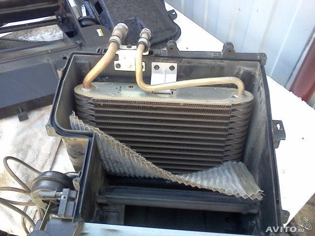

Кстати вопрос не по теме. На испарителе кондиционера (со стороны корпуса вентилятора) установлена сеточкаНажмите для просмотра прикрепленного файла. Какую функцию она выплоняет?
Фильтр воздушный, такого образца, что бы уберечь от крупного и среднего мусора, да бы избежать гниение и не приятного и вредного запаха в салоне авто.

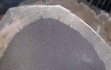

Ну сеточка уже год как стоит, при чём в двух местах. Сначала поставил между кузовом и корпусом вентилятора (большое круглое отверстие забора воздуха к вентилятору) потом понял что таким образом избавлюсь от мусора только в вентиляторе и дальше а перед ним опять будут скапливаться гербарии, поэтому поставил как у тебя по ссылке. а вот подложку сделать ума не хватило. Что за материал использовал?
Тонкий поролон. Фильтрирующий элемент можно подобрать.
