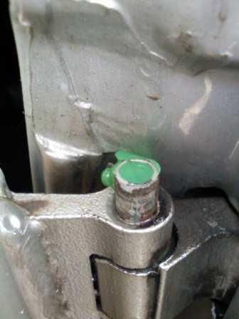

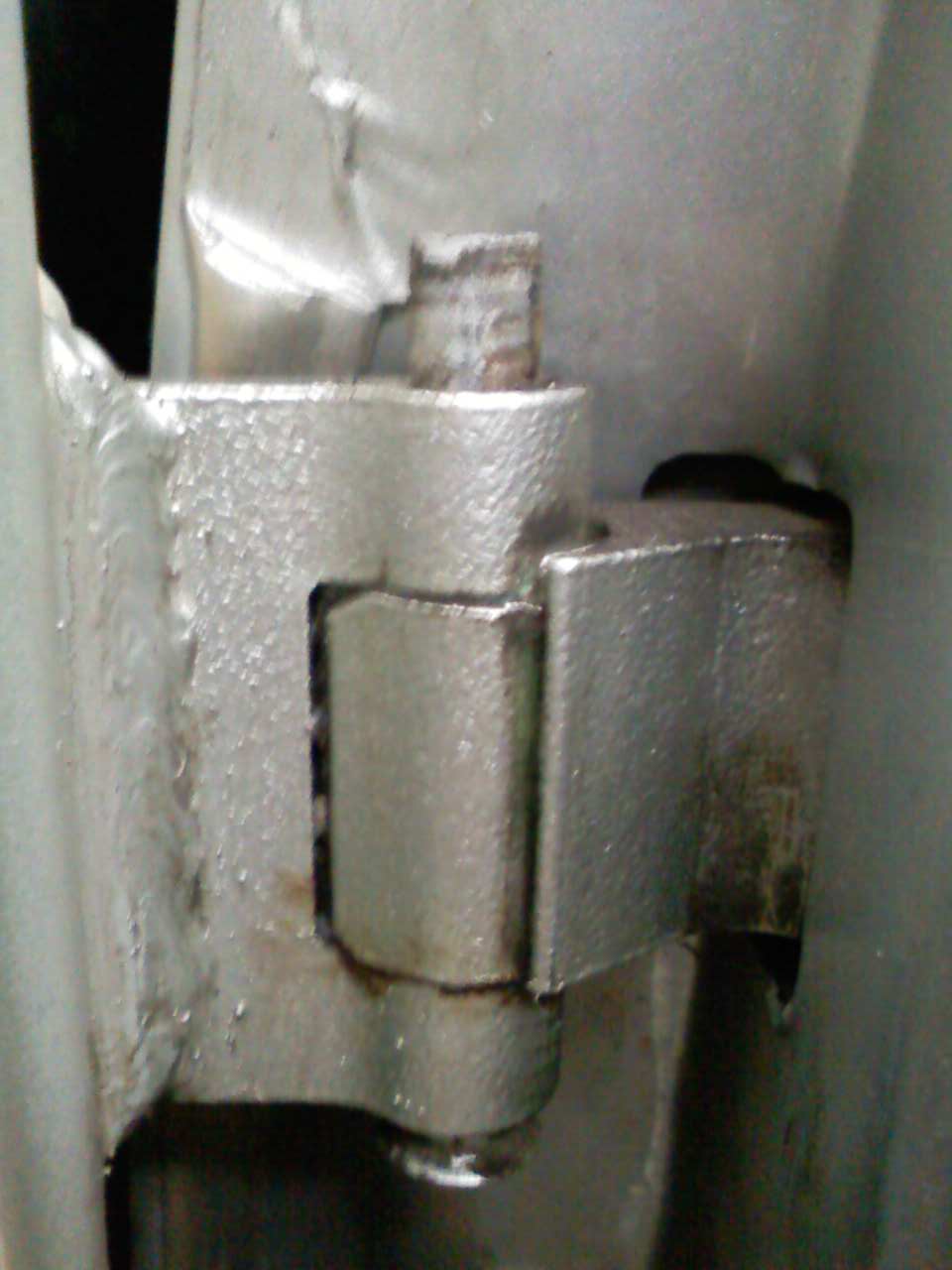

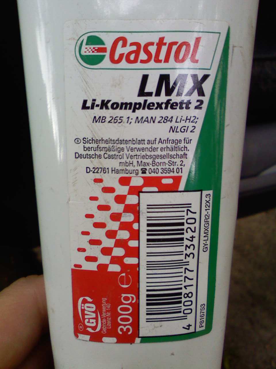

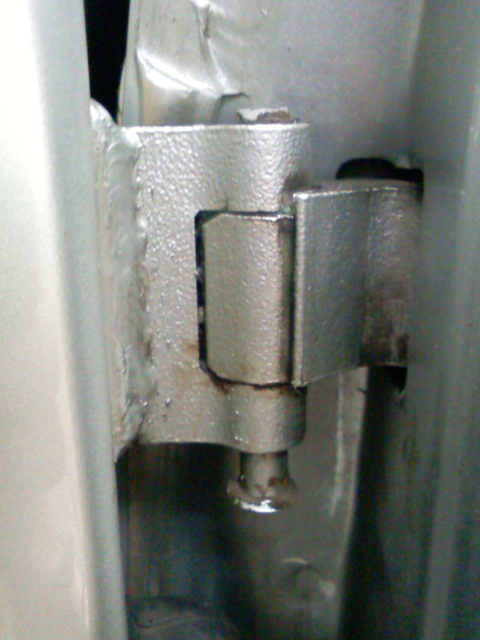

У меня сильно скрипела правая передняя дверь. Вчерась обнаружил, что штыри на завесах "выползли". Аккуратно молоточком подстучал их обратно + напресовал туда мастики типа "Литол". Результат - песня. Фотоотчет прилагаю.
Kombayner
сообщение 13.6.2008, 11:17
Сообщений: 662
Регистрация: 17.3.2008
Вот так было
Kombayner
сообщение 13.6.2008, 11:18
Сообщений: 662
Вот так стало

Мастика и собственно процесс
