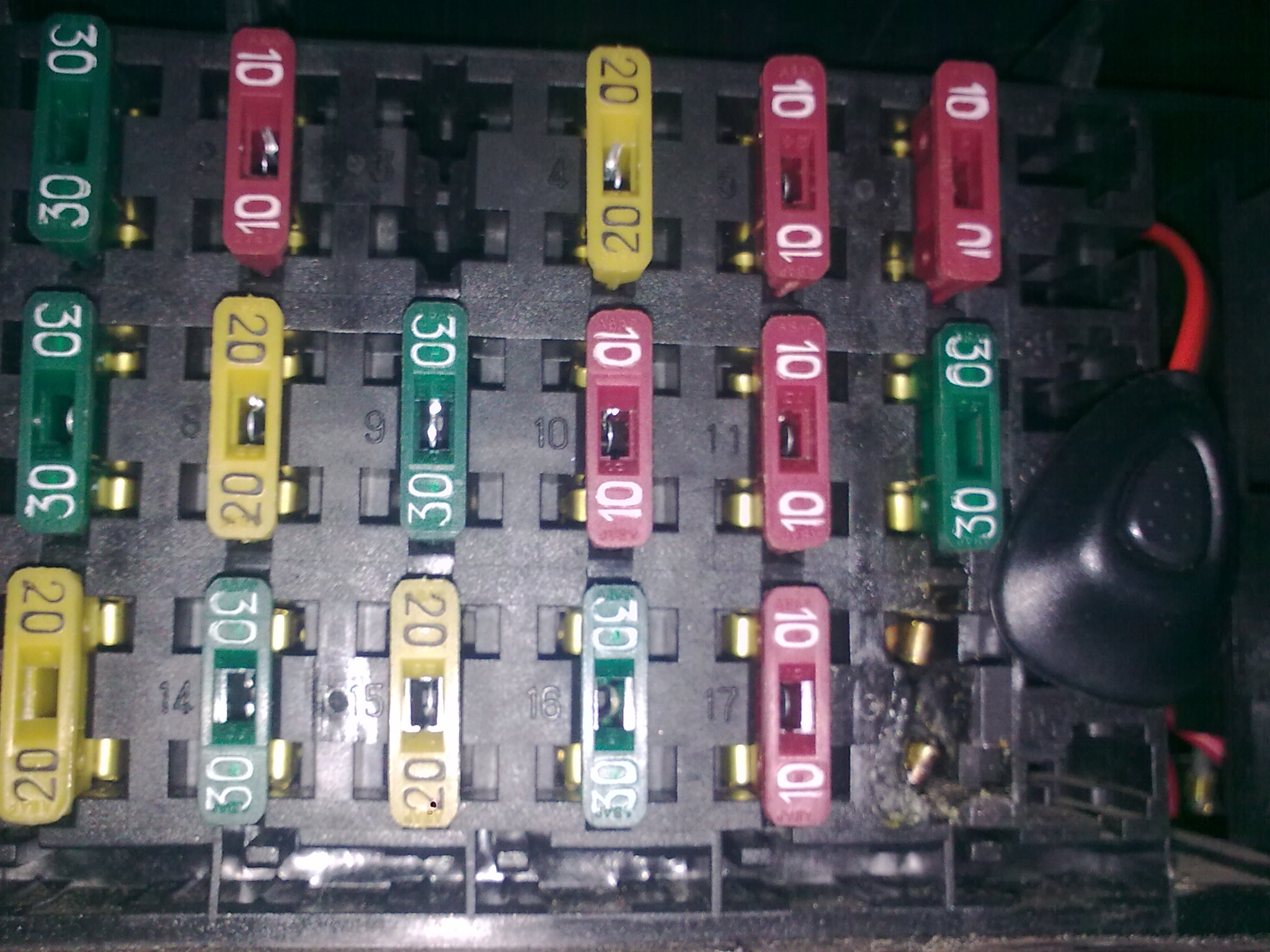

А можно конкретней, какой предохранитель отвечает за сигналку ?
Прилагаю фотку -
И еще, видите черненькую кнопку? Это ведь сигналка? Кто знает как ей пользоваться? там только 1 кнопка ведь )
Сообщение отредактировал FiRST888 - 20.2.2011, 19:28

За частую сигналку прикурюют от центрального провода идущего к замку зажигания а предохранитель как правило неподалеку самого блока сигнал. У меня в 5 -10см от блока, уже раза 2 перегорал.
Удачи

А по поводу кнопки почитай в мануале, к твоей проблеме она никакого отношения не имеет.
В мануале она называется "кнопка Valet"
Ищи предохранители на сигналку, у мну была проблема такого-же плана , только предохранитель не сгорел а был плохой контакт.
