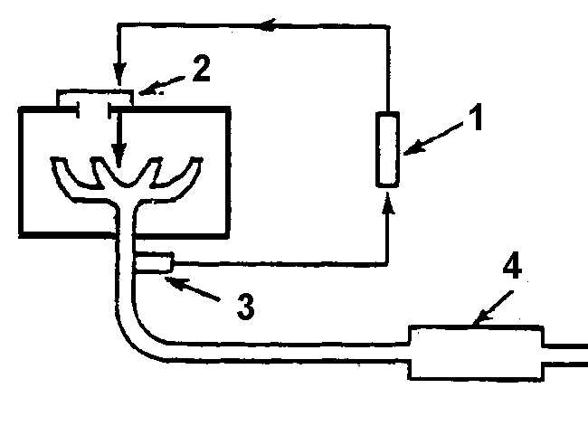

Про лямбда-зонд (датчик концентрации кислорода).
Замкнутый контур управления составом топливовоздушной смеси:
1. ЭБУ
2. ТОПЛИВНЫЕ ФОРСУНКИ
3. ДКК
4. КАТАЛИТИЧЕСКИЙ НЕЙТРАЛИЗАТОР
Многоточечная система впрыска топлива (МСВТ) предназначена для питания двигателя топливом во всех условиях и режимах работы двигателя. Топливо поступает в двигатель через форсунки, расположенные во впускном трубопроводе около каждого цилиндра.
Основным датчиком для МСВТ является датчик концентрации кислорода (ДКК) в отработавших газах двигателя. ДКК установлен в выпускном трубопроводе (коллекторе). По сигналам ДКК ЭБУ устанавливает количество кислорода в отработавших газах и осуществляет регулирование состава топливовоздушной смеси, поступающей в двигатель. Оптимальный состав топливовоздушной смеси 1:14,7 обеспечивает наиболее эффективную работу каталитического нейтрализатора и минимальный уровень выброса вредных веществ с отработавшими газами. Поскольку ДКК включен в цепь обратной связи ЭБУ, контур управления составом топливовоздушной смеси является замкнутым, рис. Замкнутый контур управления составом топливовоздушной смеси.
