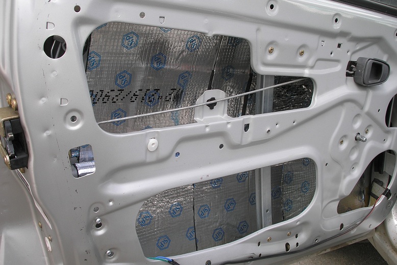

Взял свою Ксюхус такси, прошла 68 000, 2007 года, машина просто убита...единственное что устраивало это рассрочка на 3 года и небольшой остаток...поставил ступичные подшипники ФАГ ....в общем в ходовой осталось только амортизаторы поменять. Хотите верьте хотите нет ... свечи видимо старый хозяин совсем не менял (НЖК корея) машина до 3 передачи почти не разгонялась, поставил НЖК (Франция) как то веселее стало...динамику сразу почувствовал, при чём разгоняться стала быстрее нового ланоса 1.4.... салон был убит просто наглухо.... еле востановил...хоть шумоизоляция у Ксюхи в сравнении с её классом на уровне но я всё равно решил немного дурака повалять. Может кому то покажется это смешным но я честно остался доволен потраченными деньгами и временем. Ксюха у меня ещё в старом кузове и карты на дверях обычные плоские. Кстати если кто знает где можно взять карты от новой нексии маякните...не могу найти.Я водитель всего 3 месяца и это моя первая машина, поэтому незнаю как должна выглядеть дверь внутри- кроме карты и полиэтилена там больше никаких материалов не было. Я пошёл в Эпицентр и потратил всего 65 грн. Купил подложку на пол 10 мм с одной стороны укрытую фольгой серебристого цвета (4 м кв) и тюбик клея. Как оказалось взял очень много и хватит ещё и на другую машину. На дачке разложился под солнцем и начал. Отвертка, немного новых клипс для оббивки (10 шт), на рынке по 80 коп, канцелярский нож, рулетка и видишка. Разобрал, помыл (внутри как оказалось дорожной пыли очень много набивается), все механизмы обработал ВД и с помощью рулетки всё это дело замерял и раскроил прямо на газончике. Клеял прямо на внутреннюю часть лицевой наклдки двери на металл. Очень удобно оказалось, что на ребре жёсткости (по середине двери) есть по краям выступы в которые удобно закладывать материал, в принципе можно было и не клеить, но всё же я приклеил. Прикладывал белой основой к металлу, а блестящим покрытием к себе. Думаю важно внутри двери не закрыть два отверстия снизу, что бы влага не собиралась. Под карту тонкий слой полиэтилена (я так понял заводское) и карту сверху. Потратил времени часа 4. Честно думал что я гоню и нужно было купить специальный материал. Но цена реально кусалась.... 70 долларов ...за что? Ну да ладно... выехал с дачи и готовился к тому, что я просто зря всё это затеял. Но...эффект не заставил себя ждать .... мимо проехала шестёрка метрах в 2 и я реально смотря в окно видел немое кино....думал что я просто занимаюсь самообманом...ведь всё таки сам делал.... выехал на трассу и реально почувствовал что в машине тихо. Так что если кто захочет повторить думаю бояться не стоит... реально я доволен. Единственный совет ....думаю лучше не клеем а двухсторонним скотчем. И материал можно и потолще взять до окна ещё пол сантиметра оставалось пространства.
Вот фото того что получилось.

- - Zhest'   Есть уже отдельная тема, посвященная шумоизоляции....   7.5.2010, 6:16
- - Max_O   С ведешкой это ты конечно лихо, но за энтузиазм - ...   7.5.2010, 12:36
|- - devol   Цитата(Max_O @ 7.5.2010, 14:06) С ведешко...   7.5.2010, 17:16
|- - Penguin   Цитата(devol @ 7.5.2010, 18:16) я бы веде...   7.5.2010, 23:47
|- - devol   Цитата(Penguin @ 8.5.2010, 1:17) Теперь г...   8.5.2010, 8:15
|- - vpas   Цитата(devol @ 8.5.2010, 9:15) МДА.... ну...   27.6.2013, 8:30
- - WILL   какие карты под ЭСП или обычные "мясорубки...   27.6.2013, 8:39
|- - vpas   Цитата(WILL @ 27.6.2013, 9:39) какие карт...   27.6.2013, 8:54
- - WILL   ща найду ссылку. по памяти: - откурчиваешь винты н...   27.6.2013, 9:04
|- - vpas   Цитата(WILL @ 27.6.2013, 10:04) ща найду ...   27.6.2013, 10:30
|- - vpas   Цитата(vpas @ 27.6.2013, 11:30) Спасибо, ...   2.8.2013, 11:44

- - rusmk   Не понял куда ты клеил. Так как на этом фото? А кл...   4.8.2013, 10:31
|- - vpas   Цитата(rusmk @ 4.8.2013, 11:31) Не понял ...   5.8.2013, 6:58
|- - Maxx   Цитата(vpas @ 5.8.2013, 7:58) Ещё вопрос ...   6.8.2013, 11:00
- - Zhest'   Чтобы снять потолок, нужно открутить ручки на пото...   5.8.2013, 7:23
|- - vpas   Цитата(Zhest' @ 5.8.2013, 8:23) Чтобы...   5.8.2013, 7:57
|- - Zhest'   Цитата(vpas @ 5.8.2013, 7:57) Понял, спас...   5.8.2013, 15:00
