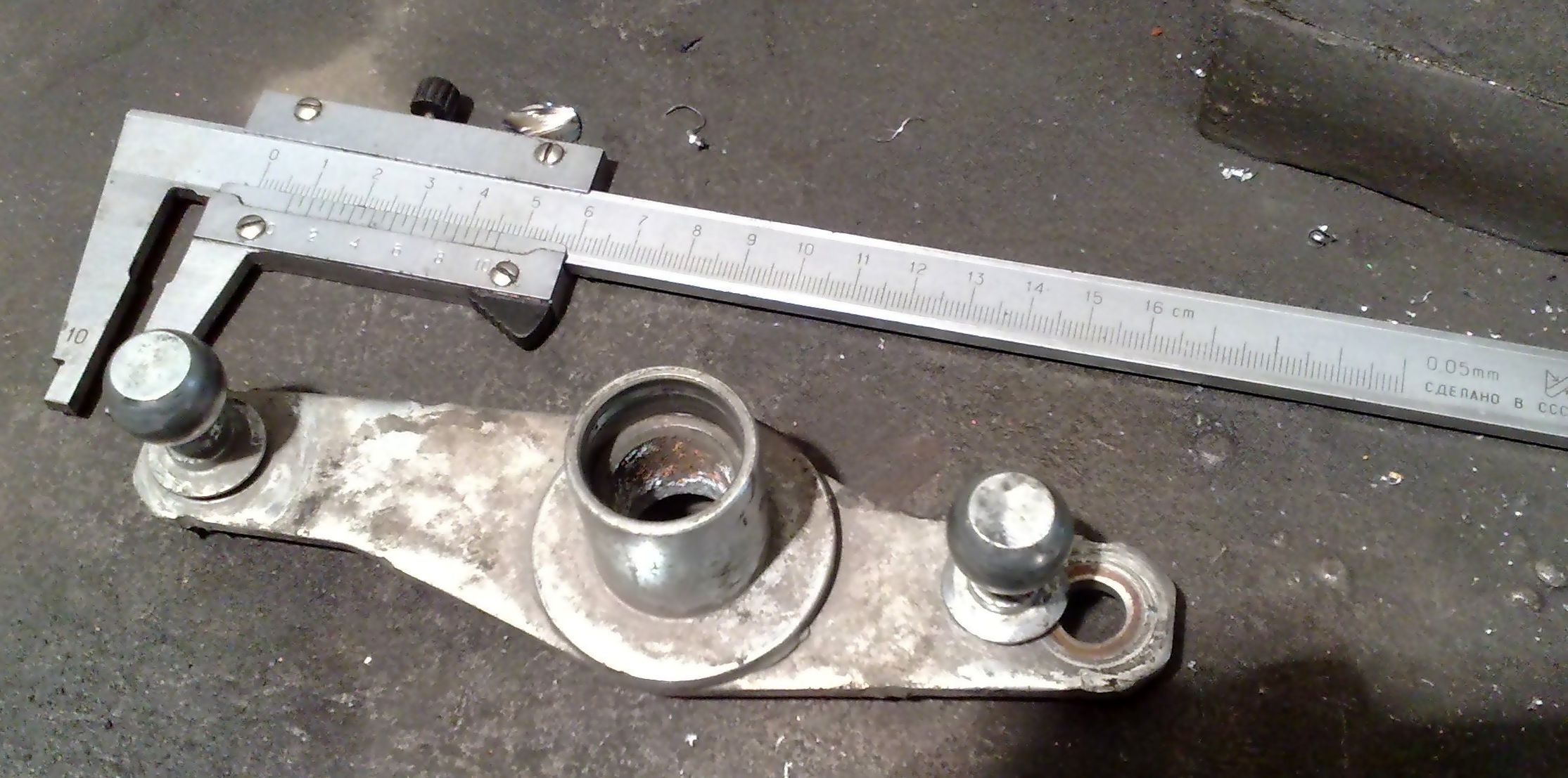

сообщение 28.10.2010, 15:21
Сообщений: 631
Регистрация: 2.7.2009
Авто:nexia N150GLE
Сделал себе - теперь рука в магнитофон не упирается.Включается всё легко.Сдвинул шарнир на 11мм.Можно было ещё мм3-4,больше не получится.Только удлиннять в другую сторону.
Полез,потому-что начала скрипеть - при сборке положили ОЧЕНЬ мало смазки в шарниры и порвали резиновое уплотнение на капроновой втулке.
На фотке включена 5-ая передача.
