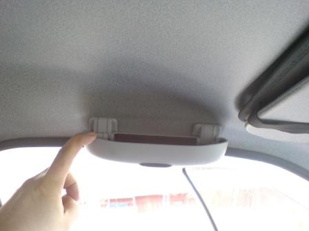

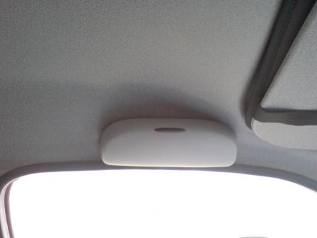

Задумал себе такой девайс и установил в свое авто. Теперь есть куда очки солнцезащитные примостить и не поцарапать.

и как крепил,напишы
сообщение 27.2.2010, 22:26
Цитата(mihey700 @ 27.2.2010, 21:55) *
и как крепил,напишы
Снимаешь уплотнитель над верхом двери (дверь нужно открытой оставить) и заглядываешь под потолок. Там увидишь, есть отверстия под ручку, как над остальными дверями. Одно отверстие совпадает, а второе намечается на потолке и прокручивается саморезом для металла. Можно и не сверлить. Потом, прикручиваешь очечник, саморезы закрываются заглушками (идут на самом очечнике) и уплотнитель монтируем на место.

plus.gif класно придумал!!!А головой не касаешся?А то я в Getzе жены постоянно достаю головой когда там очки лежат biggrin.gif
При моем росте в 1,77 м не задеваю головой. Да и нет привычки биться в потолок головой biggrin.gif
На сидении микролифт, то даже если поднять на максимум, то не достаю до потолка головой.
