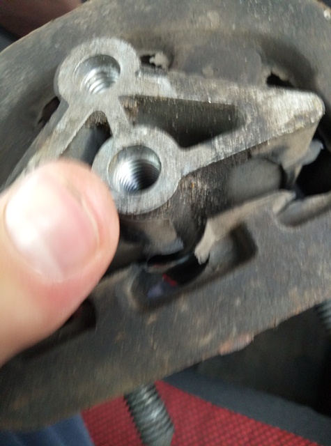

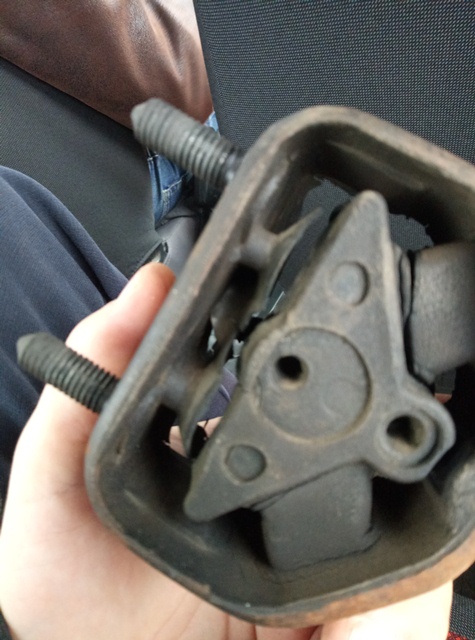

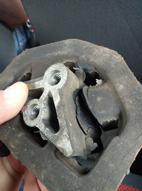

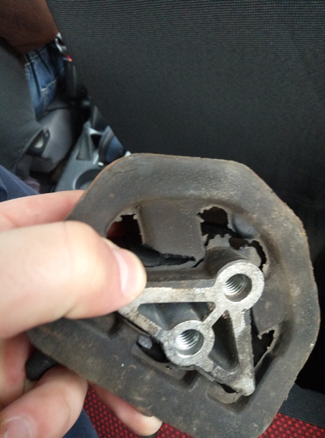

- - Hamer   Подскажите пожалуйста как решилась проблема??? У м...   6.10.2015, 23:50
- - Dissa   Цитата(Hamer @ 7.10.2015, 0:50) Подскажит...   7.10.2015, 0:06
- - Maks92   Цитата(Dissa @ 7.10.2015, 0:06) Посмотри ...   30.10.2018, 10:32
