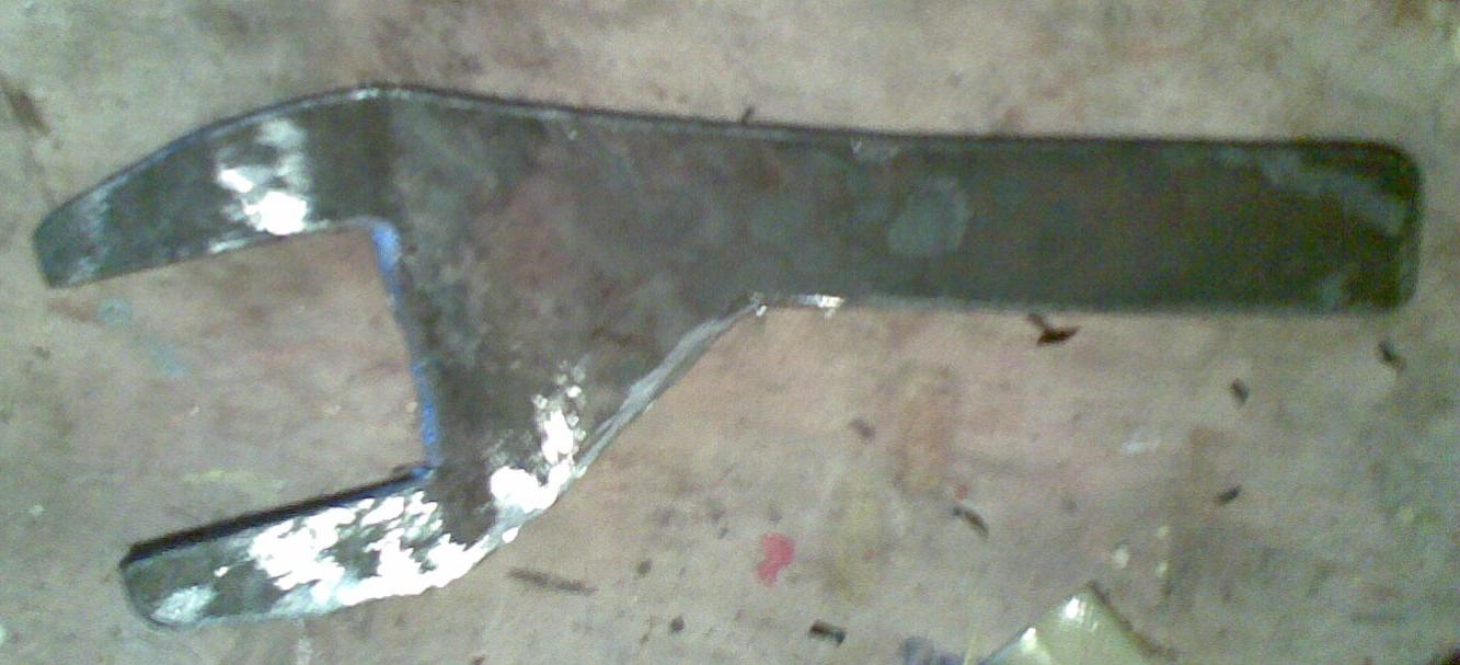

IgorK а почему же все-таки по книге не получилось? что у... 15.2.2010, 18:11
intel Цитата(IgorK @ 15.2.2010, 18:05) а почему... 15.2.2010, 20:33
IgorK Спасибо большое. Вчера открутил, включив пятую пер... 17.2.2010, 8:36
intel Цитата(IgorK @ 17.2.2010, 8:30) Спасибо б... 17.2.2010, 13:06

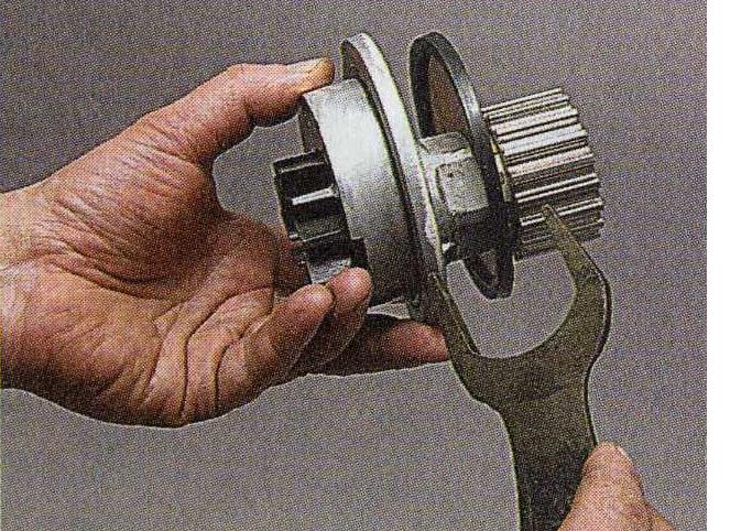

вот то что я нашел в книге по обслуживанию. спра... 17.2.2010, 22:14
intel Цитата(IgorK @ 17.2.2010, 22:08)
вот то... 18.2.2010, 17:25
IgorK Цитата(intel @ 18.2.2010, 17:19) если не ... 18.2.2010, 19:37![]() ![]() |
