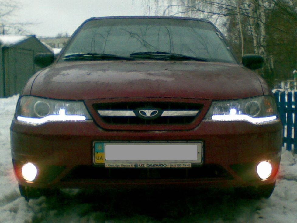

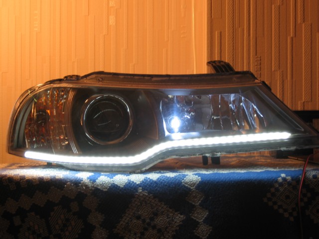

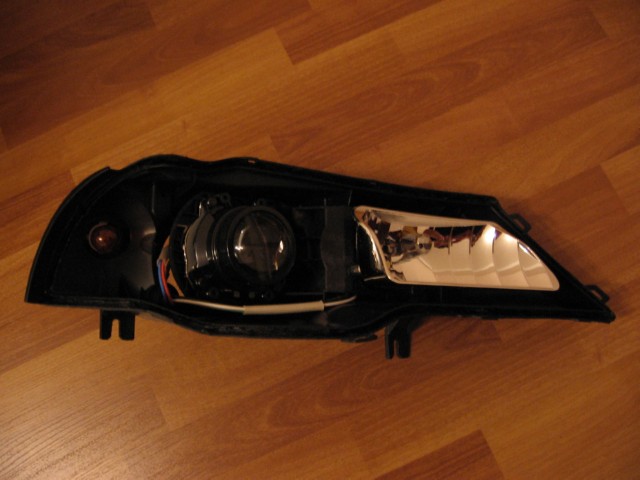

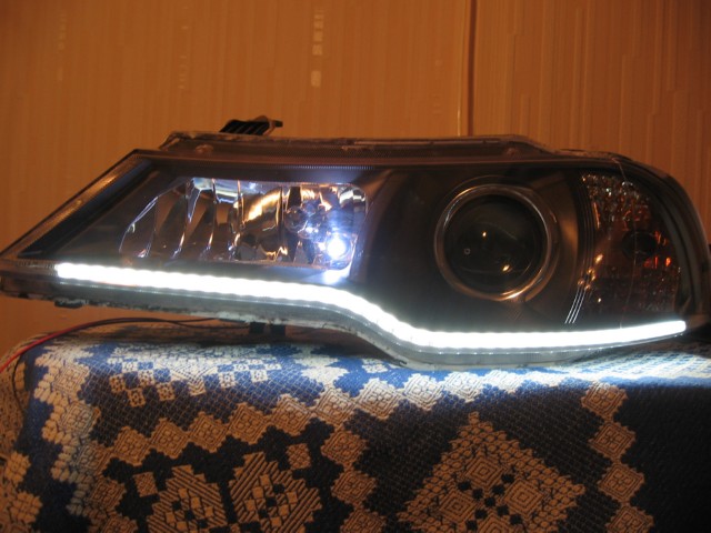

Вот собстно со второй попытки таки добрались руки до тюнинга головной оптики.

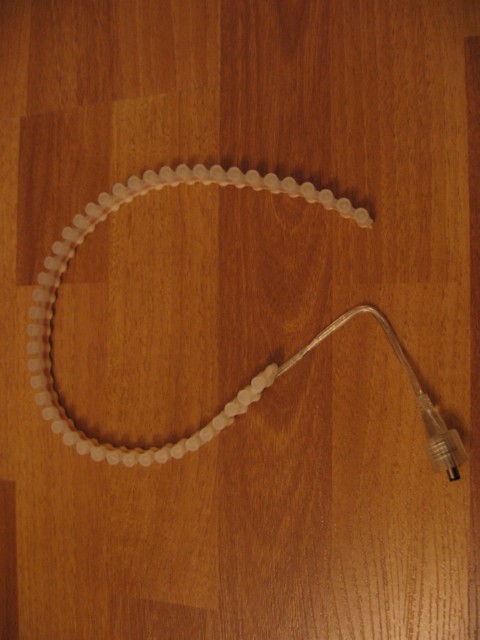

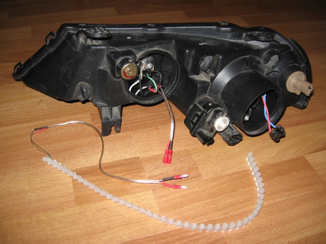

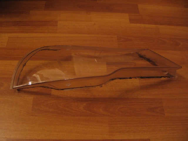

1. С помощью промышленного фена разогреваем швы, дабы расстаял герметик и аккуратно разбираем чтобы не деформировать детали: Нужно со всех деталей максимально вычистить старый герметик. 2. Я вязл вот такую светодиодную ленту в водонепроницаемом исполнении. 96 сверхярких диодов на 1 метр. 3. Оконцевал провода клеммами и подключил ленту на провода габаритов. 4. Склеиваем все назад. Для этого нужно взять герметик не содержащий уксусную кислоту. В итоге получаем Огромное спасибо за помощь в реализации Андрею и ребятам с официальной СТО ООО "АММОР" (Калачевская, 11) во главе с Юсуфом. P.S. Следующие на очереди подсветка ручек дверей и веерные омыватели лобового стекла. -------------------- Я не ленивый. Просто меня хранит великий древнеегипетский бог покоя и умиротворения Данунах

Я переживаю за качество светодиодов.Попробуй,покатайся,протестируй.....А там видно будет.
11.1.2010, 13:37
#5
![]() Активист клуба ![]() ![]() ![]() ![]() ![]() ![]() ![]() Группа: Администраторы Сообщений: 2711 Регистрация: 19.9.2008 Из: Киев Пол: |
Я переживаю за качество светодиодов.Попробуй,покатайся,протестируй.....А там видно будет. А чего за них переживать? Все это добро залито в силиконе и представляет собой такую себе желеобразную колбасу. Ну а сами диоды по идее должны жить долше чем лампы. С другой стороны если все это вылетит - значит не судьба, отсоединю просто клемы и буду ездить как и раньше -------------------- Я не ленивый. Просто меня хранит великий древнеегипетский бог покоя и умиротворения Данунах

Поздравляю, долго шел к этому, зато результат прикольный.
Ночное фото вообще футуристическое, хоть на аватар вешай. -------------------- Чтобы машина больше ездила и меньше ломалась, надо больше ездить и меньше ломать.

Есть еще вариант вот так сделать:
-------------------- Всем все прощаю, пока не придумаю, как отомстить...
Есть еще вариант вот так сделать: Я так и хотел сделать. Но лента по корпусу внутри фары так не ложится. Получается слишком громоздно и ее видно. ИМХО, это фотошоп. -------------------- Я не ленивый. Просто меня хранит великий древнеегипетский бог покоя и умиротворения Данунах

Я так и хотел сделать. Но лента по корпусу внутри фары так не ложится. Получается слишком громоздно и ее видно. ИМХО, это фотошоп. Да, фотожаба.. Но как красиво! -------------------- Всем все прощаю, пока не придумаю, как отомстить...
Да, фотожаба.. Но как красиво! Ну изначально у меня было стремление было сделать именно так как на картинке. Долго ходил вокруг да около. Но когда уже разобрана была фара стало понятно - что так сделать не получится. Потом и делал так как вышло в итоге. -------------------- Я не ленивый. Просто меня хранит великий древнеегипетский бог покоя и умиротворения Данунах

Да это фотошоп...Я делал....себе хочу так сделать...но пока руки не доходят.... Сделать то так можно. Но будет коряво выглядеть в выключенном состоянии. Форма фары под стеклом не позволит выложить так светодиодную ленту по панели. А с висящей лентой фигня получится. Ведь светодиодная лента не невидимая. И довольно громоздкая. -------------------- Я не ленивый. Просто меня хранит великий древнеегипетский бог покоя и умиротворения Данунах

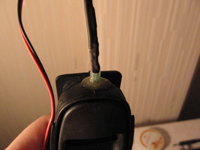

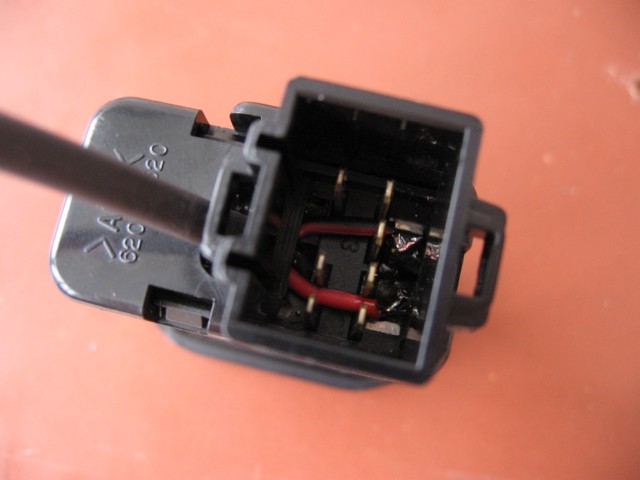

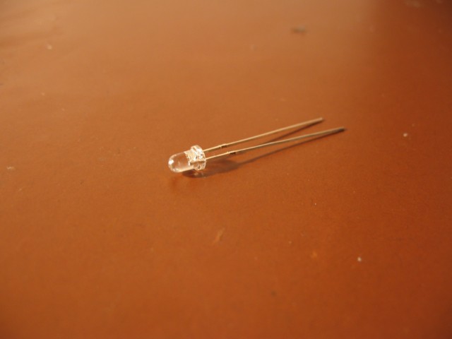

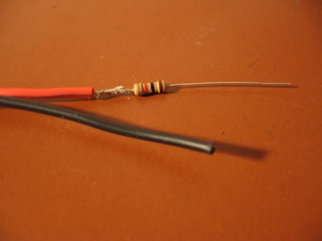

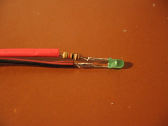

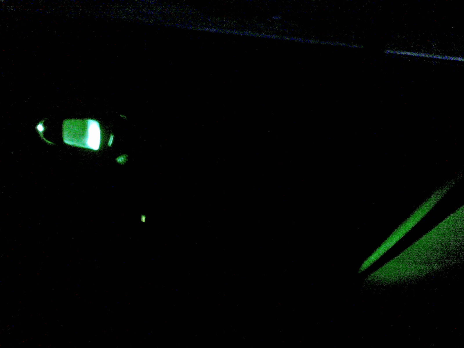

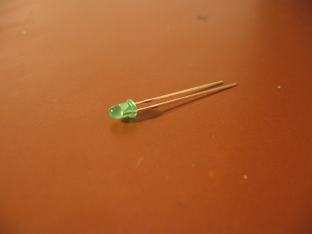

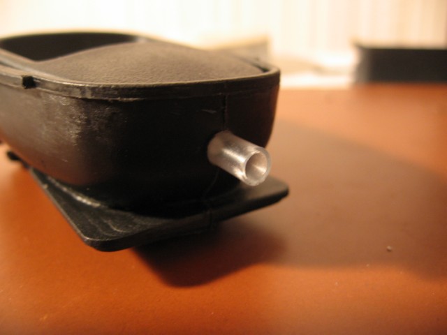

Итак, со второй попытки сделана подсветка ручек дверей. За основу был взят опыт российских коллег (смотрим тут) и фотоотчет Димона Zhest. Точно так же были взяты диоды

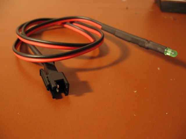

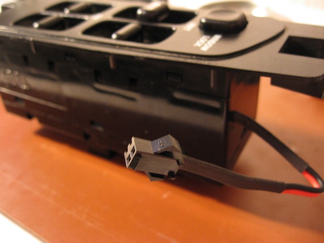

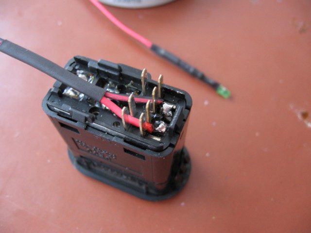

и резисторы на 1кОм Все это было смонтировано в ручки и стало понятно, что эти диоды не подходят для этой идеи, т.к. очень сильно рассеивают свет и подсветкой освещается параллельно половина салона, что не есть хорошо. Идеи с повышением сопротивления резистора эффекта не дали Вот тогда я и обратил внимание на то как сделана штатная подсветка элементов управления в машине. Она абсолютно не рассеивает свет и не отражается в стеклах. Начались неспешные размышления на тему как сделать "матовую" подсветку. Заматовать наждачкой или надфилем диод не дали результатов. Лежал в больнице под капельницей и мне под руки попался колпачек от иглы капельницы и возникла идея сделать плафоны. Попросил медсестру насобирать мне разных таких колпачков. Среди 3-х десятков колпачков таки нашел то что подошло больше всего. Колпачек в диаметре 4,5 мм с нужной формой. Вместе с тем решил отказаться от выбранных ранее диодов и взял так называемые индикаторные Припаиваем резистор к "+"-ноге (длинной) диода и окультуриваем все это дело. Для удобства все было сделано с разъемами, чтобы в последствии можно было безболезненно все разобрать при необходимости снять карты дверей. Припаиваем диоды к подсветке стеклоподъемников. С водительским блоком стеклоподъемника пришлось немного повозиться. Как уже писали на российском форуме при разборе этого блока саморазберется кнопка блокировки пассажирских стеклоподъемников. Тут надо быть аккуратным и запомнить как эта кнопка все таки должна быть собрана. Просверлил ручки сверлом диаметром 4,5 мм. Обрезал нужную часть колпачков от капельниц. Горячим силиконом приклеял к ручкам плфоны и вставил диоды. Диоды вставляются плотно и их не нужно дополнительно закреплять. Вот этими импровизированными плафончиками убиваются сразу 2 зайца. Во-первых прикрывается диод и дает более менее равномерное рассвивание света в пределах 5 см. Как раз хватает чтобы осветить внутренюю полость ручки двери. А во-вторых не торчит диод, за который можно зацепиться ногтем, собенно если пассажир прекрасного пола с шикарным маникюром. Ну и в-третьих с эстетической точки зрения вышло так как буд-то эта подсветка там и была. Собираем все назад и получаем в результате такую картину -------------------- Я не ленивый. Просто меня хранит великий древнеегипетский бог покоя и умиротворения Данунах
