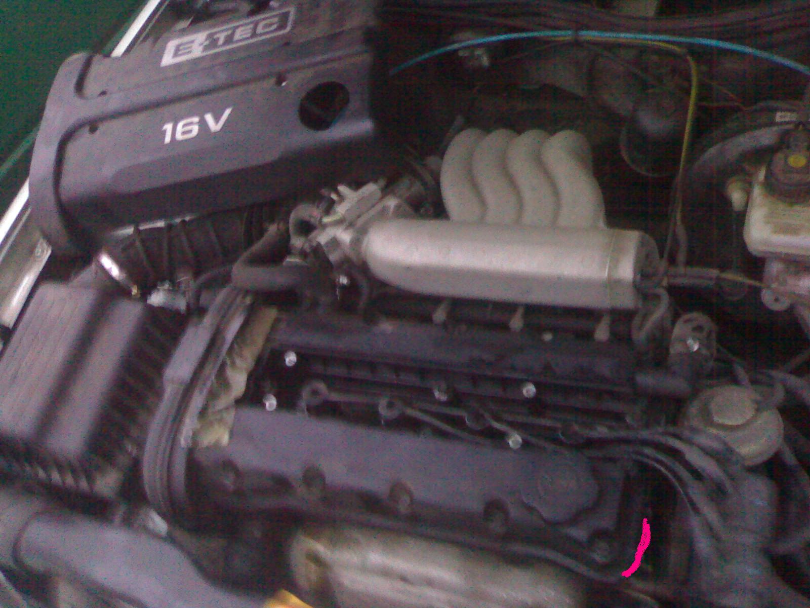

Ситуация такова.
Решил поменять свечи (пробег 65000 км.), снимаю крышку и достаю резинки со свечей а там мало в каждой ячейке и очень даже много.
Из под свечей не может сифонить, просмотрел всё и так не понял откуда оно взялось??? mellow.gif
Какие будут коментарии!
На фото я отметил где у меня подтекало

С под прокладки клапанной крышки, ето в 16-ти клапанного мотора гимор!

Это 100% из-под прокладки клапанной крышки. Поменяй прокладку, вытри везде масло(в колодцах особенно тщательно) и будет тебе счастие. Только менять советую у знающих людей, а то может через время получится тоже самое.
У меня было такое же. Я поехал на СТО к барсегу и Саша мне "вылечил" данную проблему.
