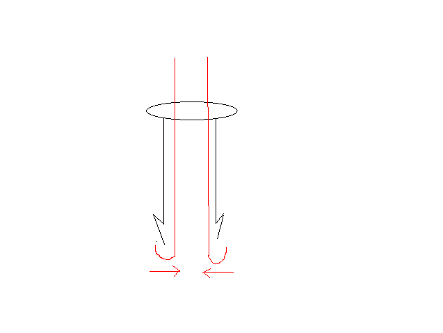

У меня получилось вытащить втулку без последствий! Немного набросал на быструю руку, так что не судите за карявый ресунок! ) Чёрным цветом я изобразил втулку, а красным два электрода которые я согнул примерно таким образом! )
Прикрепленные файлы

Втулку доставал, и вставлял обратно. Можно сделать это сколько угодно много раз, просто геморно немного. Снизу разгибаются стальные колечки, которые скрепляют родную оббивку, после загибаются обратно, геморно но если приспичит то можно. Съемник разработанный _Vel_ очень крут, гораздо круче чем разгибать колечки smile.gif
