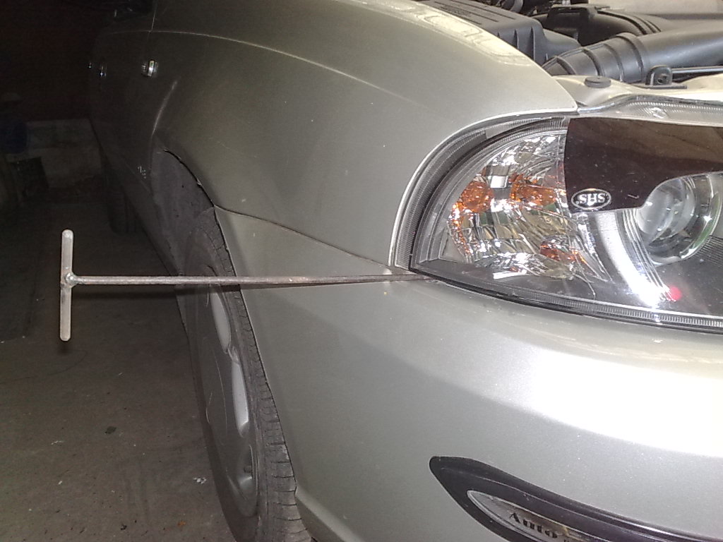

> Снимаем фары на N150, без снятия бампера
юрец33
сообщение 20.9.2009, 17:42
Сообщений: 631
Регистрация: 2.7.2009
Авто:nexia N150GLE

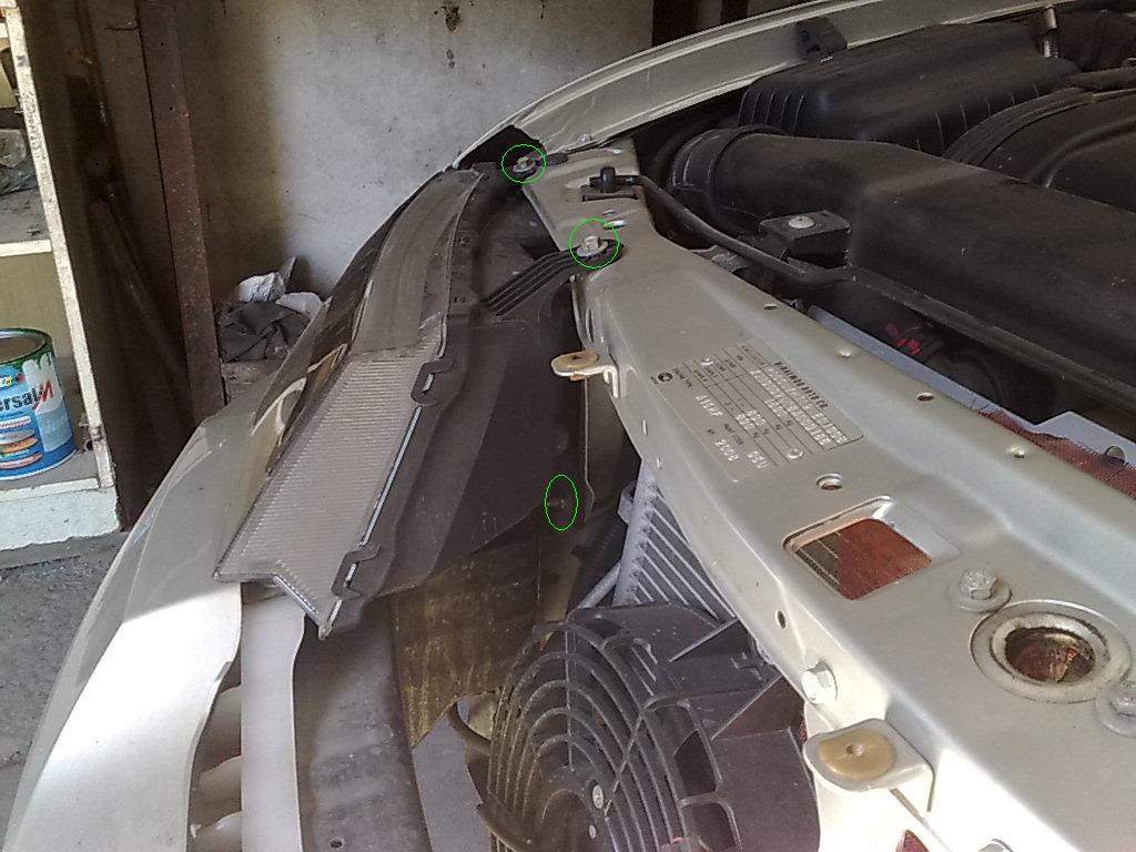

С этими все просто.
Ответов (1 - 5)
юрец33
сообщение 20.9.2009, 17:47
Сообщений: 631
Авто:nexia N150GLE

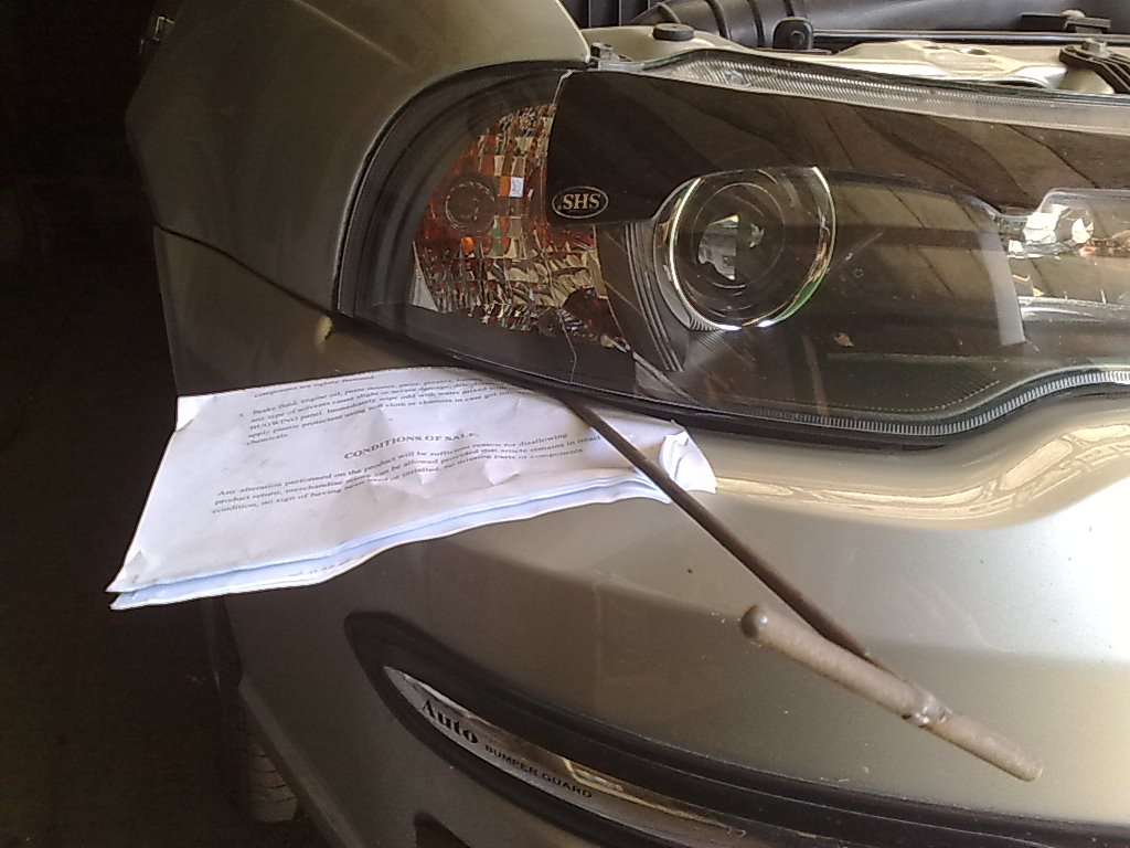

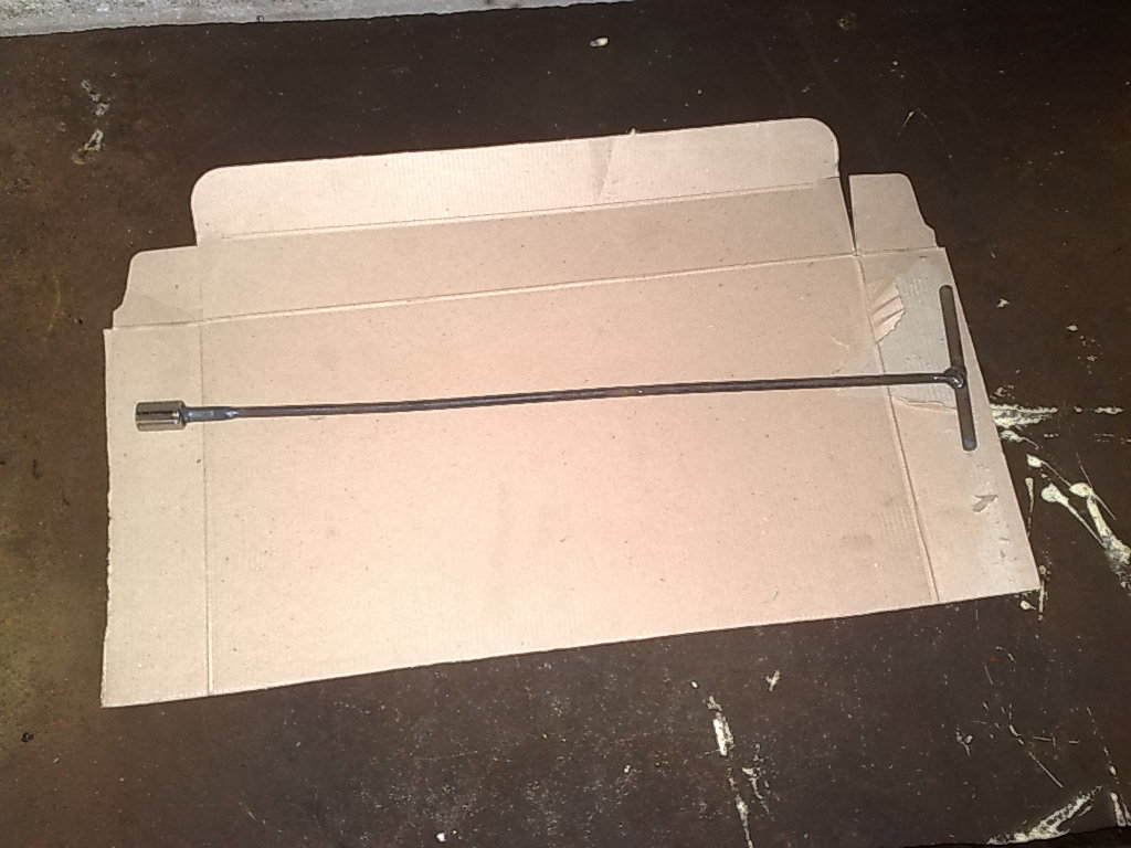

Потом ,желательно такой ключ - можно короче.Вороток вставляем сбоку - головку(10мм) одеваем из-под фары с другого боку.
Листик,чтоб не поцарапать краску.

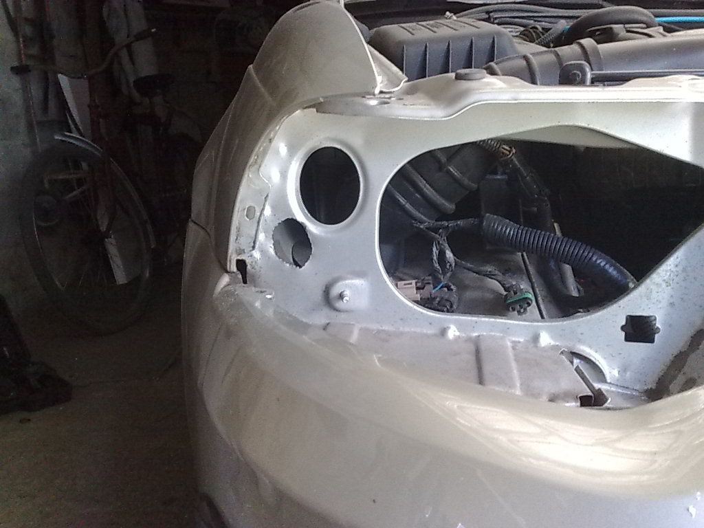

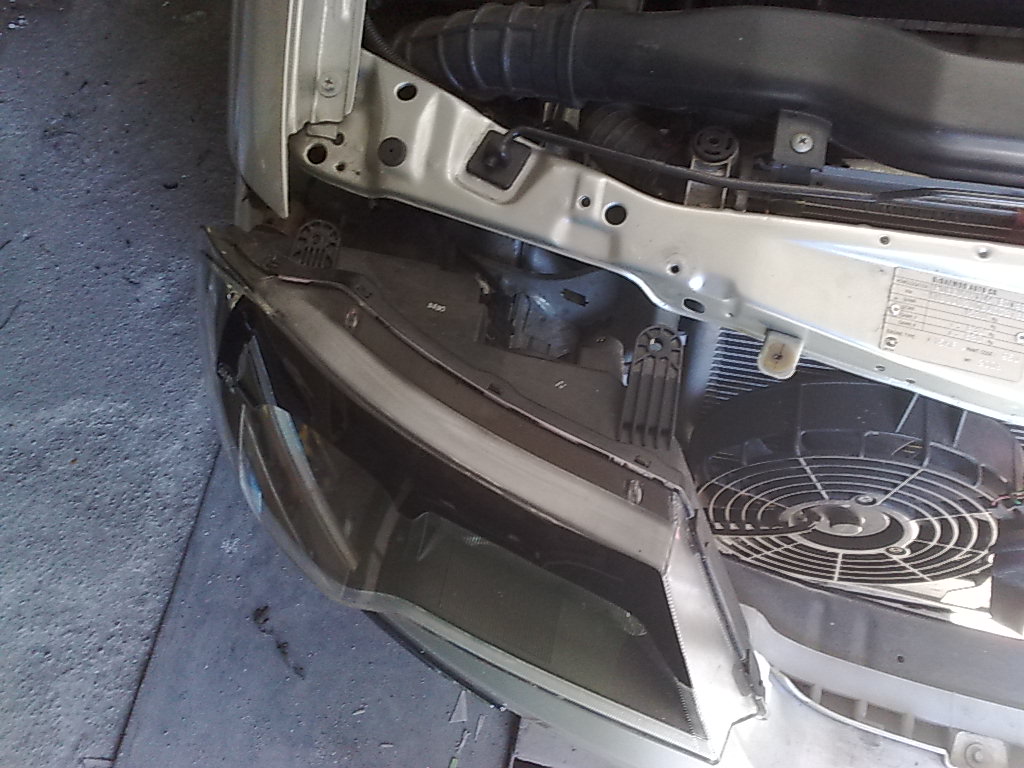

Открученая фара стоит крепко - немного расшатывая-выдвигаем в перед.Потом отсоединяем штекера

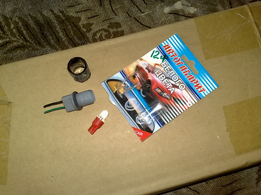

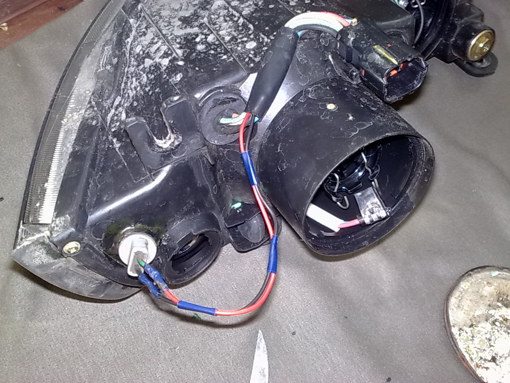

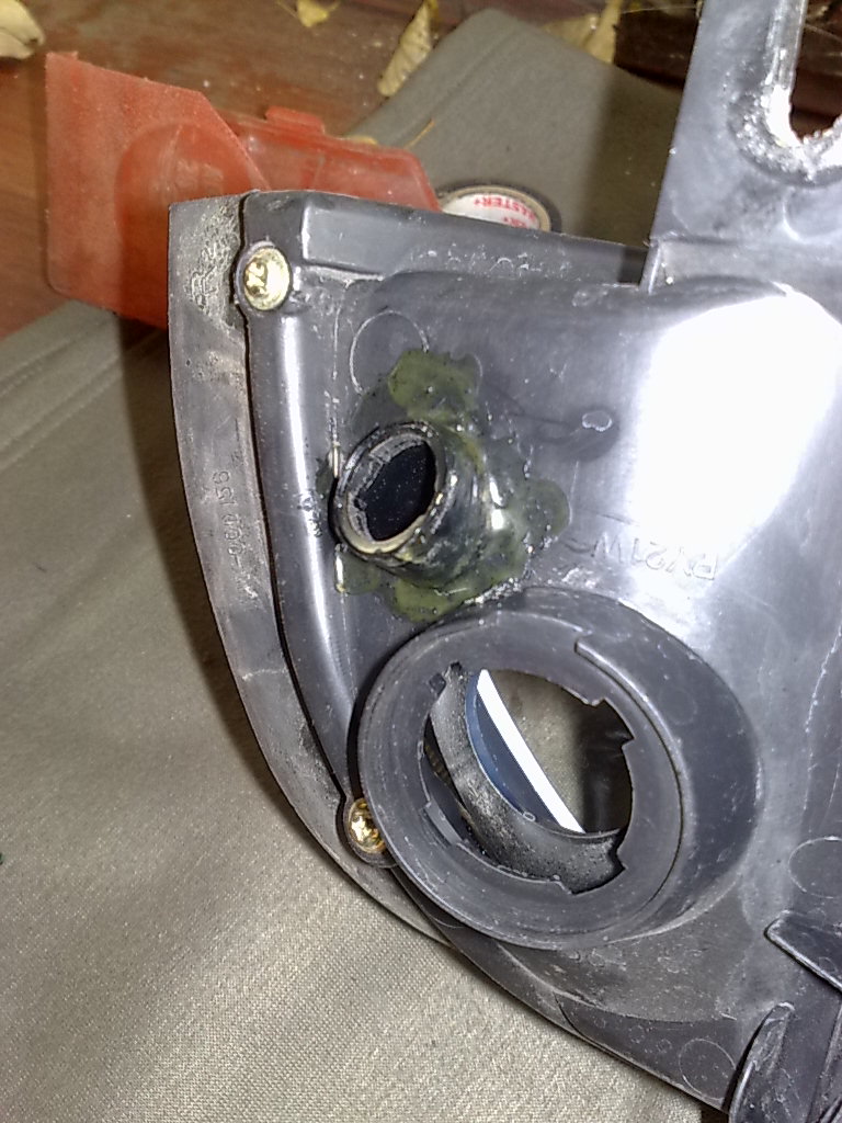

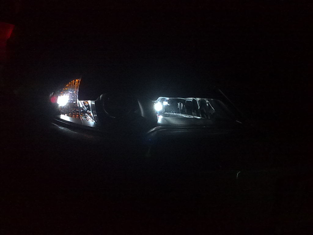

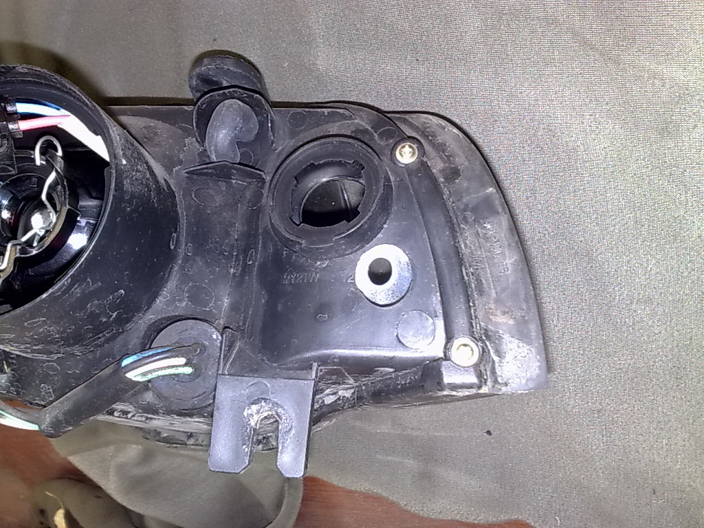

Затеял я это т.к.показалось одного габарита в штатном месте мало.Решил вставить еще один ближе к краю(в поворотник).
