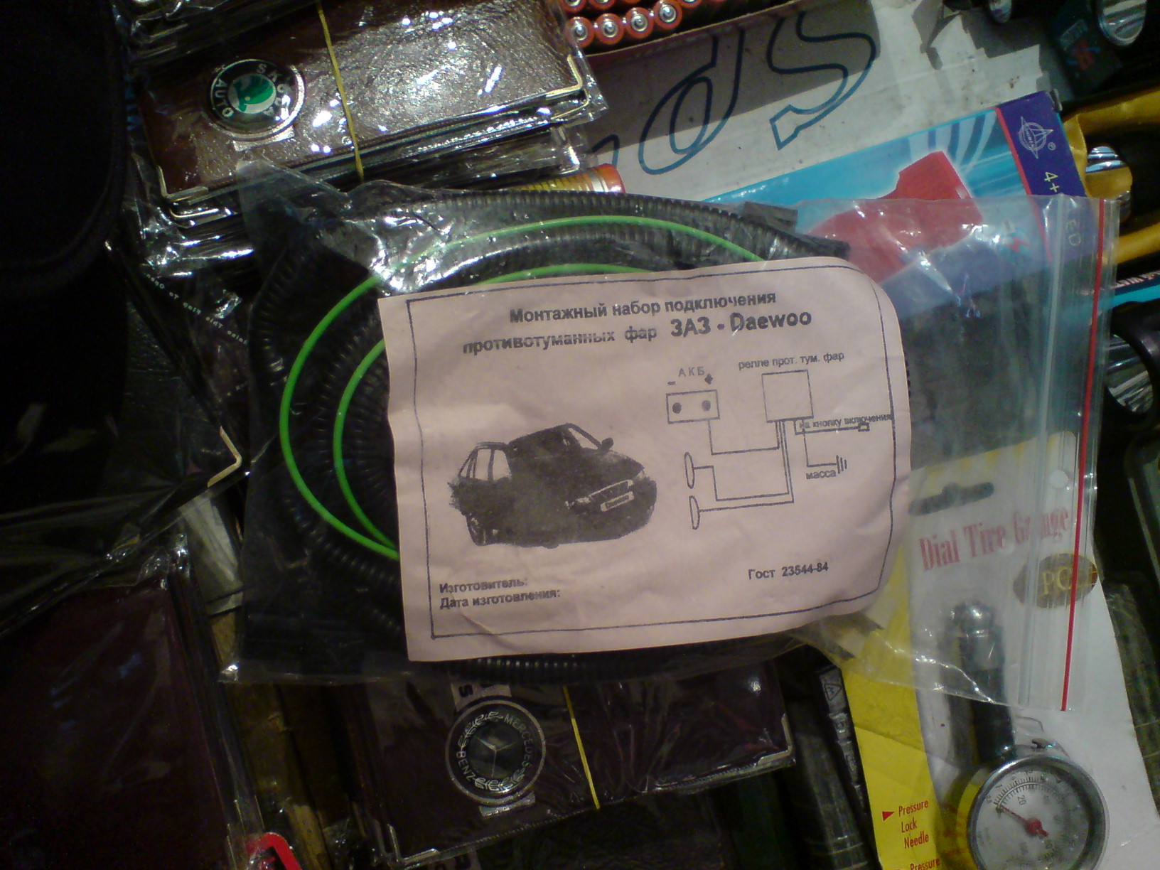

... Я видел на рынке комплект для подключения туманок. В коплекте проводка и все разъемы, кнопки нет.А никто не в курсе, сколько противотуманки стоит поставить? тоже не смогу.. Хочу что бы на отдельную кнопку они включались. А вот сколько стоит поставить, зависит от аппетитов установщиков. -------------------- Всем все прощаю, пока не придумаю, как отомстить...
