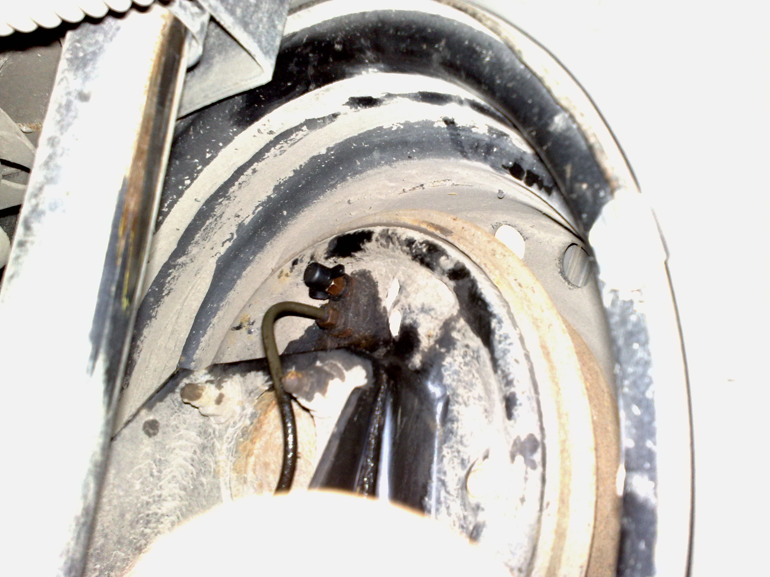

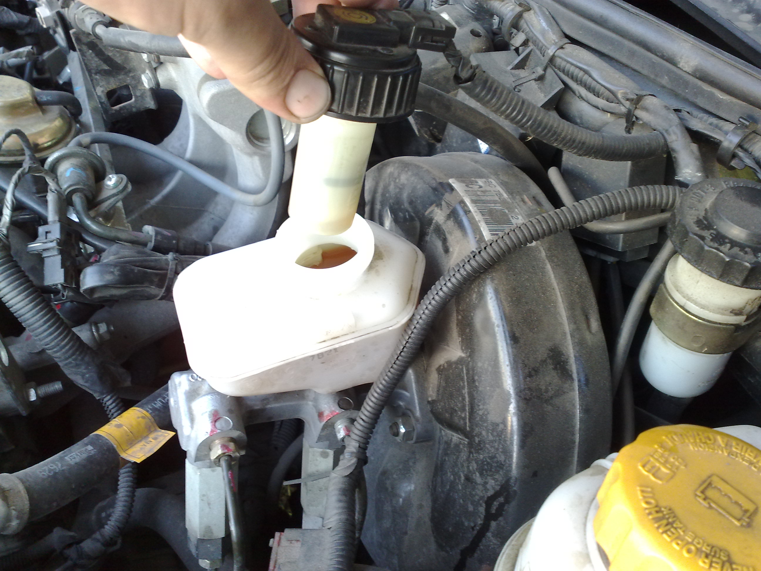

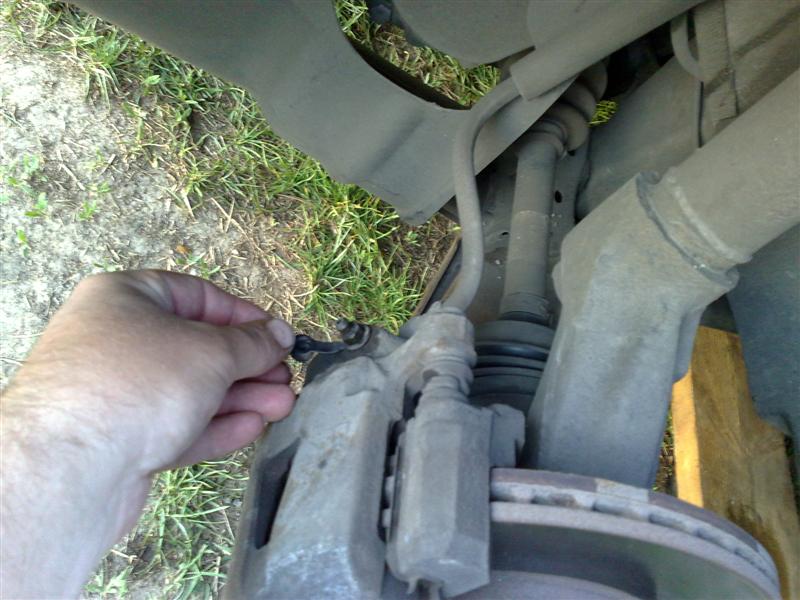

Сегодня менял тормозную жидкость в принципе все как в книге:открутил крышку бачка торм.жидкости шприцом выкачал, потом налил в бачок новой тормозухи до края,потом открутил на правом заднем колесе штуцер прокачки тормозов слил жидкость пока не пошла новая и закрутил, кстате чтобы открутить штуцер надо ключ на 9,потом долил в бачок тормозуху и открутил штуцер на переднем левом колесе ключом на 10,опять слил до того как пошла новая и закрутил и долил жидкость в бачок, все по времени пол часа,тормоза не прокачивал потому что не допустил попадания воздуха в систему,покатался проверил тормоза все ОК.

ЗЫ. По теме - тормоза , все таки лучше прокачать , и еще с помощником, потому как воздух в системе - это всегда плохо. Да и выкачивать старую жидкость из трубопроводов , лучше меееедленным нажатием на педаль. А в остальном - молодец - все правильно написал. От себя добавлю , что на некоторых ксю , для откручивания штуцера используется ключ на 9, и при том желательно не рожковый , а накидной. Это на старых корейских машинах , где многое использовалось от опеля , в т.ч. и штуцера.
