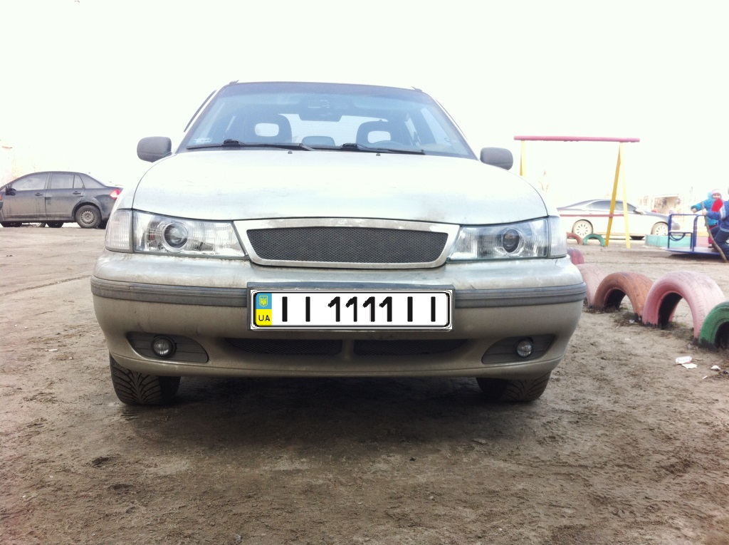

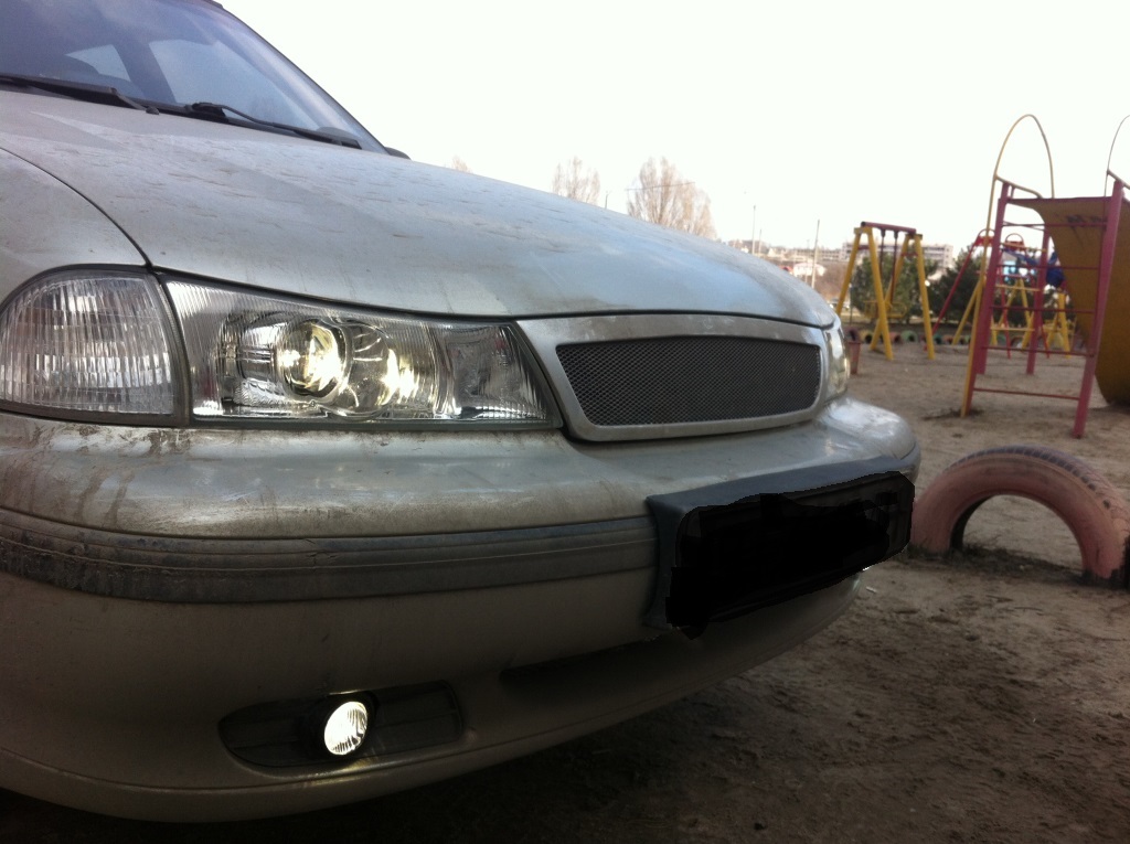

Долго описывать не буду: отшлифовал стекла, подогнал маски, поставил линзы.
Линзы. Часть 1
Линзы. Часть 2
Свет (пока не отрегулирован)
Полный отчет по установке линз в Nexia N100

А что за заглушки на ПТФ?
сообщение 23.2.2014, 20:46
Сообщение #954
Стоковые от версии GL с вырезанными отверстиями под туманки.

А как туманки крепил инфа осталась?
А то я микроДЕ купил, но ещё не ставил...
По электрике вопросов нет, а вот механически как прикрутить?

Вот, гляди по заглушкам: http://www.eafto.com/zaglushki_protivotuma...woo_222441.html
Взял родные крепежи от туманок и туда закрепил Хеллу. Пластины из металла подгонял по месту. Фото нет, к сожалению..

Нет, я покупал металлические полоски перфорированные и из них делал крепеж, а потом все прикрутил к родным крепежам.

Дима, отличная работа. Теперь покажи как светят ночью. Ксенон 4300К? Теперь омывайки на фары нужно.
сообщение 24.2.2014, 9:22
Сообщение #960
Спасибо, Денис!
Свет для проверки. Пока не отрегулирован!!!
