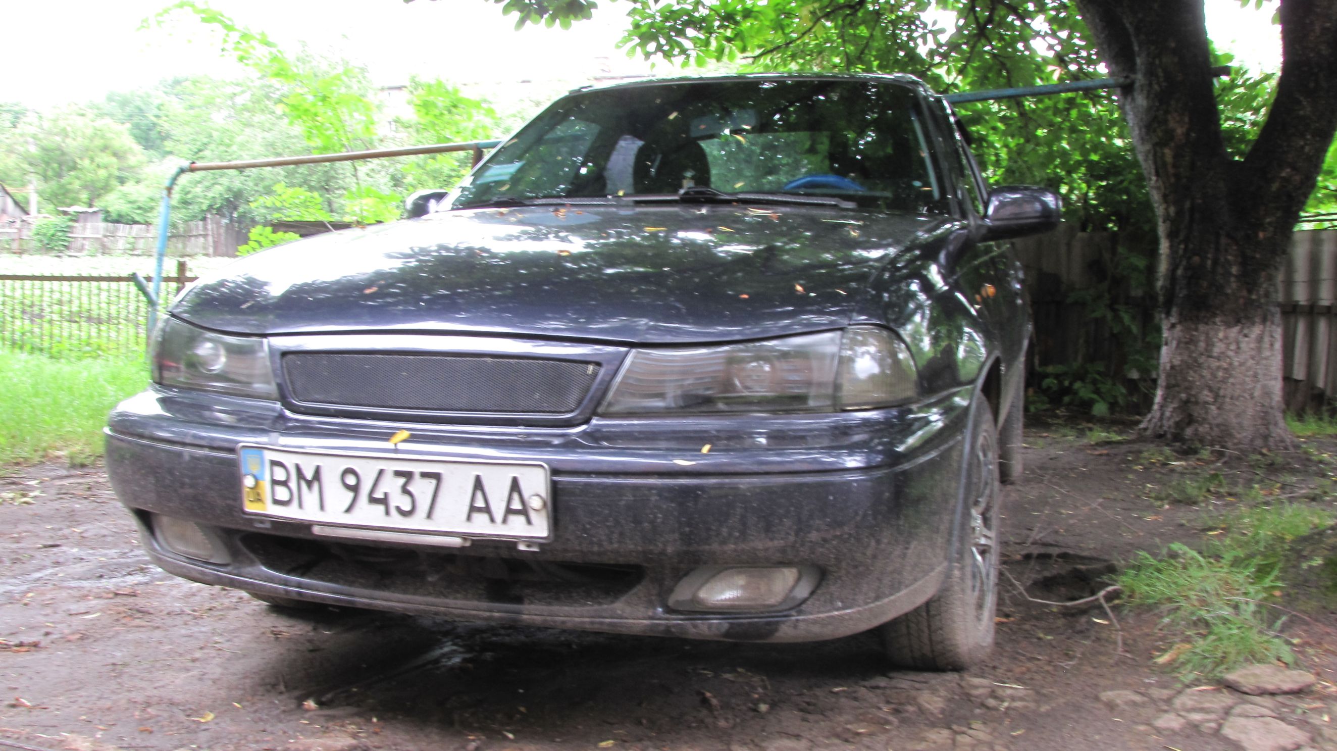

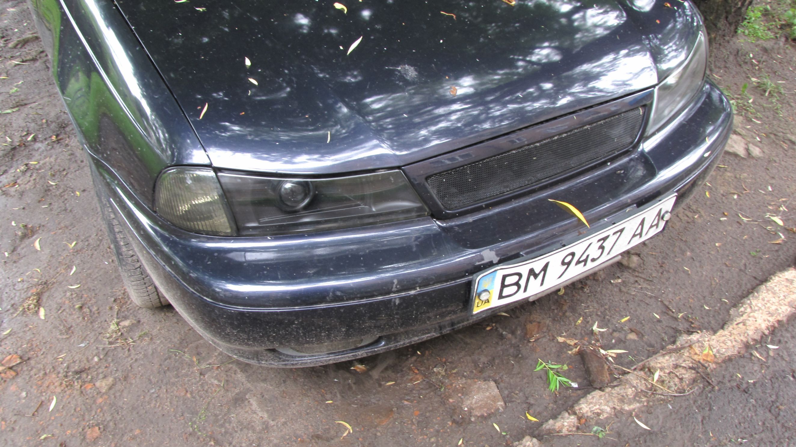

вот и фото !ток машина грязная очень 2 день дожди идут(( по поводу света заеду на корекцию фар потом пофоткаю
sergjy
сообщение 1.6.2014, 8:38
Сообщение #1002
Сообщений: 858
Регистрация: 22.6.2012
Класно смотрится, думаю что светят тоже класно. А вот решетку в воздухозаборник не мешало б поставить.
антон конотоп
сообщение 1.6.2014, 9:35
Сообщение #1003
Сообщений: 614
Регистрация: 10.4.2012
Из: конотоп
в бампер?
