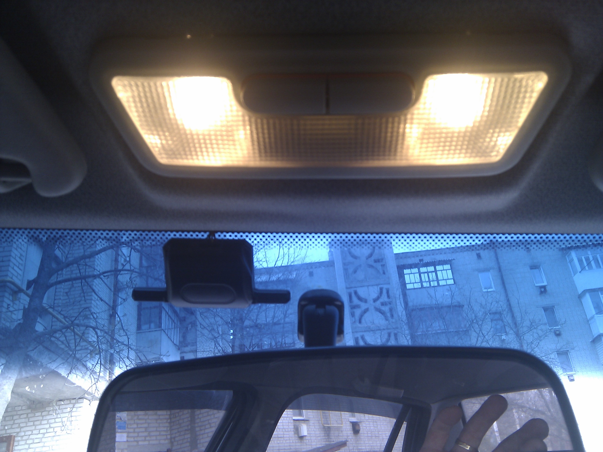

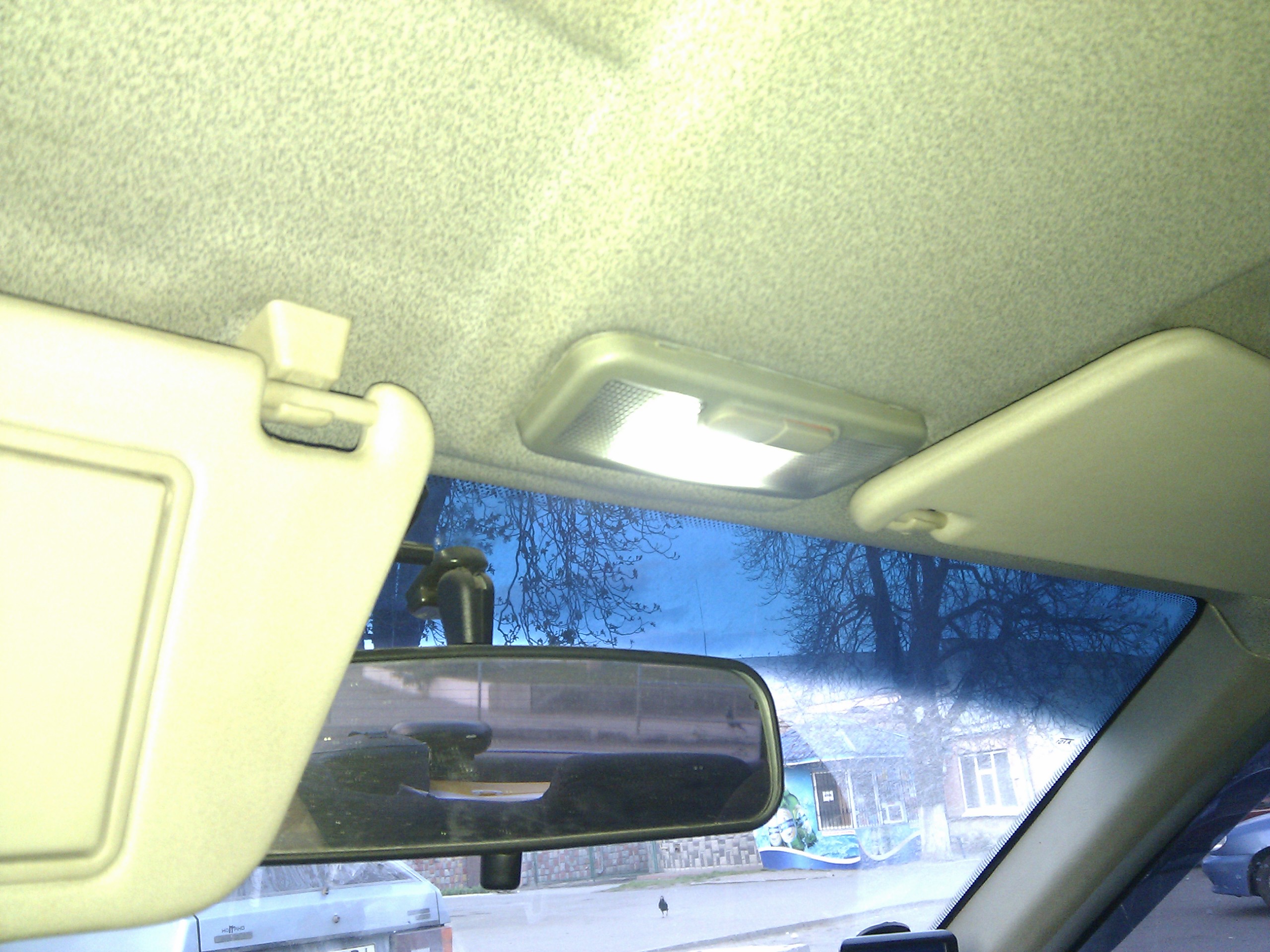

Пересмотрел все виды салонных фонарей, но мне понравился только один - видел когда то на Омеге С дизельной... Только вчера нашел в Виннице на разборке за 50 грн. Теперь нельзя принудительно включть свет - основной(по центру) включается только после открытия дверей! Я туда сунул маяковскую сверхяркую светодиодную приблуду. Зато теперь можно включить штурманки - оставил родные 5ти ватки. Светят зачетно. Диммер тоже стоит (был установлен раньше на родной фонарь!)

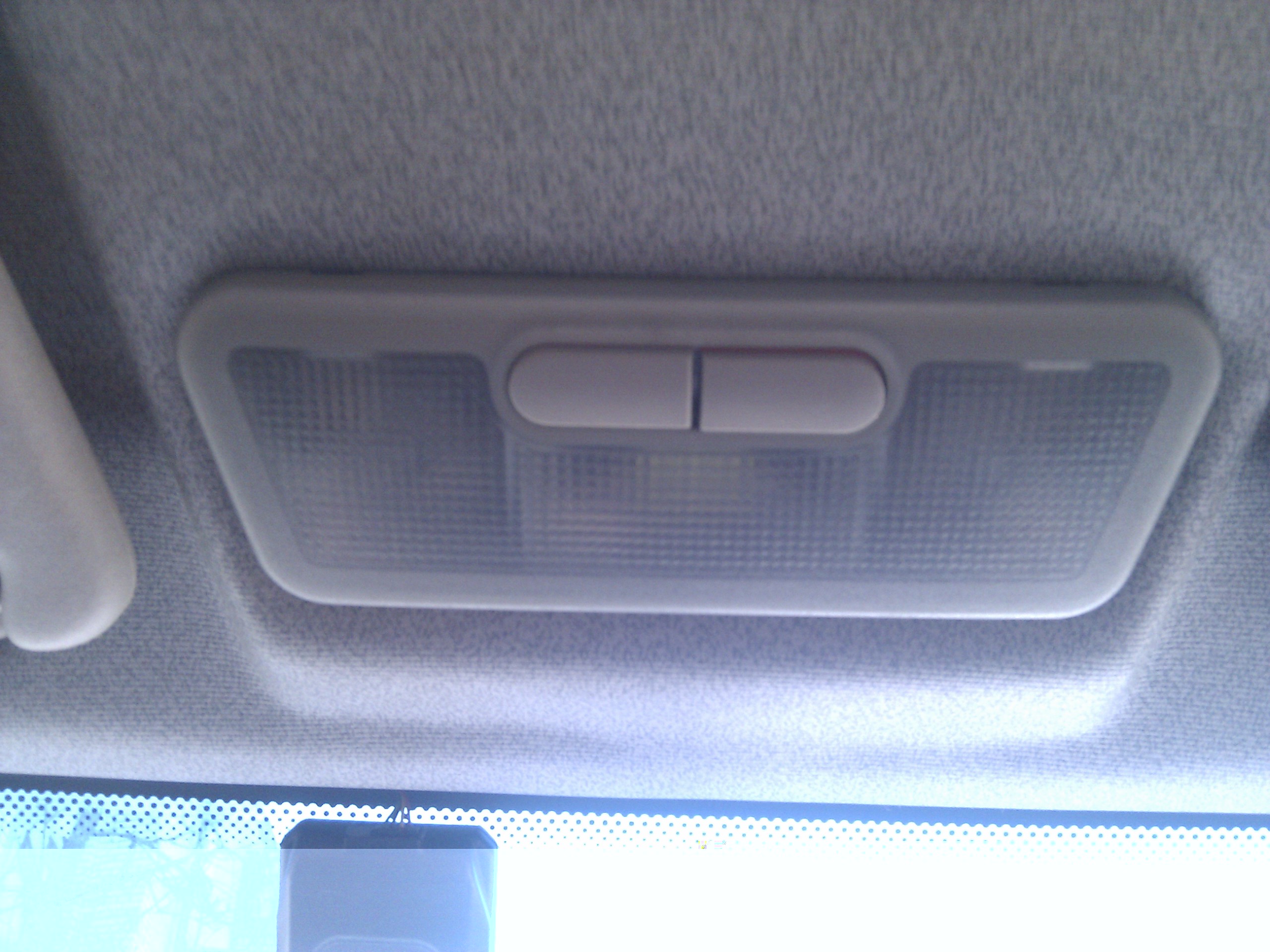

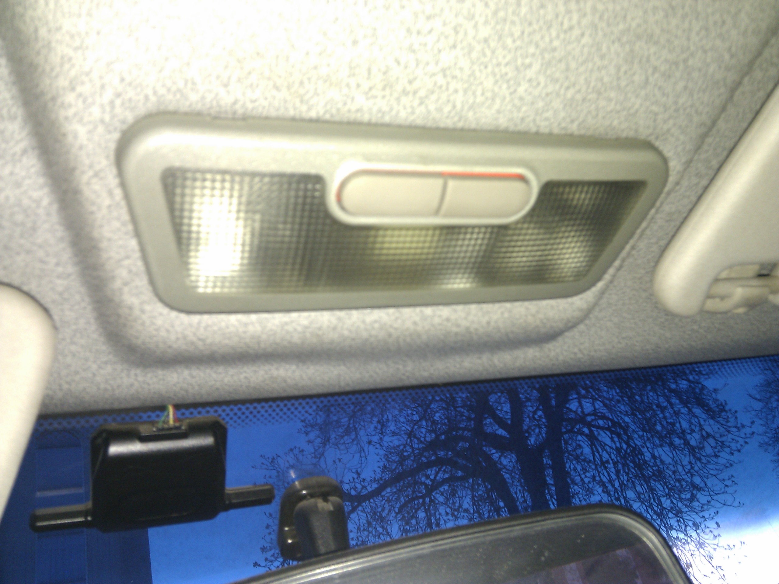

исчо фотки

Sorry, Omega B! Главное, смотрится нормально!

В Омеге Б для принудительного включения света в салоне используется переключатель фар (который выкл/габариты/головной свет). Его можно дёрнуть на себя - тогда свет в салоне и включается.
По схеме это то же самое, что открыть водительскую дверь, но там используется трёхконтактный датчик открытия двери.
В Вашем случае нужно поставить переключатель: в одном положении провод от дверей идёт в плафон (как сейчас), а в другом - на массу (при этом провод, идущий от дверей, замыкаться на массу не должен т.к. будет светится открытая дверь на приборке + музыкальное реле начнёт бузить, например, при включении габаритов, да и сигналка тоже будет видеть открытые двери). Т.е. подвижный контакт к плафону, один из неподвижных туда, куда этот провод и ранее шёл (на датчики открытия дверей), а другой неподвижный - на массу.

Спасибо! Но думаю, не стоит заморачиваться с этим выключателем... Попробовал в темноте включить обе штурманки - вполне хватает, что бы осветить передние сиденья. А при открытии дверей у меня димер включает задержку гашения (настраивается на диммере) - свет такой, что хрестиком вышивать можно!
