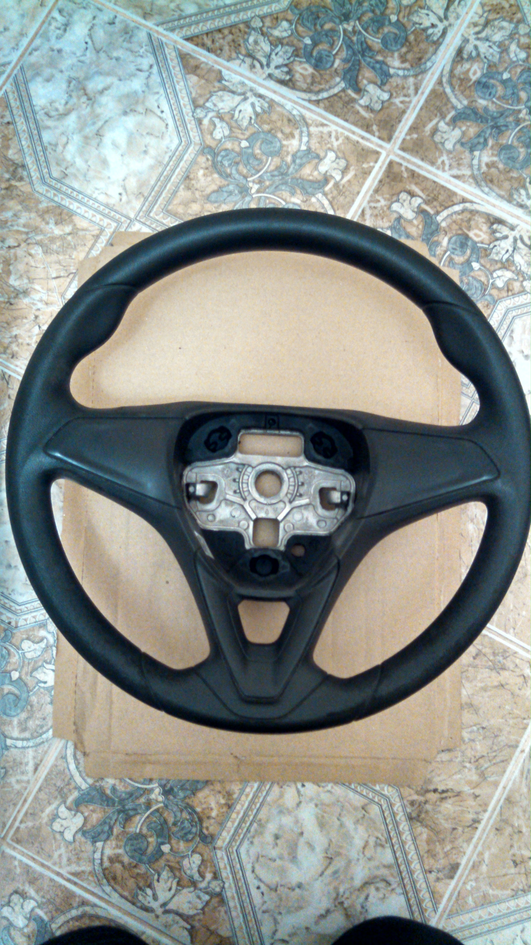

Всім привіт. Тему піднімаю , бо від Вектри руль не купив. Від Круза трохи дорого , особливо подушка. Тепер розглядаю варіанти від Астри Жі. Або від Корси Е. Ніяк не можу вибрати.
Myroslav
myron
сообщение 12.2.2018, 21:23
Сообщений: 184
Регистрация: 17.1.2016
Из: Коломия
Авто:Nexia 1.5 16V
Нарешті купив РУЛЬ. Тпер треба його підновити та реставрувати подушку. А тоді буду ставити на авто.

myron
сообщение 18.2.2018, 9:58
Сообщений: 184
Из: Коломия
Авто:Nexia 1.5 16V
По кріпленню поки незнаю . Але якщо всі кажуть що від Опеля руль підійде, то думаю що проблем не буде.
Myroslav

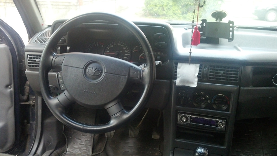

myron
сообщение 19.2.2018, 21:52
Сообщений: 184
Из: Коломия
Авто:Nexia 1.5 16V
Цитата(traffic @ 18.2.2018, 23:25) *
А "равлика" узяв?
Руль з подушкою вже стоїть. Була тема про установку з фотками. Тепер буду міняти на більш новий зразок. Все зараз в процесі. Жаль мало вільного часу , плюс мішають холоди.
Myroslav
