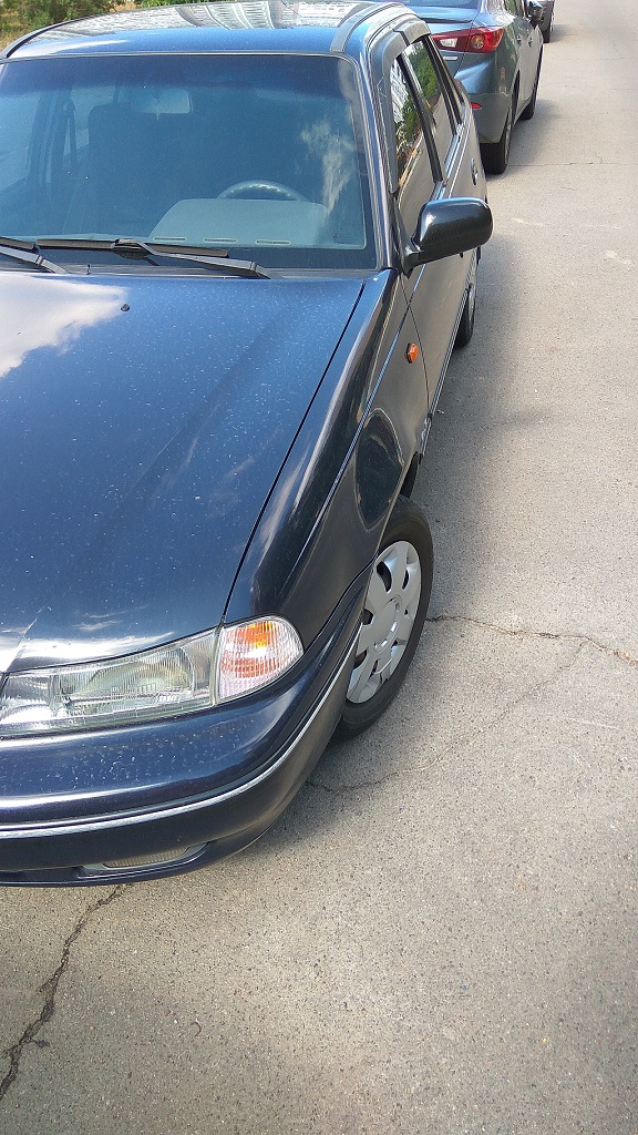

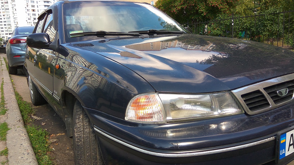

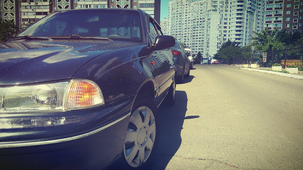

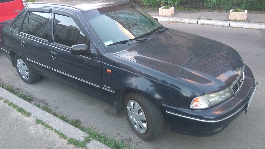

На машину начать собирать после переезда в Киев, так как жена была беременна. А раньше хотел мотоцикл. Запросы были скромные. Сначала 2106 - учился на ней в автошколе, понравилось ездить на "шохе". Понемногу подкапливая, плюс еще и родители подкинули, менялись желания - Славута, Девятка, 99. А потом сумма остановилась и надо было выбрать из 10,11,12, Сенс, Ланос, Нексия. Очень хотели с женой 11, но состояние за такие деньги было не айс. Когда уже пал духом увидел объявление о продаже моей теперешней машины. В среду встретился посмотрел своими глазами (толку то от этогоsmile.gif) В пятницу загнал на СТО, и тут бывший хозяин говорит, а поехали сразу в МРЭО, и вечером в пятницу я стал счастливым обладателем моей машинкиsmile.gif
Ну и пару слов о машинке
1.5 8кл GLE 2007 год 152000 пробега. за 3к взял
