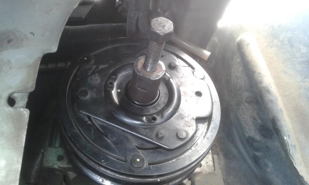

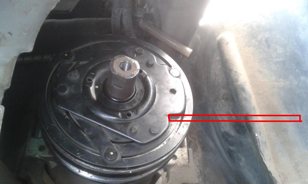

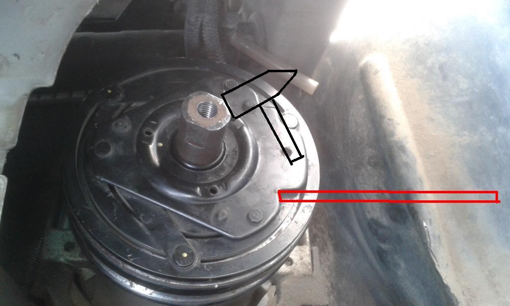

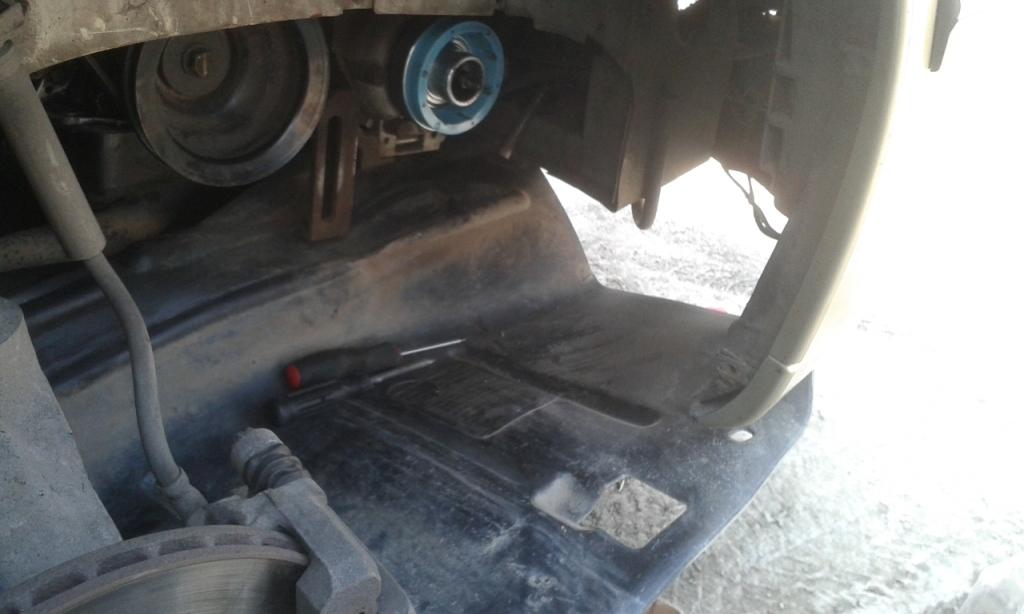

Итак снимаем правое колесо, отгибаем подкрылок , у кого есть, затем необходимо снять резонатор(а может и не резонатор, вобщем пластиковая квадратная коробка на всасе воздуха) откручиваем три винта штатного подкрылка и отгибаем его вниз. Ролик и ремень у меня были сняты с весны. как снимать можно посмотреть здесь http://www.nexia-faq.ru/obslugivanie/zamen...-condition.html В муфте кондиционера гайка на 13, нужно побрызгать ВДшкой и откручивается легко, но необходтмо зафиксировать верхнюю крышку на шкиве, у меня был стальной удлинитель я его упер в землю,

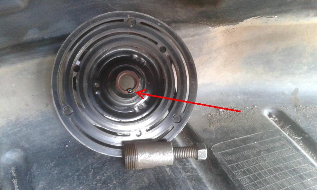

ну и собственно открутил гайку. Это я уже съемник вкрутил.
Съемник обнаружился дома в гараже случайно, если кто помнит на мопедах маховик с магнитами для контактного зажигания, так вот это съемник для маховика.
Резьба М 22 шаг вроде 1.5, точнее на работе померяю.

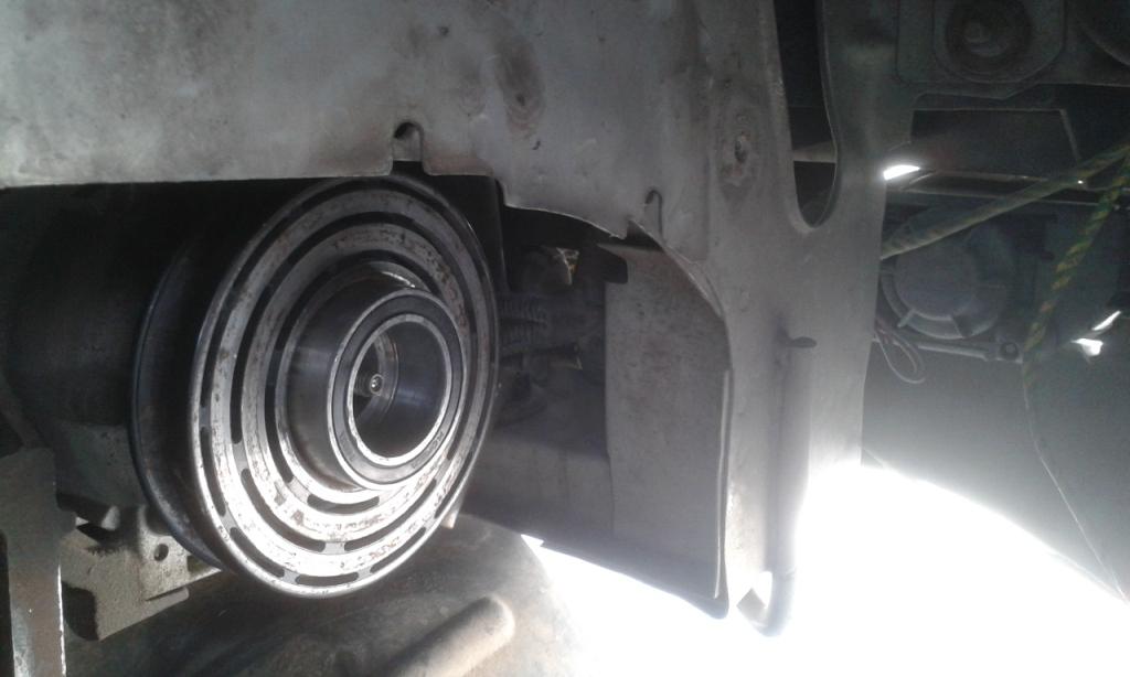

Крышка муфты тоже пошла нормально, осторожно не потеряйте шпонку, это вид с обратной стороны
Дале нужно снять стопорное кольцо
И стянуть шкив съемником, без съемника никак, можете не пробовать, места мало, за шкив никак не подлезешь.

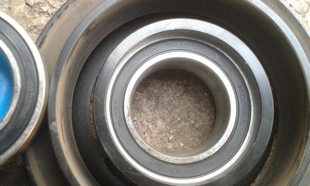

Ну и собственно вот

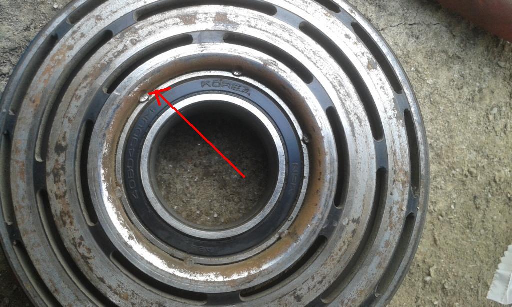

Подшипник зафиксириван выступами, их нужно срубить, я использовал ударную отвертку, отламались достаточно легко
Поскольку подшипник под замену, шкив переворачиваем и дубасим по подшипнику чем прийдеся, чтобы выбить, идет достаточно туго.

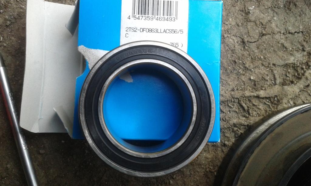

Вот старый подшипник
Вот новый
Старый подшипник нужно использовать для запресовки нового, и в том числе и для одевания шкива на компрессор
Фиксирующие выступы которые ранее срубил отверткой, попробовал востановить, но получилось не очено, но посадка хорошая, думаю никуда нафик не денется.
