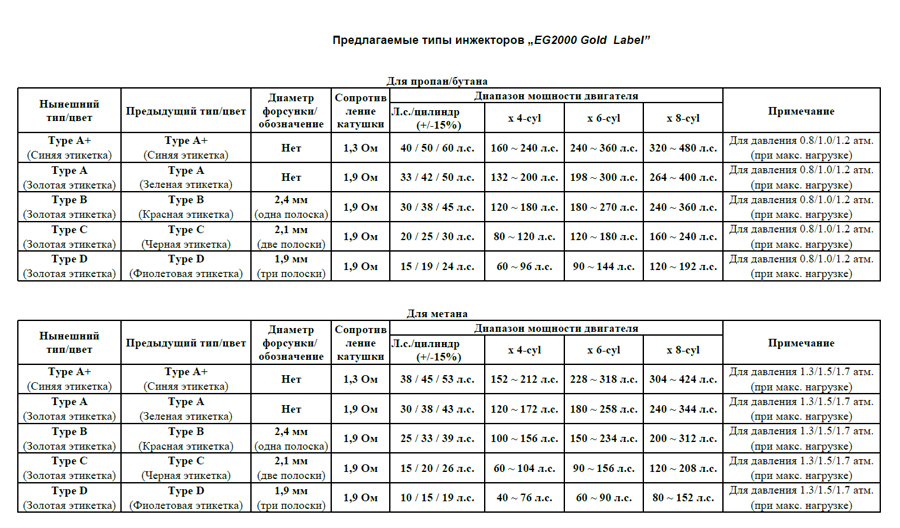

Speic Вопрос по форсункам, волтек 3 Ома, лазил по форуму... 11.4.2015, 12:56
traffic Цитата(Speic @ 11.4.2015, 13:56) Вопрос п... 11.4.2015, 18:05
vadka Цитата(traffic @ 11.4.2015, 19:05) У крас... 11.4.2015, 18:58
traffic Цитата(vadka @ 11.4.2015, 19:58) Ну купил... 11.4.2015, 19:25
Сергей АА7143НС Цитата(Speic @ 11.4.2015, 13:56) Вопрос п... 12.4.2015, 7:21
Speic Цитата(Сергей АА7143НС @ 12.4.2015, 8:21)... 13.4.2015, 15:15
Сергей АА7143НС Цитата(Speic @ 13.4.2015, 16:15) А как у ... 14.4.2015, 14:35

Сергей АА7143НС Цитата(traffic @ 14.4.2015, 20:06) А гото... 15.4.2015, 7:50

vadka Цитата(traffic @ 15.4.2015, 10:59) О как.... 15.4.2015, 11:54
Сергей АА7143НС Цитата(traffic @ 15.4.2015, 10:59) О как.... 15.4.2015, 13:44
traffic Цитата(vadka @ 15.4.2015, 12:54) Готовые,... 15.4.2015, 22:22
Сергей АА7143НС Цитата(traffic @ 15.4.2015, 23:22) Понял,... 16.4.2015, 5:54
