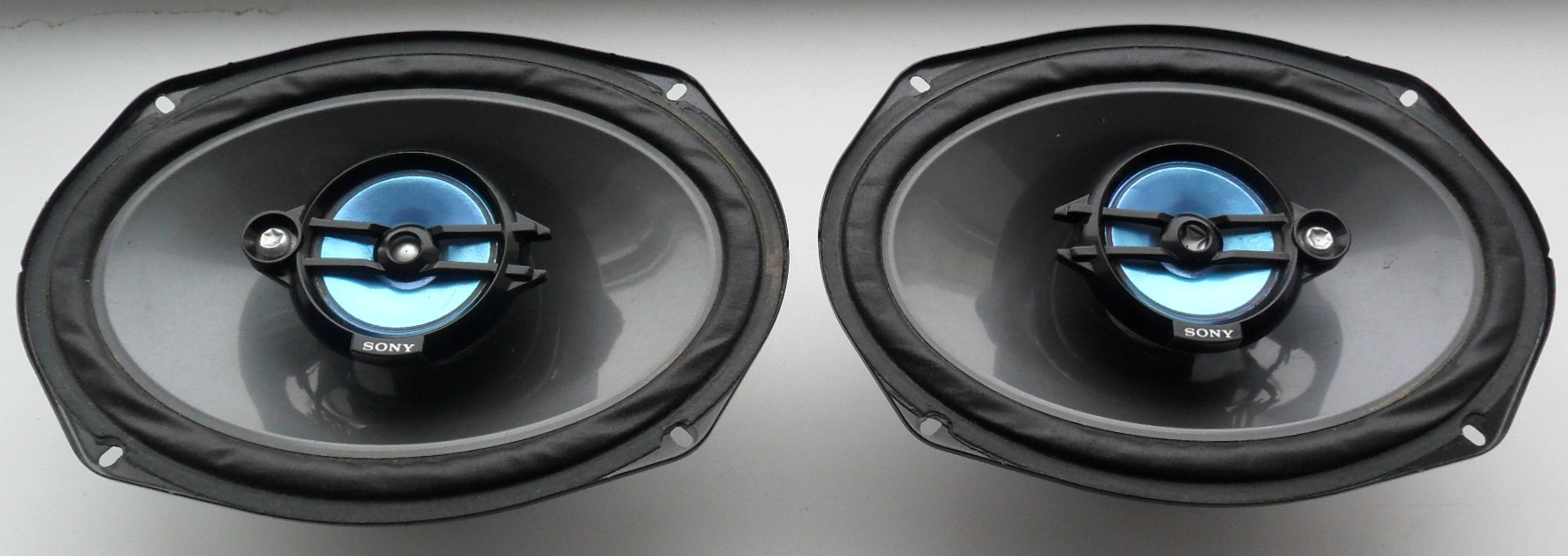

Здравствуйте, подскажите, стоит ли менять родные динамики Daewoo Nexia 2007г. на Sony XS-F6936SE.
Вот фото и описание:
Технические характеристики Sony XS-F6936SE:
Конусный вуфер HOP из арамидного волокна.
Акустическая система: 3-полосная коаксиальная
Диаметр: 150 х 230 мм
Диапазон частот: 40 - 22000 Гц
Мощность номинальная / максимальная: 60 / 300 Вт
Чувствительность. дБ: 89 дБ

я бы не менял) да еще они и б,у продавлены чуть центры( А там смотри сам, меня мои родные вполне устраивают.

Спасибо, может кто то что то еще подскажет, мне их предложили за 200грн, дуаю брать или не брать?))А то что по центру чуть вдавлены, влияет на звук?
Мне очень интересно, они будут качественней и громче ли?

Смотря насколько они бу. Если больше года я бы не менял, либо за меньшую стоимость.
Качественнее будут, громче- не уверен.
Громкость зависит от мощности усилителя, на магнитолах выходная можность до 50 вт, на канал.
А новые должны работать хорошо. Лучше чем штатные особенно в подиумах.
Поговори с продавцом-как решить вопрос с проверкой, проверь на пару дней. Заодно точно будешь знать.

ВЫдолжны учесть тот факт что родные (оригинальные динамики у Вас 8 Ома те которые ВЫ берете б/у они 4 Ом и то что они пишут 300 Ват неверьте там будет максимум 80 ват надо брать те где пишут мах 110до 150 ето правдоподобно

Нет, не стоит. Если уж производить замену, то на динамики на порядок лучше. А так шило на мыло получается.

Я бы родные особо не стал хвалить...
У меня сзади стояли (машину брал новую в салоне) бумажные среднечастотники похожие на маяковские. Передние тоже так себе были...
Сначало поменял микросхему усилителя, звук стал лучше (низкие частоты получше), потом увидел динамики и всё понял.
Заменил задние на компонентные (kicx) - отдельно низ и отдельно пищалка, потом поставил JBL вперед. Звук устраивает с родным усилителем пионера avic f900

300Вт - это 35 V переменного напряжения с частотой 1кГц при нагрузке 4 Ом. Вы даже не уявляете сколько это много. Если пишут300Вт, то нолик отнимайте, и получите макс. мощность динамика, даже не номинальную, которая на порядок ниже максимальной.
