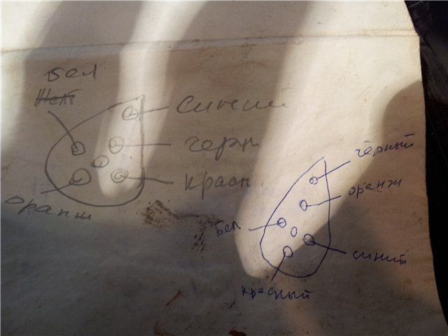

вообщем пошел сегодня ставить клапан,поставил- нифига не работает(разобрал пол машины чтоб пресмотреть шланги )вообщем проблема была в подключение неправильно шлангов на рециркуляцию! должен подходить черный а у меня черно-красный был((нарисовано ручкой (взято с инета)

сообщение 20.12.2014, 23:42
Так я и думал, что шланги подключены не верно, но первый пост сбил с толку.

на разьеме шланги подключены верно !но к самим вакумникам попутаны((с рециркуляции должен идти чисто черный а был черный с красной полосой((вот так я накосячил после проклейки печки!кстати Денис к спеху клапан?когда отправить?
