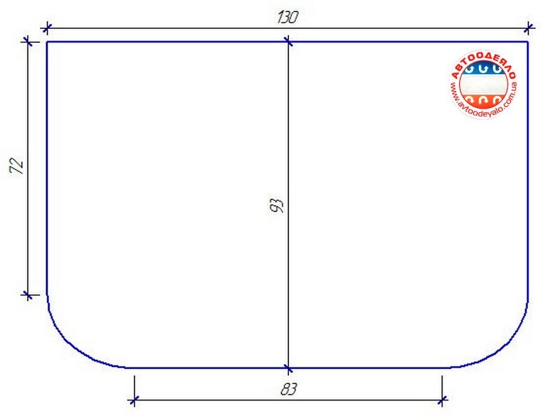

На ксюху у них предлагается размер № 12, как на рисунке. Прайс в районе 800 грн (за что? х.з.)
Я думаю, что вполне можно купить стандартное противопожарное изделие кошма пожарная двухслойная. Из огнестойкого брезента и стеклоткани, котрая в продаже по ценам около 160-230 грн. Размер 140х180, или 150-190. Такое противопожарное покрывало.
А однослойная вообще по 100 грн.
То есть, если двухслойную сложить вдвое и завернуть края, то получится как раз на такой размер ксюхиного подкапота, в 4 слоя ткани.

Испытания показали, что подкапотное оделяло из дешевой пожарной кошмы хорошо теплоизолирует. Купил вчера за 140 грн двухслойку, сложил вдвое, подвернул края и углы под размер этого эскиза. Закрепил холнитенами прессом, просто потому что, это быстро, и все было в наличии. Иначе прошил бы точками где надо.

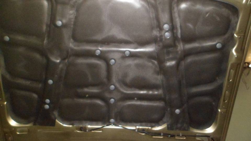

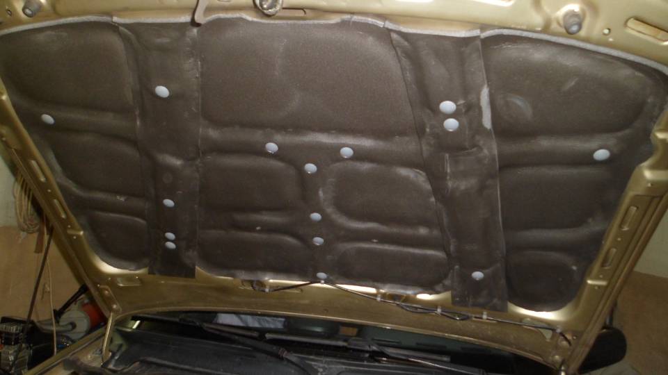

Оклеено спленом
сообщение 23.3.2016, 9:54

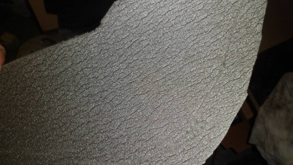

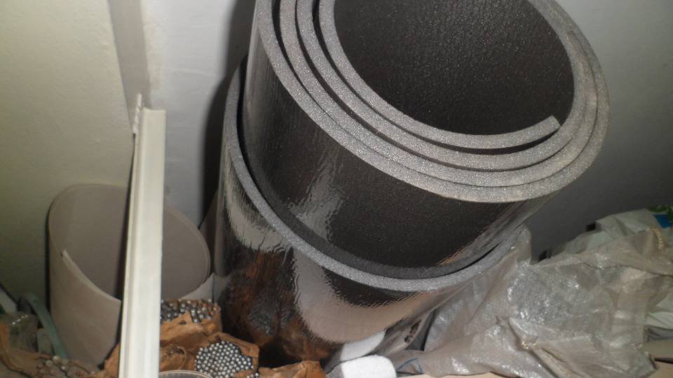

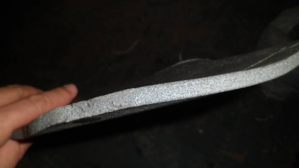

Не плохо получилось. Марка сплена какая? Как по температуре материал выдерживает?
RVI
сообщение 23.3.2016, 15:07
Сообщений: 81
Регистрация: 6.9.2010
Обычный сплен в рулоне толщиной 9 мм.
