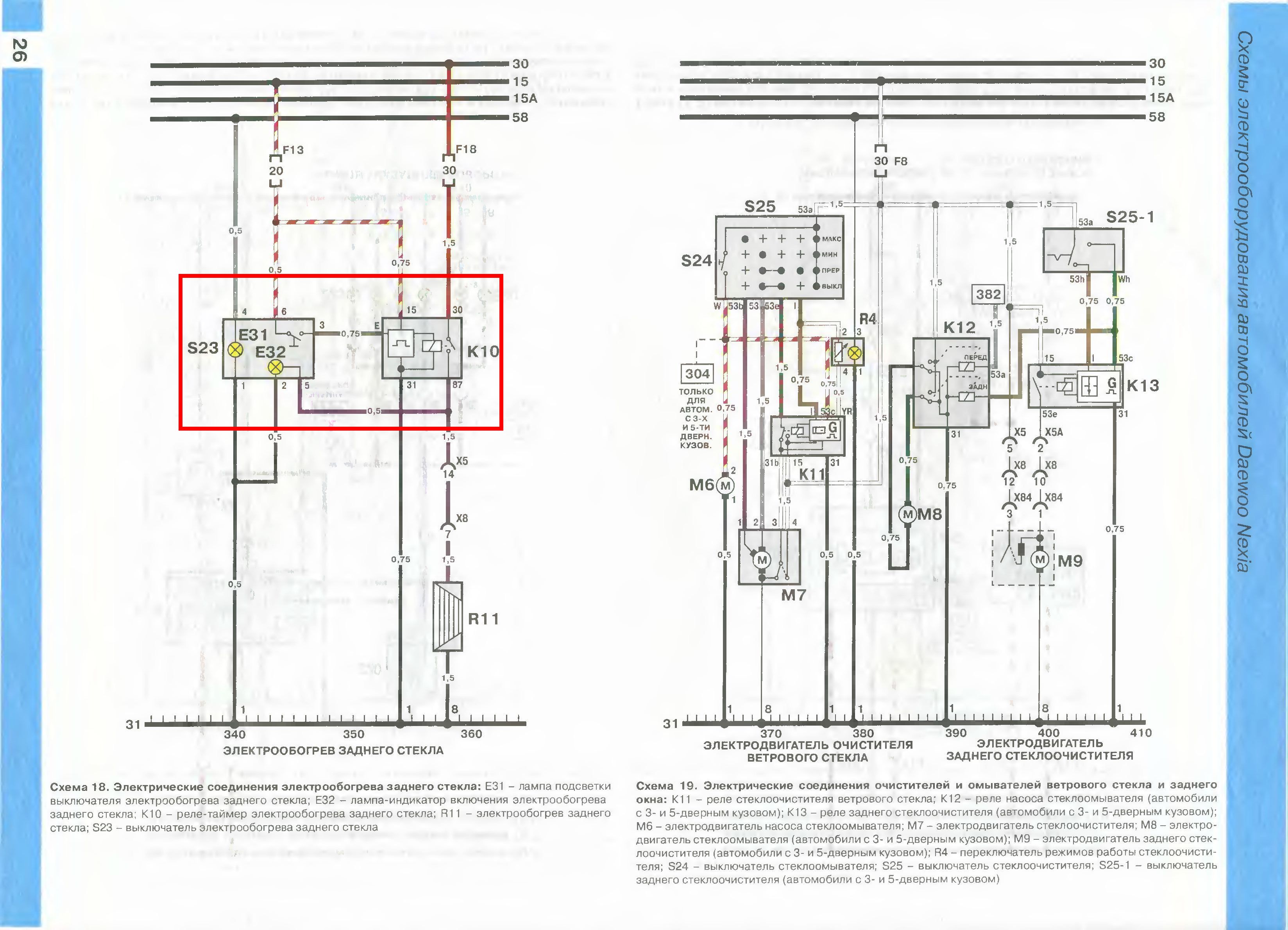

Он не должен включиться пока кнопку не нажмешь!
Нет даже разницы от АКБ или от зажигания подключено. Если конечно реле рабочее.
Смотрите схему пожайлуста.
Тур
сообщение 3.10.2014, 17:47
Группа: Неактивированные
Сообщений: 849
Регистрация: 4.1.2014
Из: Гребенка Полтавской
Схема это здорово,но все равно почему то обогрев включается без включения зажигания.
