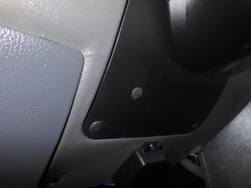

Пришла облицовка багажника.
На всякий случай внутреннюю часть промовилил. Наметил места для отверстий и просверлил.
Места сверления также обработал мовилем.
Пистоны для крепления лучше брать такие как на фото, держат хорошо.
Места крепления. Всего получилось 8. На нижний край не ставил, т.к. довольно хорошо держится и без них, не хотел лишних дырок сверлить.
Правда левый угол пришлось не много подрезать в высоту на 1.5см. (место где крепление багажника) - наши машины не идеальны, в плане кузова.
Общий вид.

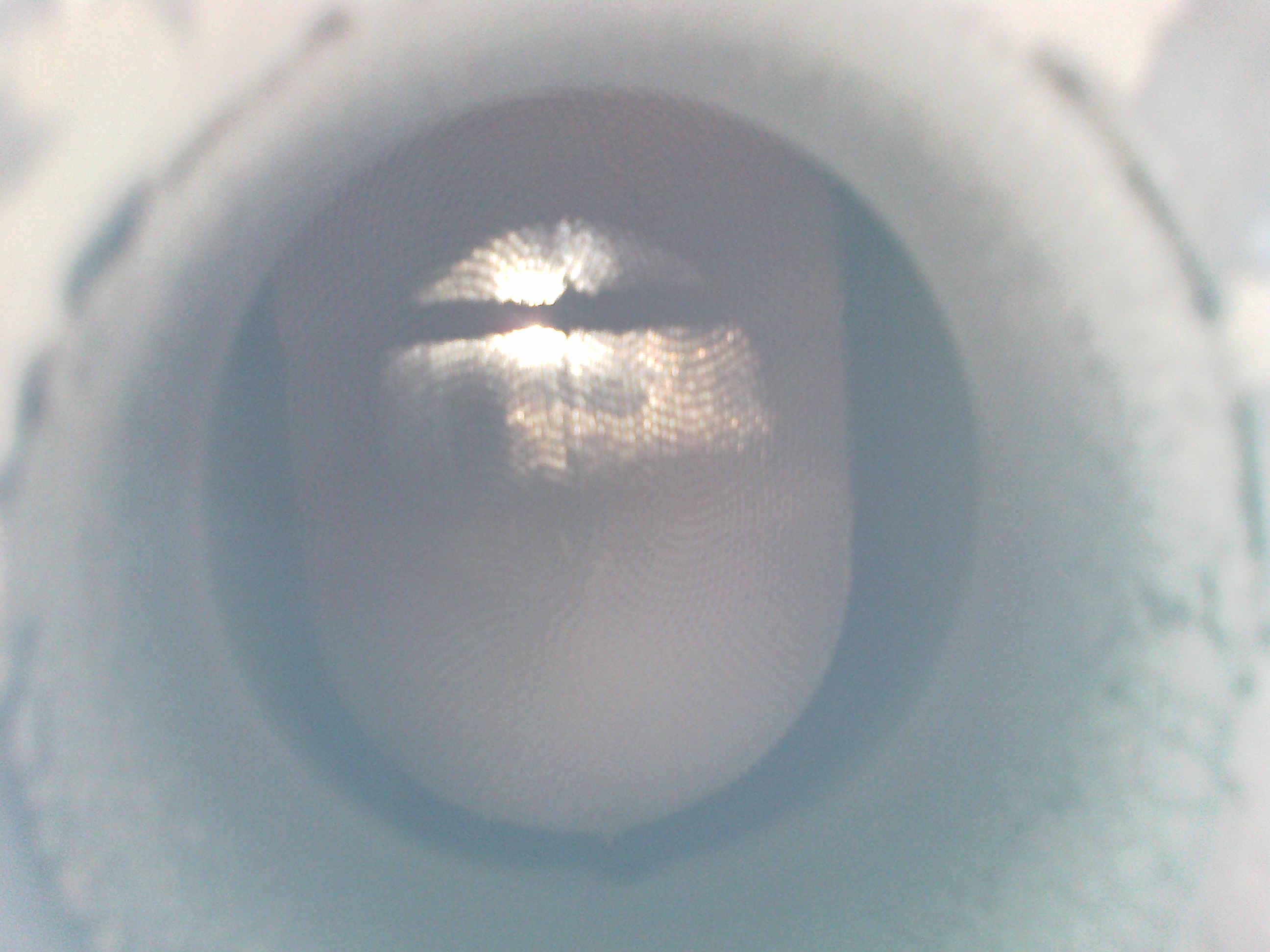

Поменял катализатор. На диво он оказался чистым при пробеге 190тык.
Просто проверить его не снимая никак (можно конечно манометрами поиграться, но это не то). Так что было принято решение - заменить в каком состоянии он не был бы.
Вот как светится родной при пробеге почти в 200т.
Правда фоткал на телефон, за качество не пинайте, но и так видно, что чистый.
