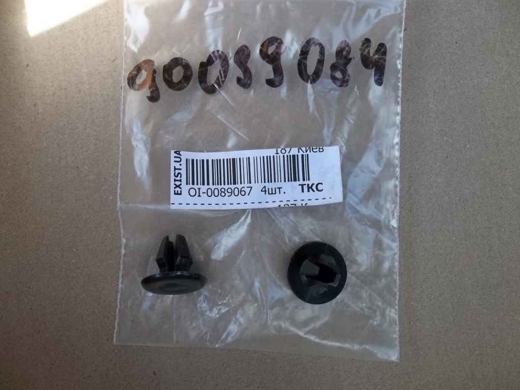

Пришли защелки на накладку панели приборов 90186278.

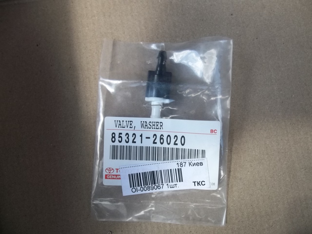

Пришел обратный клапан на омыватель лобового стекла.

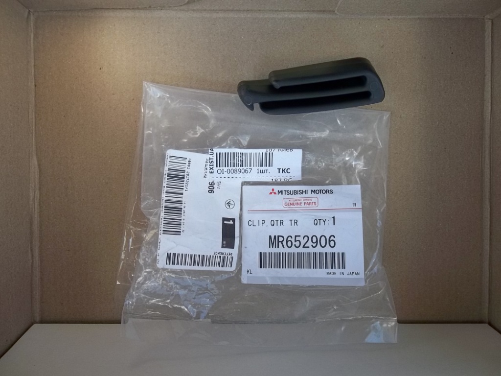

Также установил клипсу крепления ремня безопасности MR 652906. Пока только одну для пассажира, на Exist была только одна, позднее докуплю еще одну.

Кстати не знаю кто как я ставил ДВА обратных клапана чтоб соплей меньше на капоте было и не чего не резал - поставил вместо родных переходников !

Обратный клапан омывателя ставится один на общую магистраль или два - на каждую ноздрю? Сфоткай, пож-та, куда ты его врезал.

Денис, что там с моим вопросом на счет обратных клапанов???
сообщение 22.6.2014, 16:59
Сообщение #52
Поставил один возле тройника, разрезал возле тройника шлангочку и в разрез поставил клапан, шланг хорошо налез на клапан.

Зря - в магистрале много воды остается и при езде по не ровностям будут потеки по капоту, лучше ставить два
А вообще вот что вычитал
Когда нажимаешь "побрызгать", моторчик создает в трубках избыточное давление, под действием которого из форсунок омывайка брызгается на стекло. После того как моторчик перестает работать, давление спадает, но не полностью и не сразу. Обратно в бачек омывайку не пускает клапан. Вот она потихоньку через форсунки на капот и сочится, пока давление совсем не спадет.
Куда именно ставить эти два? Можно фото???
Сантиметров пять-семь от форсунок есть родные переходники, вот вместо них и ставь
И соплей тогда не будет на капоте?

Я, щоб позбавитись "соплєй", поставив два клапана. Ставив на місце рідних перехідників, як і каже Serega2308.
Замовляв зразу 2 клапани, але поставив спочатку один на центральній трубці. Текло і на капоті були постійно плями.

Попробовал продуть, оказалось, что надо приложить нехилое усилие. Вот я и думаю, два таких клапана, не много ли на наш моторчик омывателя? Не перегорит ли он со временем?
Сообщение отредактировал nac67 - 3.7.2014, 9:33
сообщение 3.7.2014, 9:45
Сообщение #60
Я тоже пробовал дуть shok.gif , но омывалка работает. Пока кто ставил - никто моторчик не менял.
