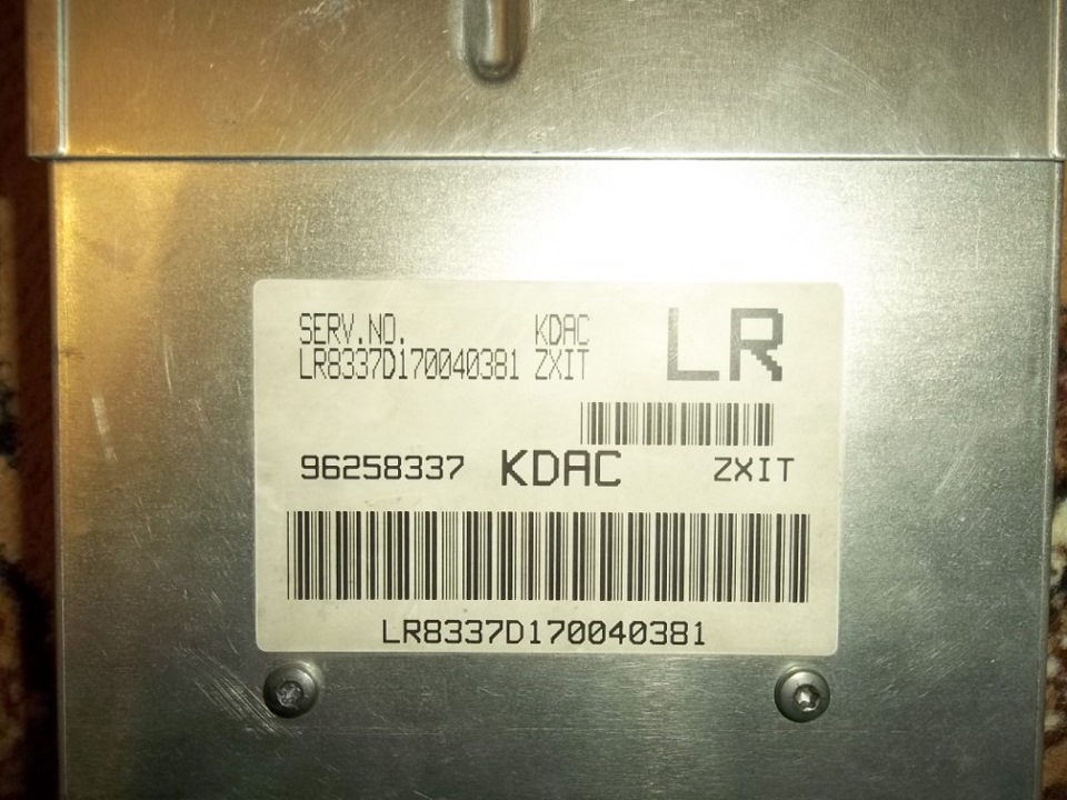

И так решил я прошить свою машинку прошивкой R9. Т.к. отзывы о ней скажем так очень даже положительные. Но мне не хотелось убирать с основной области памяти прошивку ранее установленной которую прошивал INTEL. Было решено установить переключатель, который будет переключать в ЭБУ области памяти соответственно менять firmware.
Стоит ли писать все с самого начала не знаю, но пусть лишняя инфа все таки будет.
И так снимаем клемму с аккумулятора, снимаем кожух ЭБУ, вынимаем фишку переключения октанового числа, снимаем сам ЭБУ с посадочного места, вынимаем 2 синих разъема. Закрываем машину ключом т.к. с аккумулятора клемма снята и несем ЭБУ и если нужно кожух ЭБУ, куда будем врезать переключатель прошивок, домой.
Вот такой он. KDAC ZXIT LR8337D

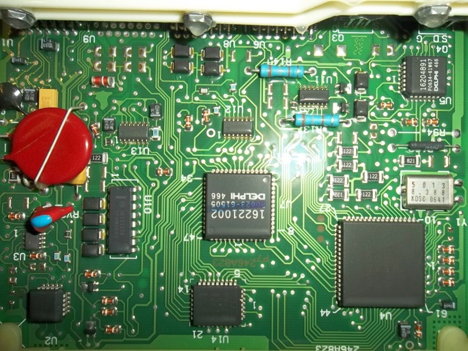

Выкручиваем два болта под звездочку верхнюю крышку и два болта крепления платы к корпусу и вынимаем саму плату.
Лицевая сторона платы.
Обратная сторона платы.

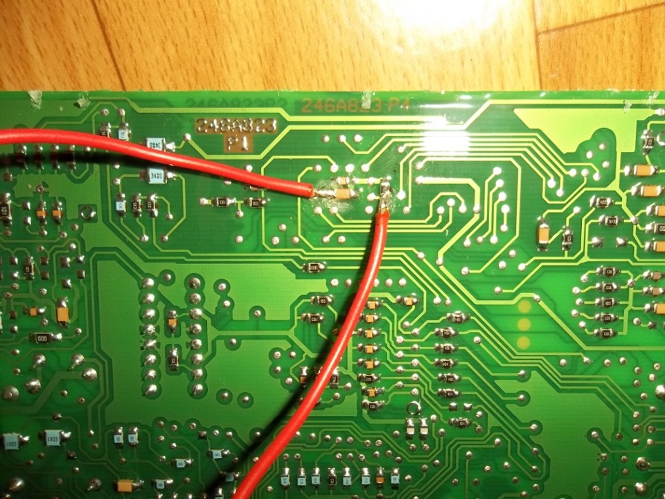

Подпаиваем два провода как указано на фото, для этого сначала место пайки отчистить от лака, можно прогреть паяльником, только не сильно мощным (я использовал паяльник на 25ВТ), т.к. плата сильно покрыта лаком и плохо может припаяться провода. Провода лучше брать гибкие с не большим сечением (т.к. ток на них будет мизерный). Аккуратно подпаиваем не ставя "соплей" ну что бы пайка была хорошей.

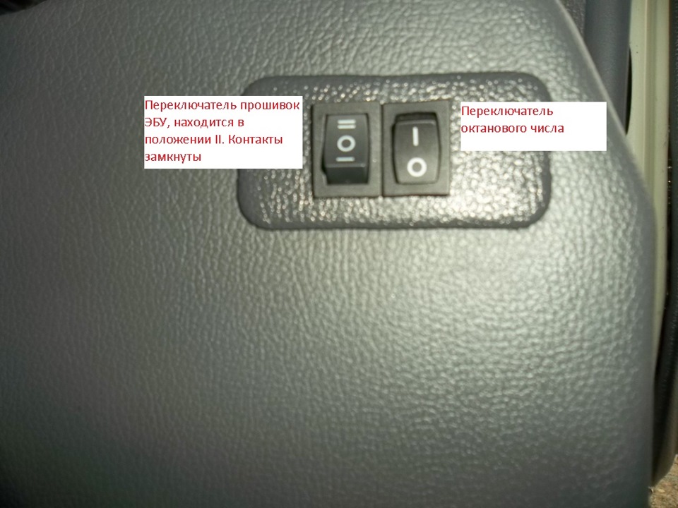

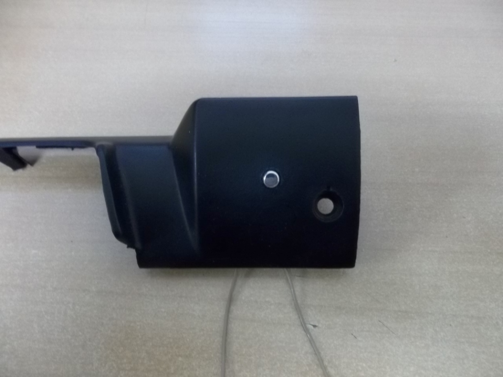

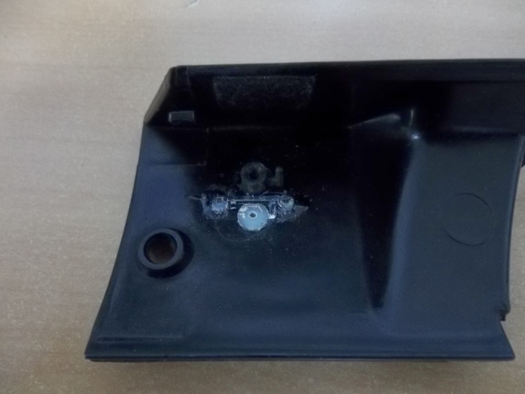

Подпаиваем два провода к переключателю, я нашел похожий на тот что на переключение октанового числа, вызваниваем какие контакты у нас замыкаются при каком положении переключателя. (У меня положение II — резервная область, в положении 0 и I — основная область памяти ЭБУ.

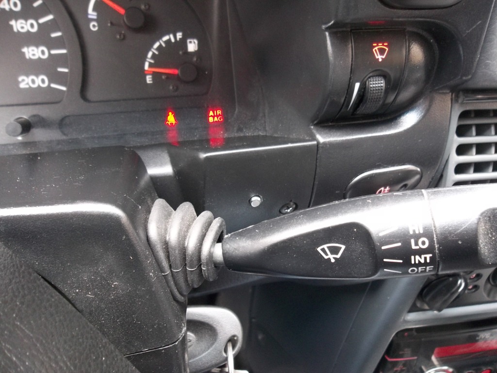

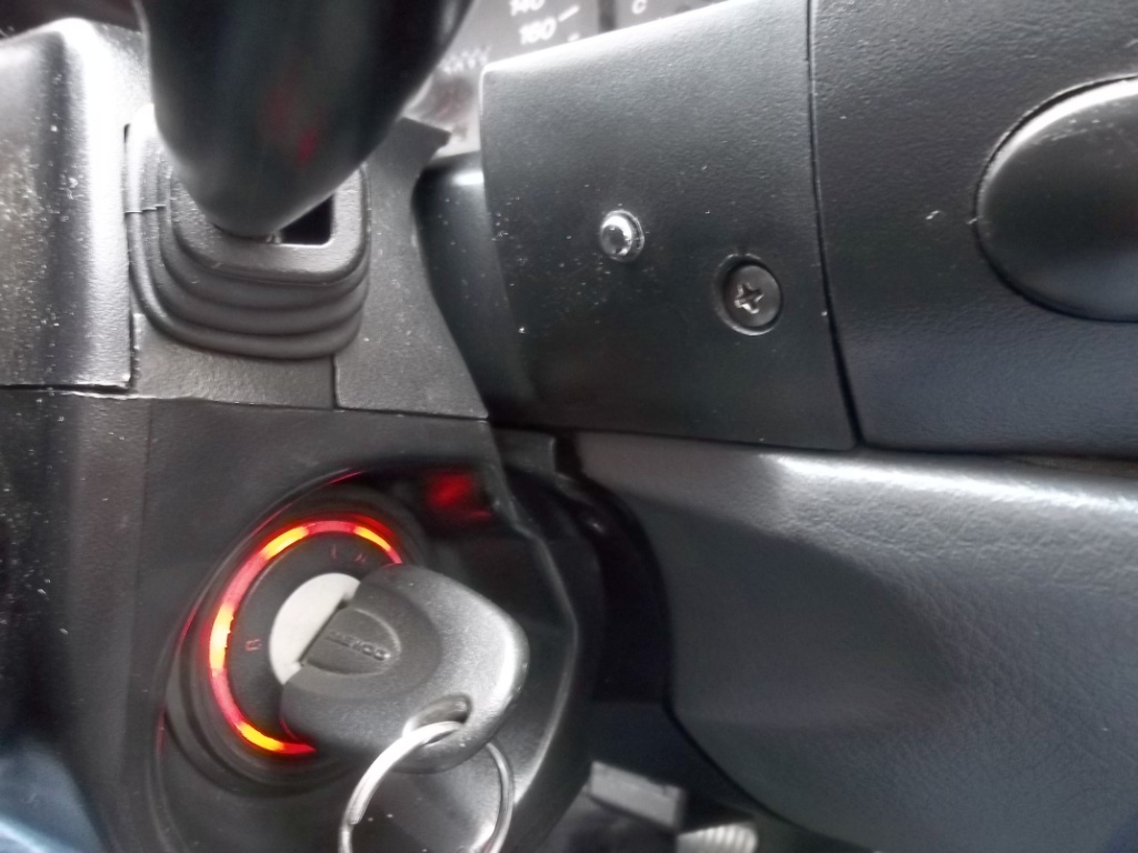

Врезал переключатель рядом с переключателем октанового числа.

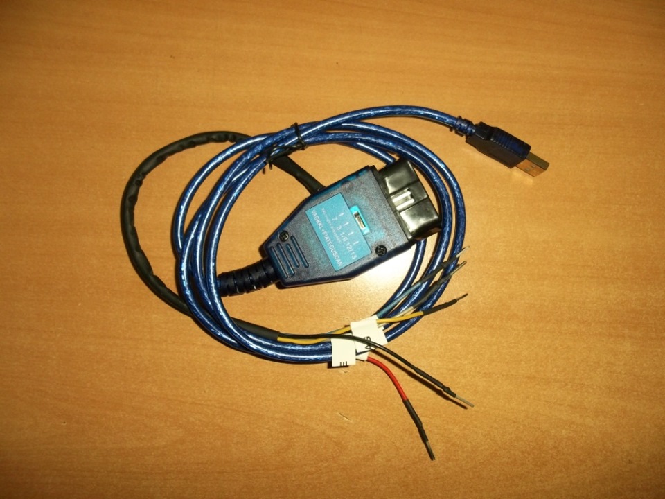

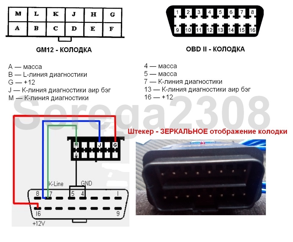

Приобрел себе давно диагностический OBD сканер KKL VAG COM 409.1.
Что бы отдельно не покупать переходник OBDII на GM12, впаял все нужные провода прямо в разъем с внутренней стороны и подпаял штыри.
На сканере OBDII распайка.
16 вывод +12В.
15 — L-Line
13 — AirBag (для других машин я так понял), для нашей K-Line провод в диагностический провод блока подушки.
7- K-Line
4(5) — масса.
Но в основном нам нужно 3 провода +12В, K-Line, масса.
KKL VAG COM 409.1
Устанавливаем драйвера на ПК, программы с диска от адаптера не обязательно ставить.
Подключаем к USB и в диспетчере устройств смотрим на каком порту он подключен, у меня был COM7.
И так, прошивки скачанные, диагностический сканер, ноутбук (у меня Windows 8 корпоративная) имеем, идем с нотбуком к машине, не забываем про зарядку к ноутбуку на всякий случай, что бы АКБ ноута не села не во время. Едем в гараж или в другое место где можно подключиться к 220В. Подключаем ноут, снимаем (лучше снять кожух ЭБУ, удобнее будет и подключаем диагностический сканер (у кого конечно какой будет) к USB и на GM12 диагностического разъема ЭБУ. У кого будет как у меня, то подключаем три провода
Фото подключения к диагностической колодке G12 взял картинку у Serega2308, я думаю не обидеться.
М — K-Line G — +12V A — масса

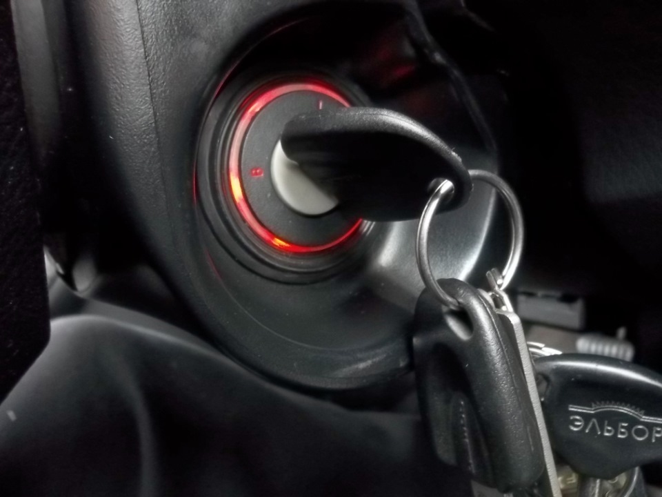

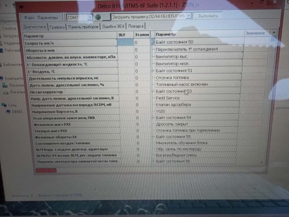

Вставляем ключ зажигания в положение "зажигание" и запускаем программу Delco "Delco.exe"
Выбираем нужный СОМ порт.

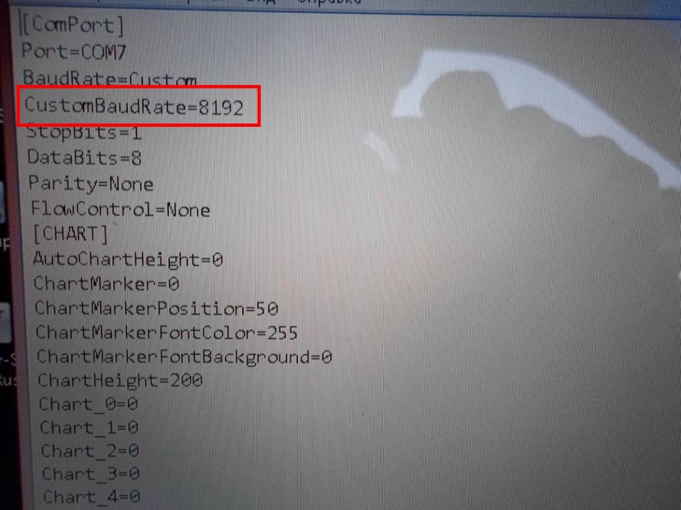

После первой загрузки программы в папке где находится программа появиться файл "Delco.ini" закрываем программу, и открываем файл с расширением .ini с помощью блокнота.
Нам нужен параметр "CustomBaudRate=8192", у кого будет 9600 меняем на 8192 и сохраняем.
У меня этот параметр правильно стоял.

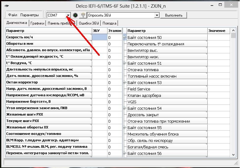

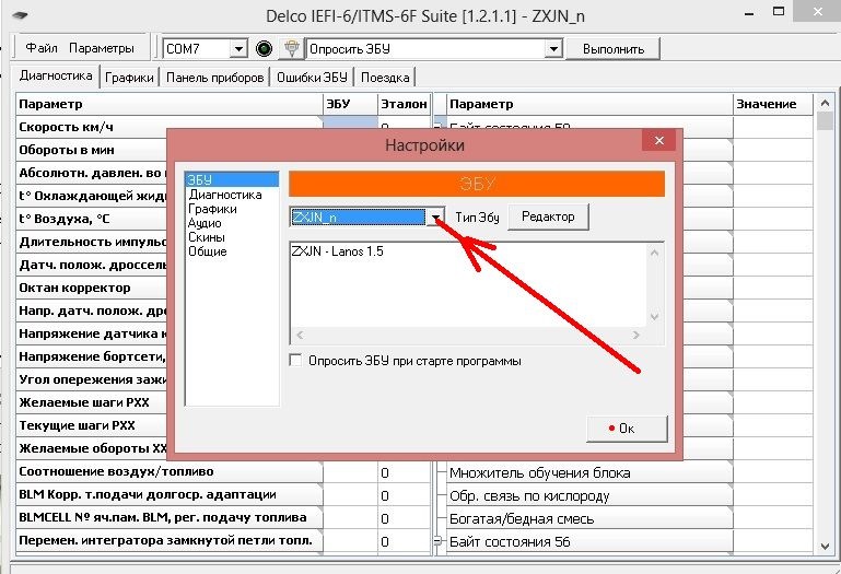

Запускаем программу Delco. Проверяем еще раз СОМ порт свой в программе, далее в программе "параметры — настройки — ЭБУ" выбираем тип ЭБУ, такой как на фото ZXJN — Lanos 1.5.
Тип ЭБУ выбрали, нажали ОК.
Дальше подключаем в программе Delco СОМ порт нажатием кнопки (подключить порт)
Показана стрелкой. Внизу будет надпись СОМ порт открытый.
Вверху программы выбираем "Опросить ЭБУ" и нажимаем "выполнить".
Далее включаем зажигание и можно завести машину, проверить показания. Обороты двигателя должны быть в районе 850об/мин.

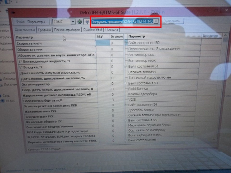

Выбираем вверху программы в выпадающем меню "загрузить прошивку" как показано на фото и нажимаем кнопку "выполнить"
Откроется окно, далее внизу окна "тип файлов" ставим "все файлы", потому что по умолчанию программа загружает только файлы с расширением .bin, а у нас файлы прошивки с расширением .ecu

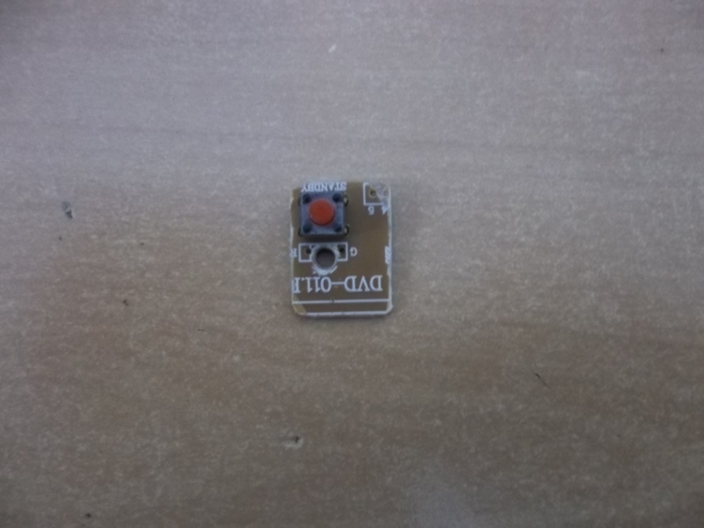

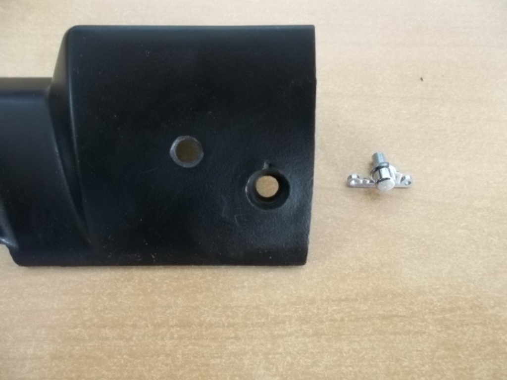

Долго думал, куда бы поставить кнопку переключения режимов ECO-SPORT в прошивке R9.
Что бы более-менее эстетичней было, под рукой и удобно.
Индикацию режима пока не ставил (т.к. в приборке все значки уже давно задействованы), нужно думать будет. Пока буду довольствоваться отмаргиванем "ЧЕКа".
Пришла мысль в голову, взять подходящую кнопку от разобранного ДВД проигрывателя и кнопку (микрик) на плате от туда. Снял кнопку, обрезал плату с не фиксируемой кнопкой, обрезал стойку пластмассовую (крепеж) к плате.
Снял накладку (отверстие маленькое уже там было, рассверлил под кнопку, закрепил двухкомпонентным клеем, померил как будет стоять плата, приклеил тем же клеем стойку-фиксатор под плату с кнопкой. Плату закрепил, все работает, кнопка при нажатии замыкает контакты. Провел проводку с фишки октанового числа (контакты 2,3). Возле кнопки поставил разъем, что бы накладку легко можно снять. Установил на место.
Теперь нужно с надписью, что то придумать.

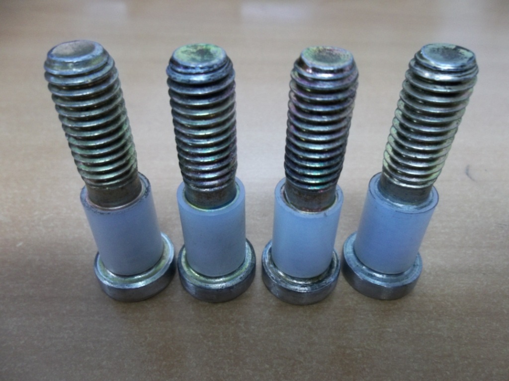

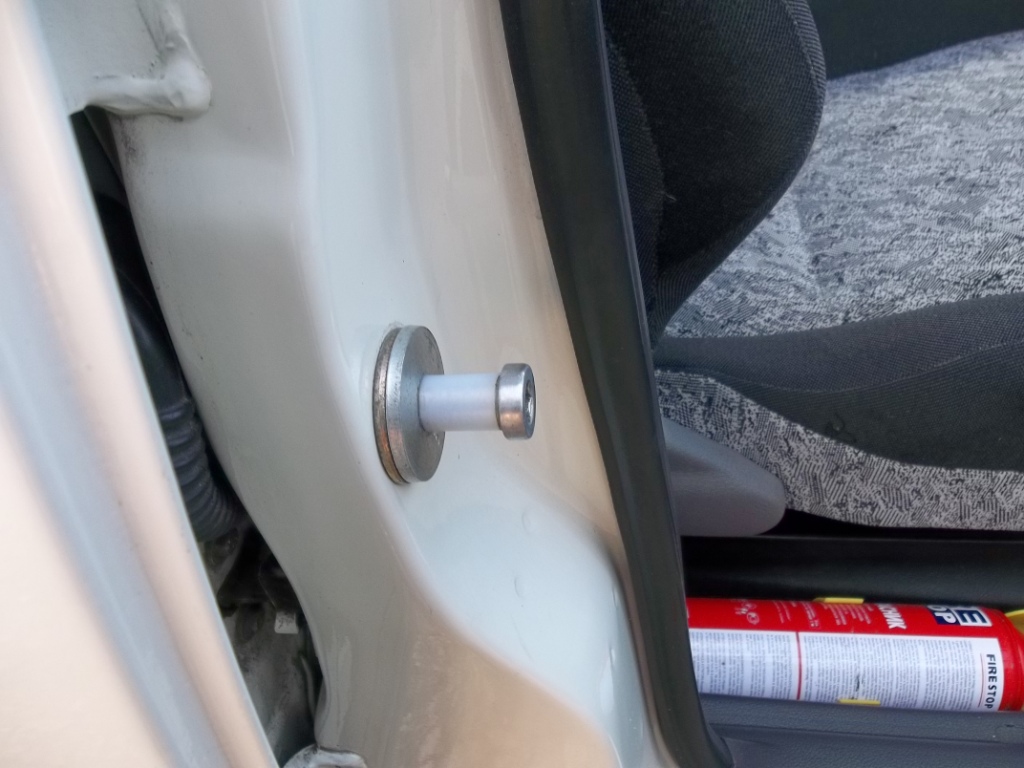

Большое спасибо Serega2308 за заботу. По просьбе сделал и отослал мне болты дверей с втулками из капролона.
Свои выкрутил (была намотана с шелковой изоленты), в крутил с втулками, отрегулировал двери. Теперь думаю прослужит на много дольше. Звук сильно не поменялся, т.к. было на болт намотана шелковая изолента раньше.
Толщина втулки чуть более 1мм.
_Serge_

Зачет. У меня сейчас изолента, к-рую периодически меняю.
Теперь хлопают поприятней ?

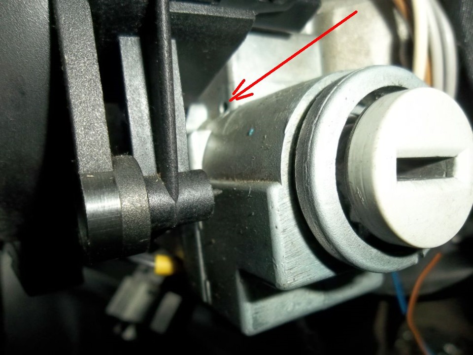

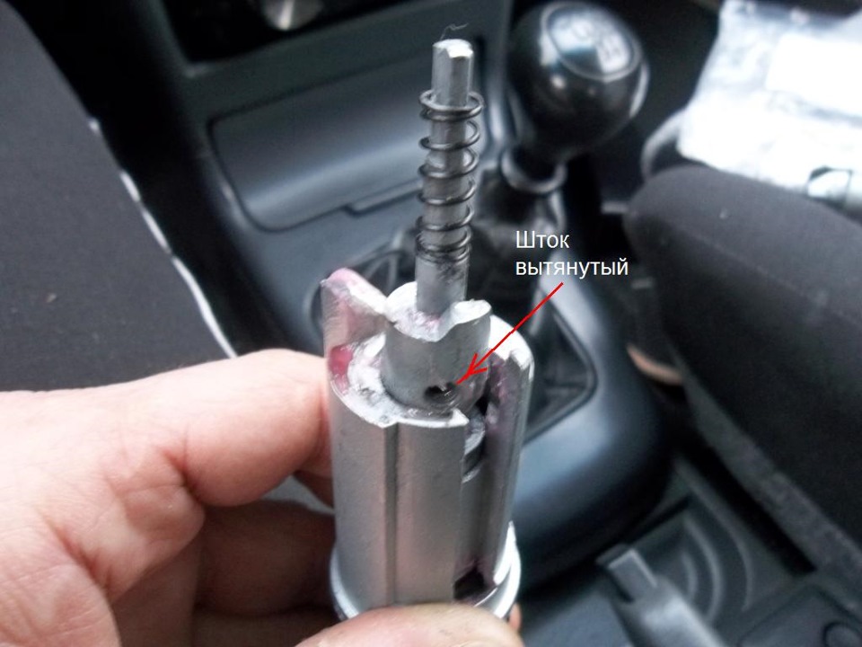

Сообщение #298

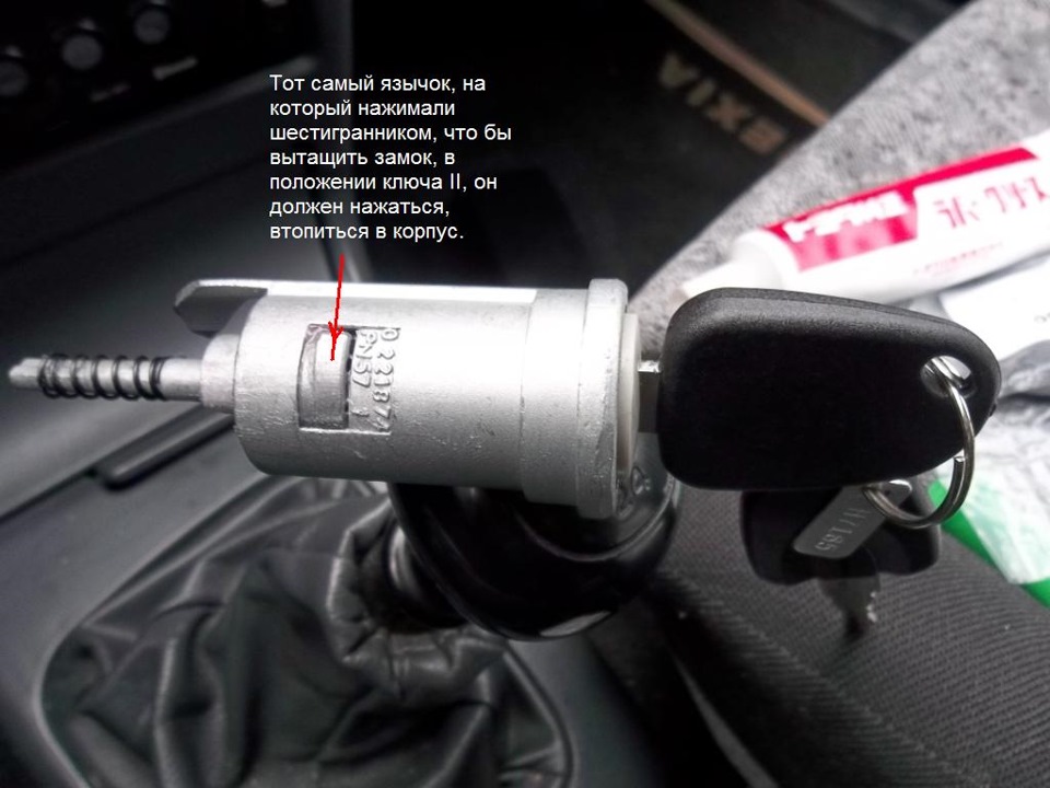

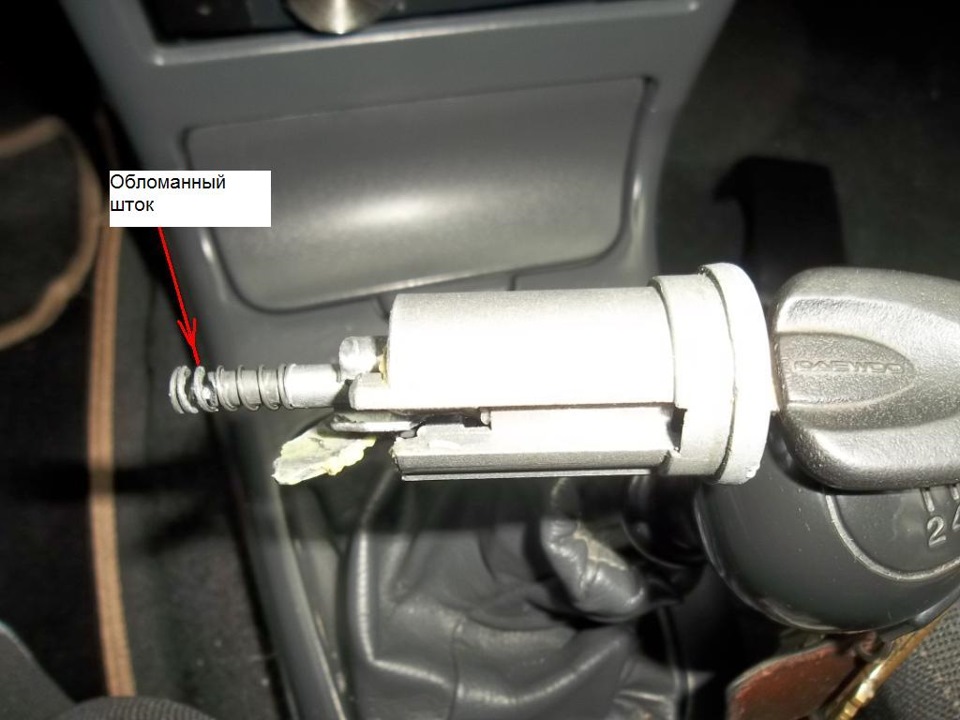

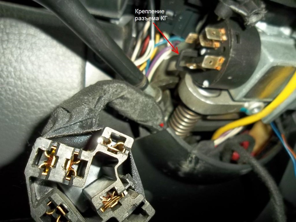

Тема не новая, но все таки. Почтила и меня такая участь первый раз за 8 лет.

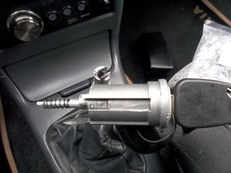

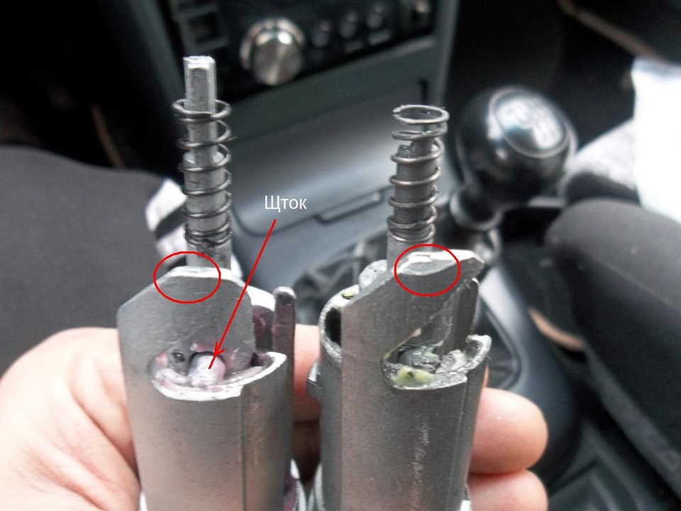

Существует такая неприятность, как обламывается шток замка зажигания, который проворачивает контакты в КГ.
И бывает (случается) в самый не подходящий момент. Вставляешь ключ, начинаешь проворачивать, и ОПА — картина Репина "ПРИПЛЫЛИ", ключ легко проворачивается (машина может остаться в положении зажигания, а может и в положении I, хуже когда в положении "стартер"), и положение ключа уже не влияет на что.
Если остался в положении "зажигание" или "стартер", то открываем капот и снимаем клемму с АКБ.

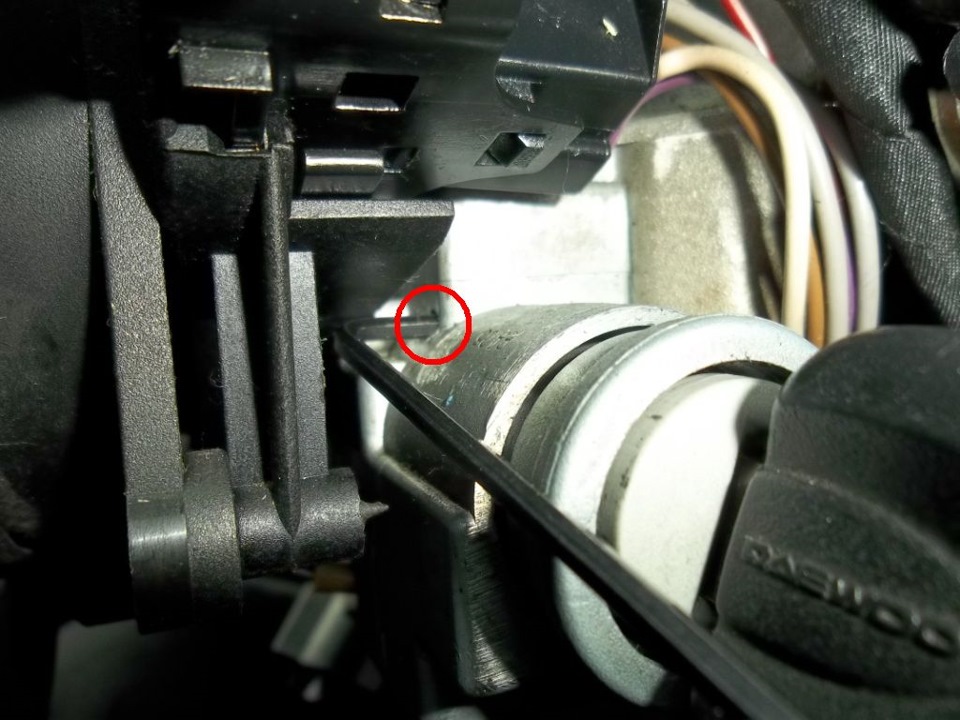

Снимаем кожухи рулевой колонки (нижний и верхний) и снимаем контактную группу, держится КГ на защелке (так что на ломайте).
Затем маленькой отверткой (у меня регулируемая колонка с контактным кольцом и оно мешает хорошо долезть отверткой, так отвертку не много выгнул, что бы по пол оборота откручивать винт крепления КГ), откручиваем винт крепления КГ до тех пор, пока легко не снимется КГ.
Снятая КГ.
Далее можно надеть разъем на КГ и вставив плоскую отвертку в прорезь КГ, завести и ехать, по приезду не забывать также отверткой поворачивать для отключения зажигания. (Магнитофон при поворачивании отверткой в положение зажигание работать не будет, по скольку не будет замкнут контакт "КА" (шток личинки нажимает его).
Теперь нужно вытянуть сам замок. Для этого нужно повернуть колеса (например вправо, вывернув руль) для того, что бы блокиратор руля не защелкнулся. Вставить ключ в замок и провернуть в положение II, при этом вставить что то подходящее нужного диаметра (я вставил ключ — шестигранник, он как раз выгнутый) в отверстие нажимая на фиксатор замка, ключ можно не много при этом проворачивать туда-сюда, что бы фиксатор на жался.
Вставил шестигранник подходящего размера.
Нажимая шестигранником, тянем за ключ и вытаскиваем замок.
Достаем новый замок.
Убираем заусеницы если такие имеются, сравниваем со старым, проверяем как проворачивается ключ, вставляем ключ в положение II, что бы язычок (фиксатор замка) на жался (в топился в корпус замка).
Я попытался вставить замок в корпус, но у меня не получилось (старый замок без проблем входил), начал сравнивать, и мне показалось, сто чуть-чуть толщина металла у нового толще, и среза как на рисунке (обведено красными кружками) нет.
Срез, с права оригинальный замок.
Как я не пытался вставить его, у меня не получалось. Решил пойти простым методом. Сменить только личинки, а корпус замка оставить свой оригинальный.
Для этого мы вставив ключ и проворачиваем внутреннюю часть личинки до упора фиксатора, отверткой нажимаем на него и выводим из зацепления.
ВНИМАНИЕ! Этот фиксатор сидит на пружине, и хорошо отлетает, так что будьте внимательны, не потеряйте его, а также пружину.
Фиксатор снятый.
Пружина осталась в личинке.
Тоже самое проделываем со снятым старым замком, затем нашу новую личинку вставляем в старый корпус замка, вставляем пружину (она у нас была вставлена уже), вставляем фиксатор нажимаем ключом и проворачиваем, что бы шток сел на свою рабочую область.
Проверяем как проворачивается ключ, если нужно смазываем не много и вставляем уже в свое посадочное место без проблем. Когда вставляете он должен защелкнуться.

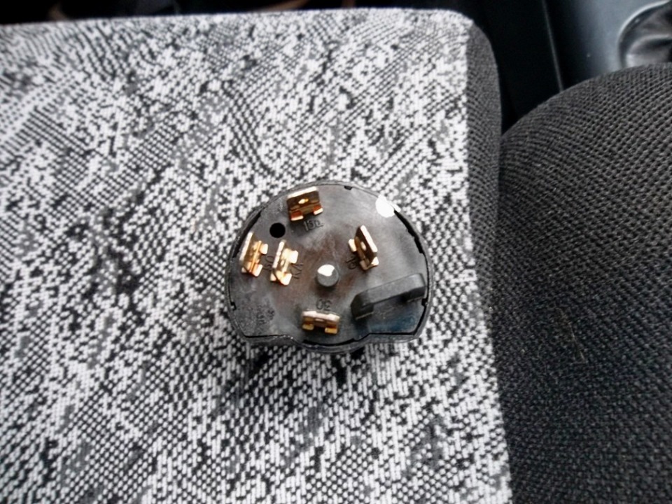

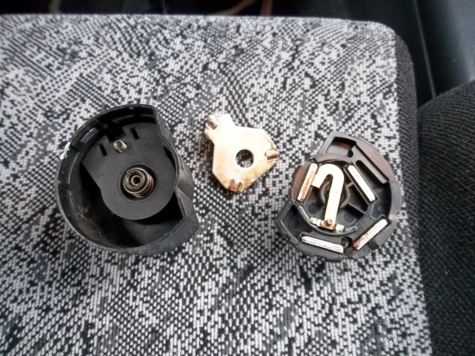

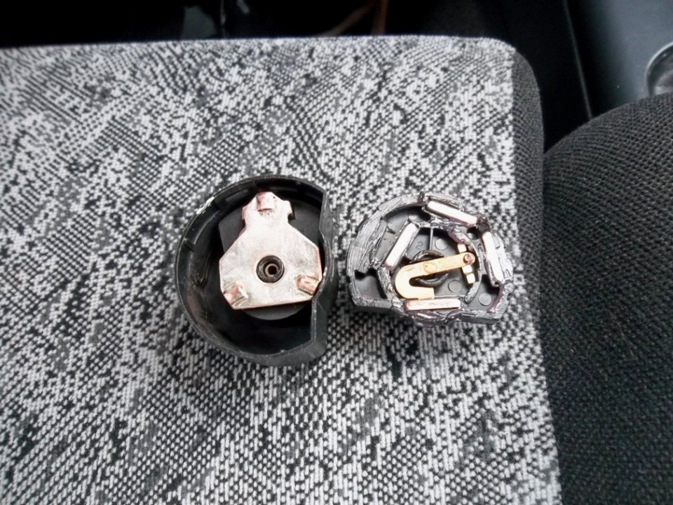

Теперь заодно проверяем КГ (раз уже разобрали).
Разбираем ее (легко разбирается, держится на защелках).
Полностью разобрана КГ
Проверяем контакты, зачищаем контакты (пластины подвижной и не подвижных контактов) наждачной бумагой "0". Все вытираем, и не много смазываем.
Обслуженная КГ.
Теперь собираем ее и вставляем на свое место, закручиваем винт крепления КГ, надеваем плотно разъем КГ (преджде чем одеть фишку на КГ осматриваем разъемы, их стоит подогнуть для плотного обжима и хорошего контакта), надеваем клемму АКБ, вставляем ключ и радуемся нашей работе.
Заодно и поменял крышечку на замок на более новую. Отчетливо видно положение ключа.
P/S
Можно конечно было попробовать сменить секреты на личинке, но это я попробую на досуге.
Пока буду пользоваться 2-мя ключами. Один на ЗЖ, другой на двери. Т.к. ключом от дверей редко пользуюсь, пока неудобств больших не возникает.

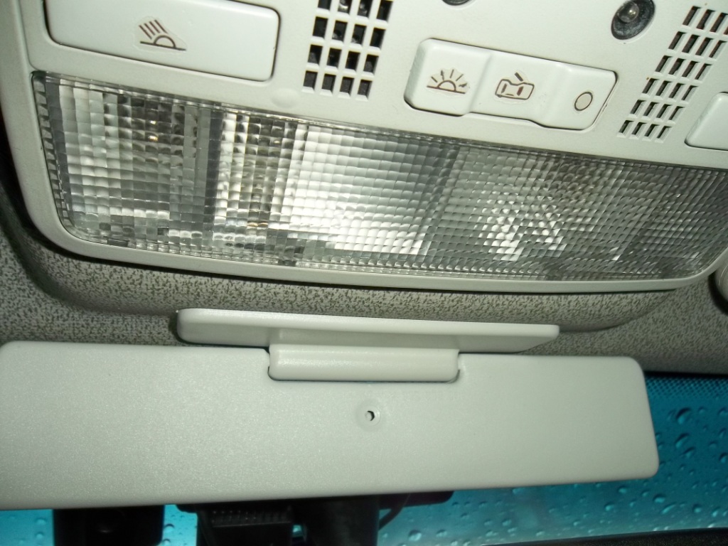

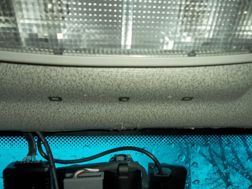

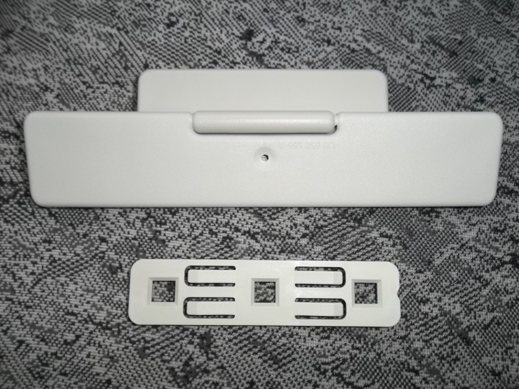

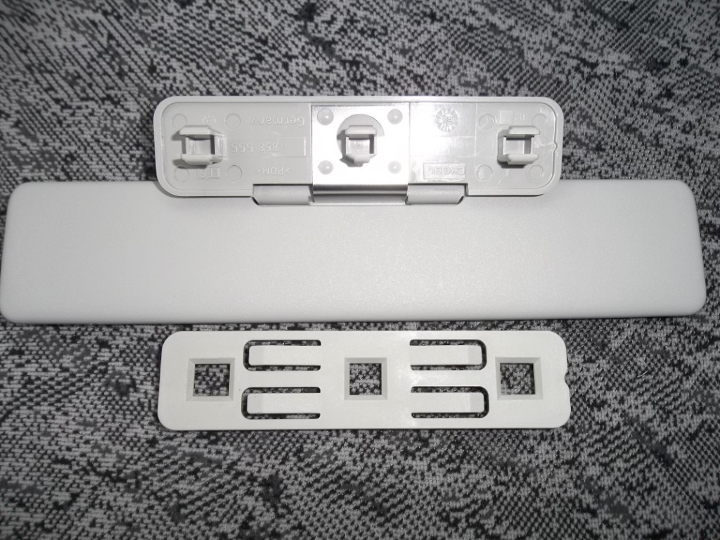

За идею спасибо Serega2308. Т.к. и у него и у меня салонное зеркало от Opel Vectra C с автозатемнением стоит.
У него может быть была другая задумка, у меня нужно было закрыть пятак (крепление) с зеркала. Т.к. там крепление под датчик света. Оригинальная крышка, которая закрывает это крепление сильно велика и не очень идет, плюс за кусок пластмассы хотят много денег.
Заказывал на Exist, ждал две недели. Наконец пришли.
1U0 858 555 A Y20 — Козырек солнцезащитный
3B0 858 593 — Кронштейн солнцезащитного козырька
Куча наклеек
Снимаем плафон, намечаем, вырезаем отверстия, желательно прямоугольные по центру
Вставляем козырек и с обратной стороны зажимаем креплением, вставляем обратно плафон
Вот так выглядит, по цвету совпадает.
Так его можно сложить.
