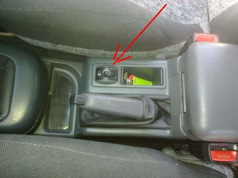

Т.к. чехлы с подогревом не очень хорошо подошли на рекаровские сиденья

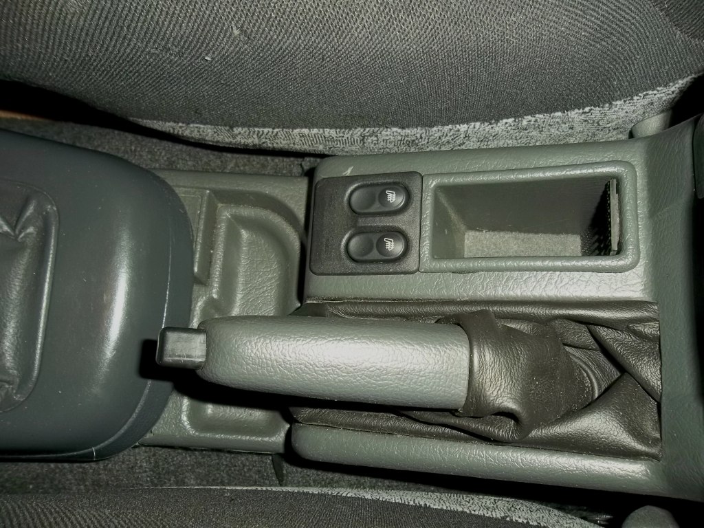

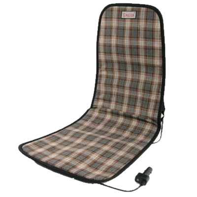

решил их продать (продал) т.к. были совершенно новыми и пойти другим путем. Стационарно сделать проводку с управлением на подогрев передних сидений. Будь то будет накидки или встроенные подогревы. Фишки на подогревы закрепить под сиденьями.
Были приобретены накидки на передние сиденья "Емеля 2Р" - 2шт.

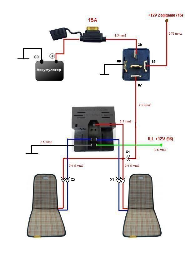

Также был куплен блок управления подогревами с кнопками (4режима работы, защита от КЗ, подсветка кнопок, индикация режима работы и ошибок). Также реле встроенным предохранителем, провод 2.5мм2 с силиконовой изоляцией.
Место выбрал в подлокотнике, вместо регулятора наклона фар, т.к. он там лишний.
Размеры как раз совпадают туда поставить блок управления подогревом.

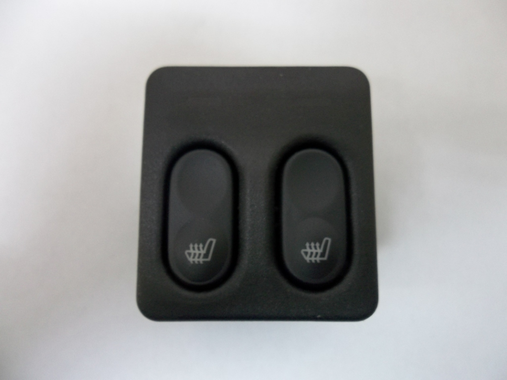

Внешний вид блока с индикацией режима работы.

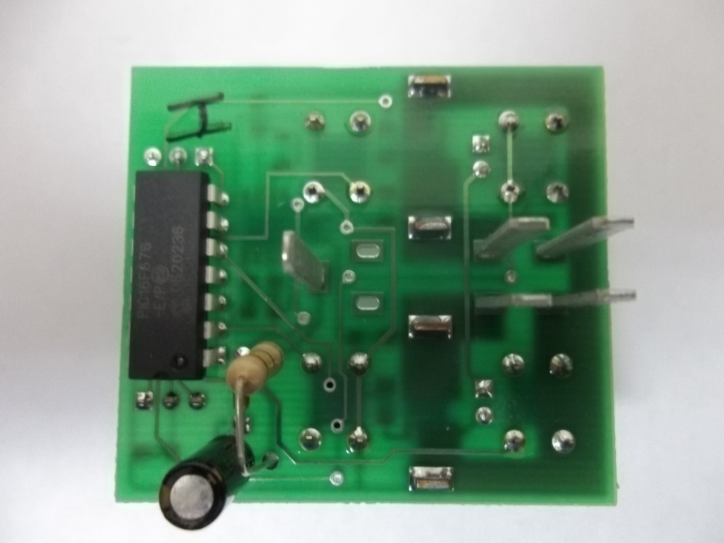

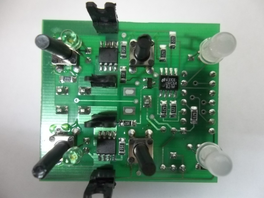

Вот его внутренности.
Противоположная часть платы.

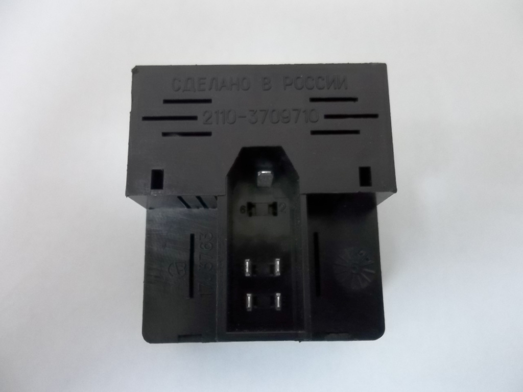

Контакты.
И схема по которой нужно все подключить.
Осталось дело за малым, все внедрить. О результатах напишу, как сделаю.

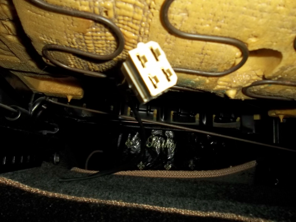

Провел проводку, (подключение сделал возле замка зажигания (припаял к проводам 30 и 15 шина), вставил кнопки в подлокотник (заменив подсветку на красную (светодиоды) т.к. все кнопки у меня в красном цвете. Провода силиконовые все поместил в термоусадку. Подсветку кнопок взял с подсветки прикуривателя. Провода все поместил в термоусадку и провел консоли, где рычаг переключения передач. Провода к сиденьям провел под ковролином. Закрепил разъемы под сиденьями. Теперь можно подключать обогрев какой захочешь.

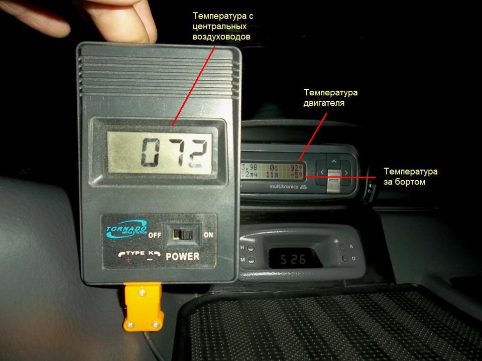

Кто считает, что печка плохо работает на машине, ошибаются. При исправной системе ОЖ и радиатора печки, а также правильной регулировке заслонки и троса (тепло-холод), мы в машине не замерзнем.
Данные могут использованы как для сравнения (примера, можно сказать эталона).
Печка у меня греет хорошо и зимой не замерзал.

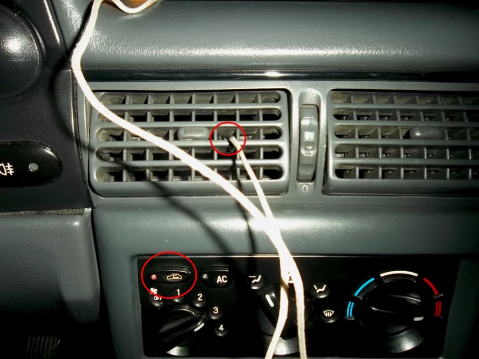

Т.к. дело ближется к зиме, решил проверить, как же греет печка см. сейчас вопрос стал наиболее актуальным с приближением холодов. Машина в идеальном состоянии и стараюсь за ней следить, что бы все узлы и агрегаты работали исправно и выполняли свои функции на 100%. Система ОЖ чистая, антифриз G12 HEPU. Термостат VERNET на 92*С. Уровень ОЖ в норме. Радиатор заводской (как говорится не очень новый, но система ОЖ раз в два года чистится). Резинки на заслонки не клеил, т.к. прилегание плотное, тросик заслонки отрегулирован правильно. Щели возле трубок кондиционера вокруг проклеены. Дополнительного радиатора, помпы нет. Трубки радиатора печки подключены правильно (не на оборот, ка некоторые делают), тройников возле бачка нет. Все штатное. Единственное пересмотрел, нет ли где случайного подсоса холодного воздуха. Оказалось, что нет.
Проверка.
Двигатель прогрет 92*С. Температура за бортом -5*С. Заслонка (тепло-холод) в крайнем положении "тепло". Скорость вентилятора обдува "3". Режим обдува "на лицо". Крайние боковые воздуховоды закрыты, открыты только передние. Рециркуляция включена. Обороты двигателя 2500 об/мин. Температура с центральных воздуховодов +72*С.
Может такое наблюдение кому то поможет.
