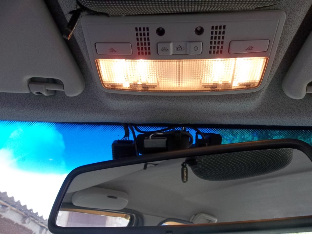

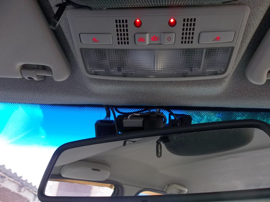

Приобрел за символическую цену плафон от Шкоды супер Б. Т.к. были без патронов и лампочек. Патроны с лампочками снял со своего плафона купленый ранее у Serega2308.
Т.к. подсветка кнопок была зеленая, перепаял зеленые светодиоды на красные, т.к. у меня все в красном цвете подсветка.
3B7 947 105 F2EN - сам плафон.
3B0 867 599 A — рамка плафона
Штеккер не покупал, жаба задавила 130грн. отдавать. Припаял к контактам провода, надел термоусадку и взял на изолируемые соединители (разъемы) на каждый провод, обматал их лентой антискрипом.
В левую решетку на плафоне вмонтировал микрофон для громкой связи (hands free).
Отдельное спасибо Serega2308 за выставленый ранее фотоотчет. http://www.drive2.ru/l/4735464/
На подсветку (габариты) у меня был уже выведен провод к плафону.
Подключение есть на http://www.drive2.ru/l/4735464/.

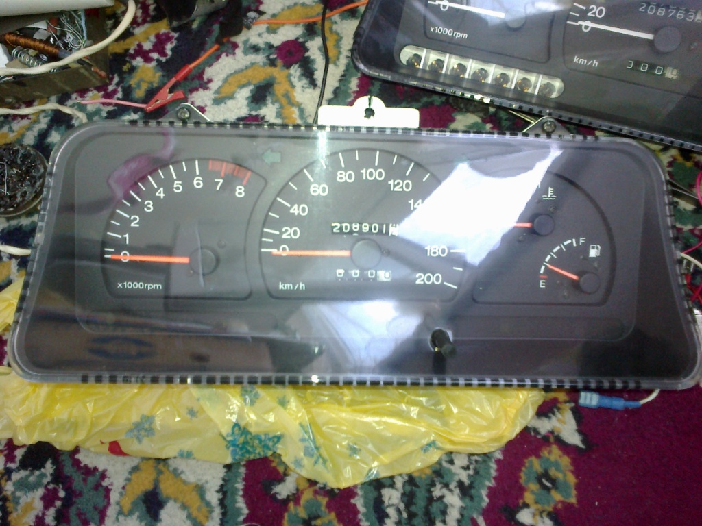

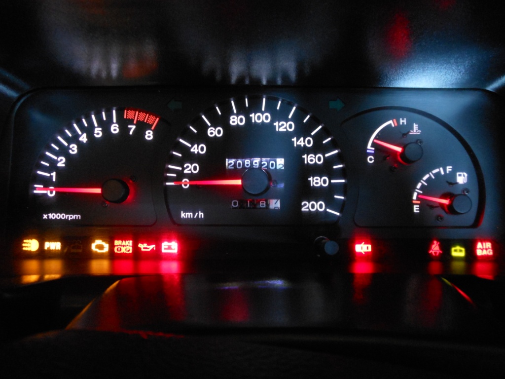

Купил эксклюзивную приборку с красными стрелками 96239593U00.
Досталась за не большие деньги в плачевном состоянии. На стекле были царапины, пришлось шлифовать стекло, но результатом доволен.
Снял лаком для ногтей затемнения шкал и проклеил белым ораклом, Доставил дополнительно светодиоды белые, где были затемнения.
Т.к. у меня все лампочки задействованы (индикация ближнего света, иммобилайзер, лампа низкого уровня ОЖ в бачке, AIRBAG (давно установлен)), пришлось по паять. Пробег выставил свой довольно легко. Перенес с старой приборки диммер подсветки шкал с электронной регулировкой. Стрелки сделал, что бы яркость не регулировалась. Полоски со значками тоже перенес, т.к. уже были сделаны.
Тахометр заработал без переделок.
Блок доработки указателя температуры подсоединил к проводке, а не на приборку.
Проверил, блок в доработке не нуждался, превышение температуры в 100*С - уже стрелка начала подниматься вверх и при 112*С была в красной зоне.
Спидометр показывает скорость точно, тахометр тоже.
Видео.

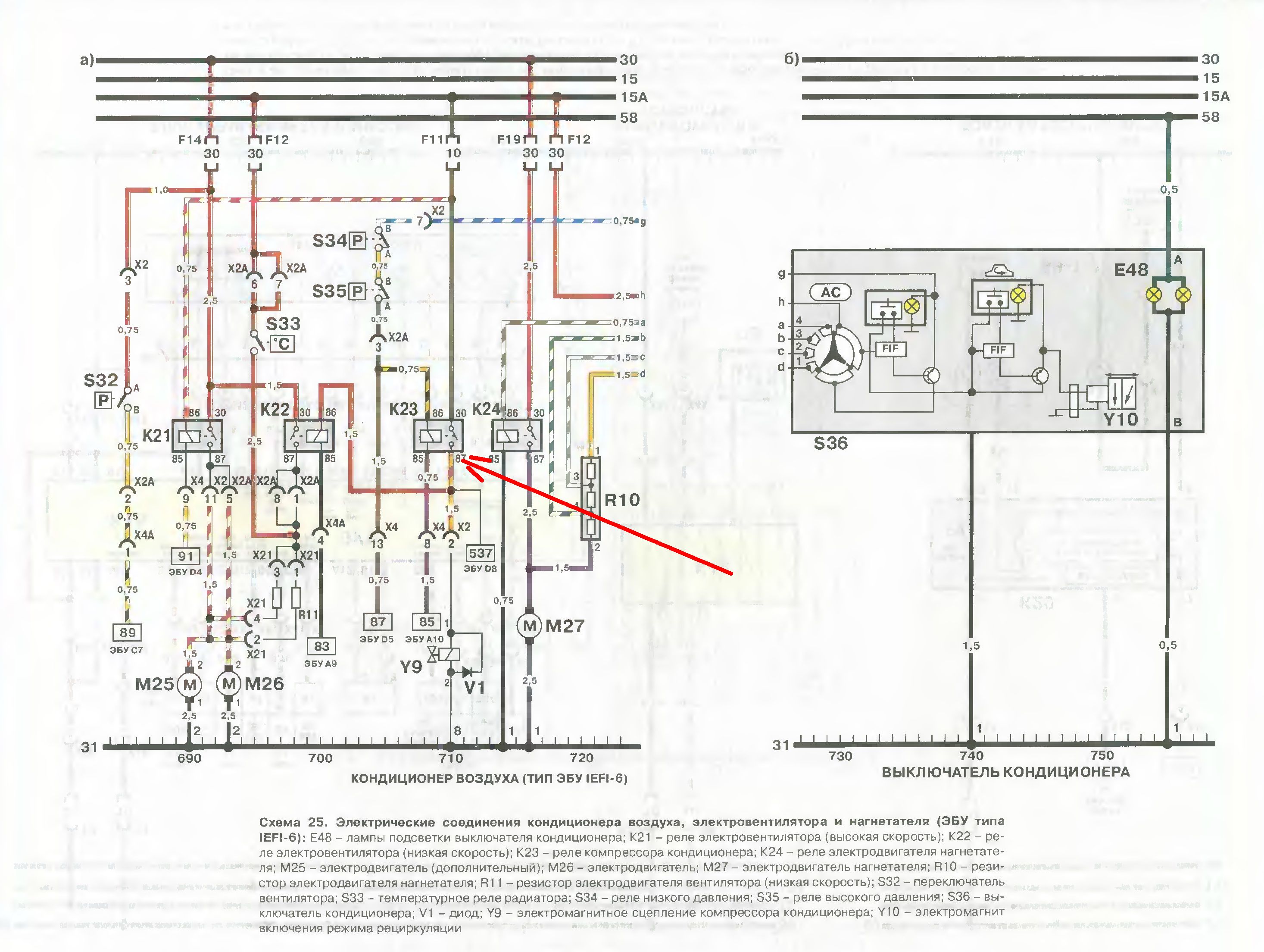

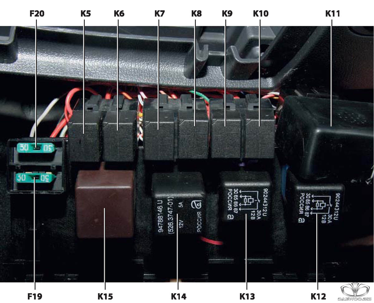

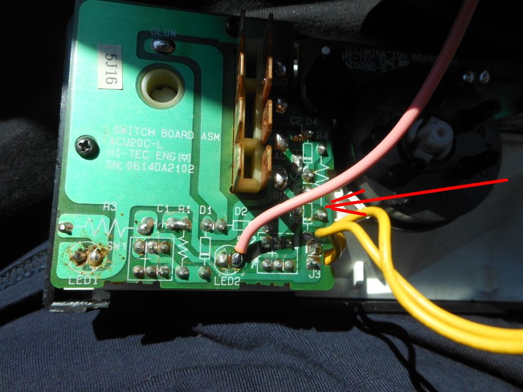

Решил переделать индикатор включения кондиционера, т.к. мне его работа не является сильно правильной. Он индицирует подачу напряжения на блок ЭБУ, когда кнопка включена. А включился компрессор или нет - неизвесно. Хотя можно по оборотах и по тяги (если ехать определить), но все же не то.
Для этого, от реле (реле малогабаритное находится на блоке предохранителей с обратой стороны)
компрессора выходной силовой контакт , тот что идет на муфту
Подпаиваем провод и ведем к блоку климата. Перерезаем дорожку + на лампу индикатора или отпаиваем резистор указанный стрелкой и подпаиваем провод.
Провод лучше сделать на разьеме.
Все собираем.
Видео.

Ну и правильно.
А ещё лучше засунуть 2хцветный светодиод. Одним цветом как раньше, а другим - реальное включение.
сообщение 15.6.2015, 17:27
Сообщение #226
Об этом тоже думал, но дома не нашел такой с общим катодом.

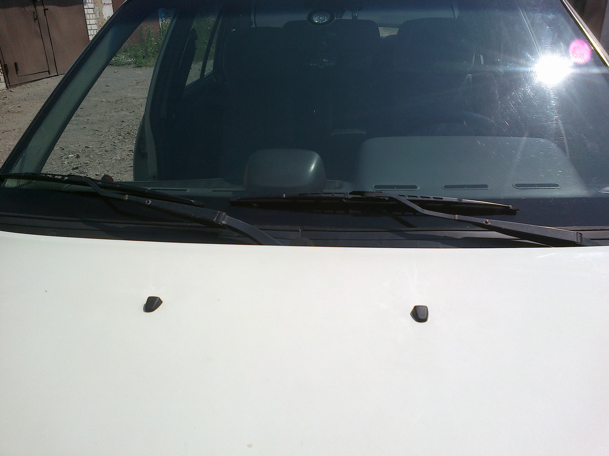

Поменял форсунки омывателя лобового стекла на веерные.
Код 30655605 — Форсунка омывателя стекла ветрового Volvo.
Вырезал от пластиковой карты крепеж буквой "П", вставил форсунку и с обратной стороны как шплинтом закрепил.
Нужно конечно, под передний край подложить, что то. Не много низковато распыляют. Клапан 85321-26020 — системы омывателя Toyota уже стоял. Распыл форсунок хороший, как в пыль.

Отлично!
У меня такие же лежат уже пару лет - никак не поставлю. Хочется подогрев к ним приспособить сначала.

На Сонату такие поставил. опрыскивает намного лучше. Но и расход жидкости увеличился раза в 3. Наверное точно не замерял. Но если раньше 5 л на зиму хватало, то сейчас 2-3 баклажки уходит, при том что ездить сдал меньше. Правда по городу больше. И если со старыми форсунками лампочка загоралась и мог долго еще не доливать жидкости, то теперь приладится делать почти сразу, т.к. из-за падения давления стекло плохо моет.
Но обратно менять не собираюсь.

Кстати, брал тут. За 110грн. пара.

В мене форсунки від Ssang Yong'a (аналогічні Вольвовським). Розхід рідини навпаки зменшився. В минулому році банка NESTE Voltera Summer 1л 1:10 з травня до холодів в листопаді і ще цього року на одну заливку.

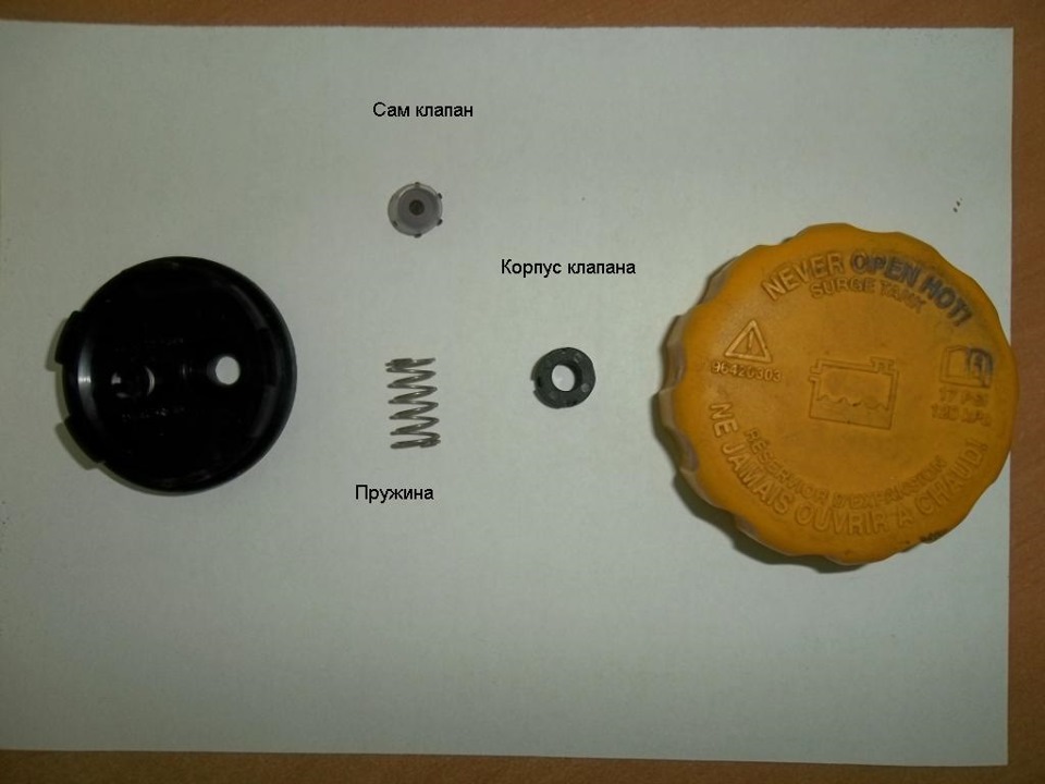

И решил проверить, при каком давлении будет сбрасывать клапан выпускной крышки расширительного бачка ОЖ.
Крышка оригинальная, не менял с момента покупки машины. На ней написано 120кПа, т.е. примерно 1.2атм(бар).
Как проверять видео есть в интернете.
Например это (видео не мое)

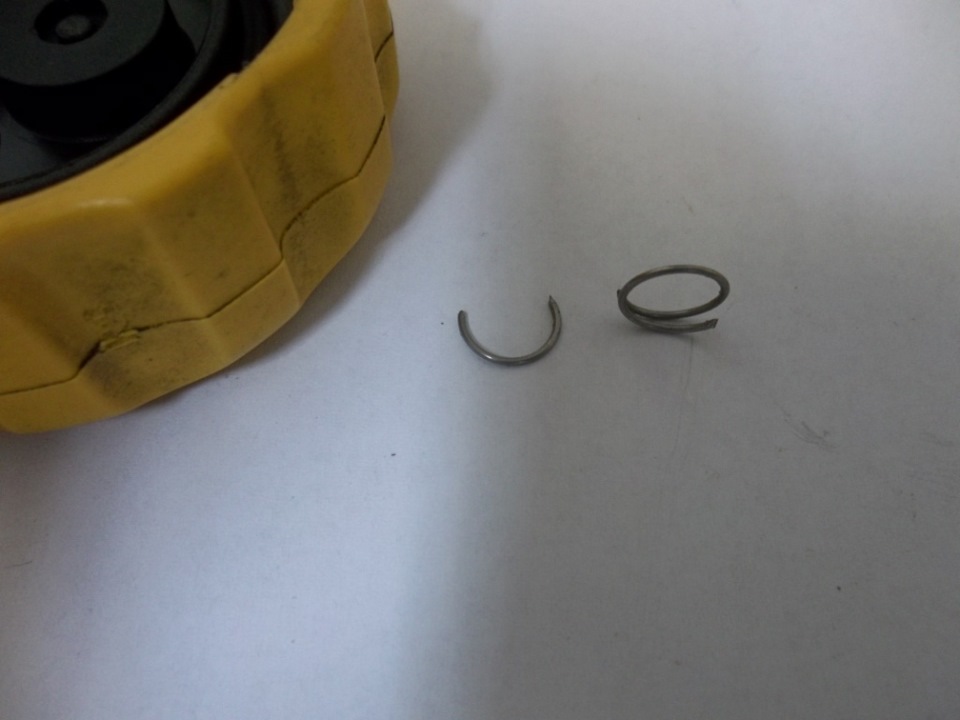

На мое удивление клапан начинал срабатывать при 1.8 бар. (т.к. и выше описанной ссылке). Это я считаю многовато, т.к. могут возникать течи в различных местах.
Аккуратно вытянул с пробки прокладку и в руках осталась платформа с клапанами, поддев пластмассовый корпус клапана, снял пружину.
Решил откусить виток пружины, проверив, оказалось маловато, и откусил еще пол витка.
После чего клапан срабатывал как положено на 1.2бар.
Откушенные куски пружины, такие же как и в описании на http://www.lanos-faq.ru/dorabotki/dvigatel...itelnogo-bachka
Корпус клапана туговато вставляется в седло, но так и нужно, что бы держать усилие пружины.
Теперь давление в системе будет держаться не более 120кПа, как написано на крышке.

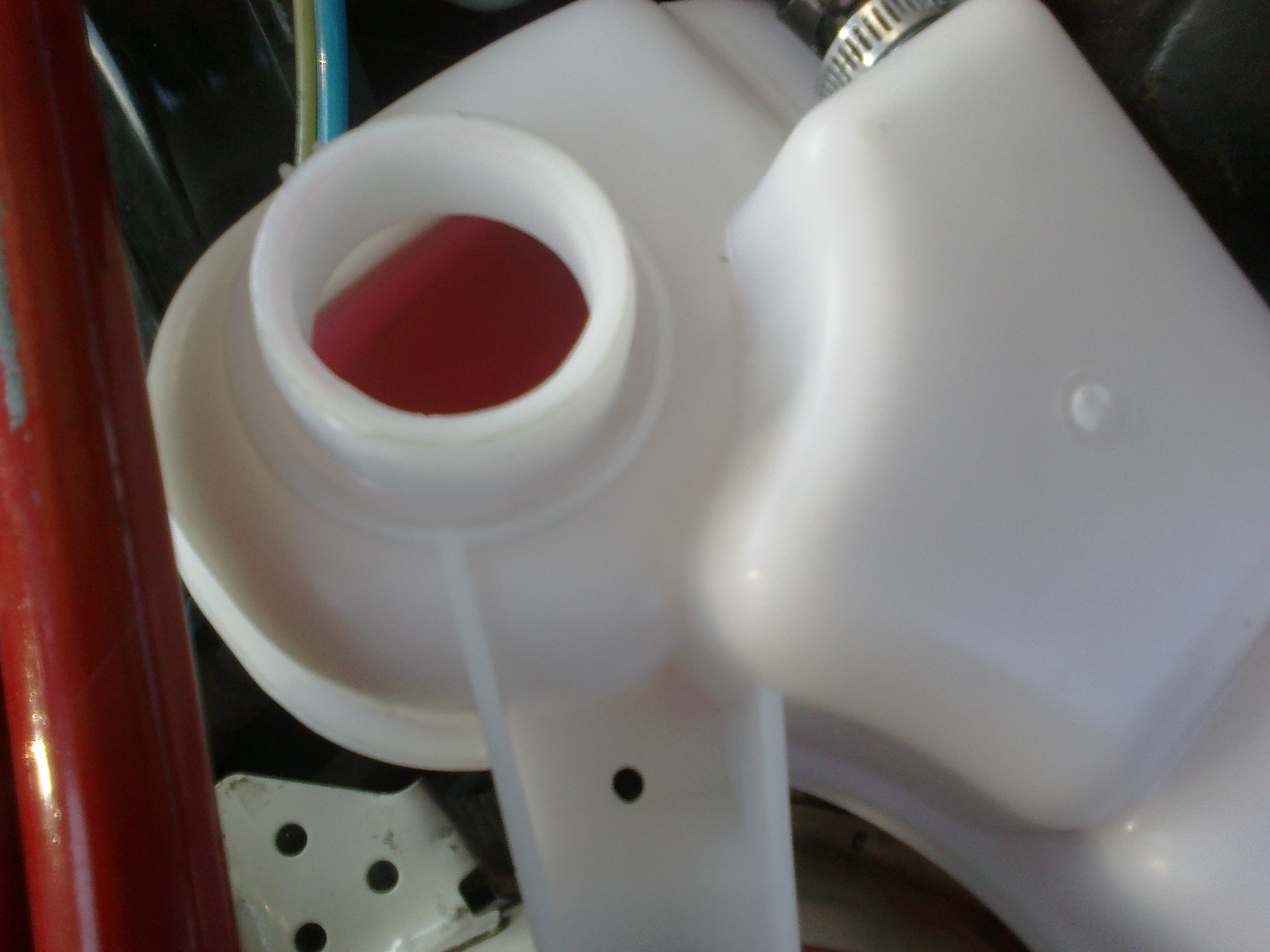

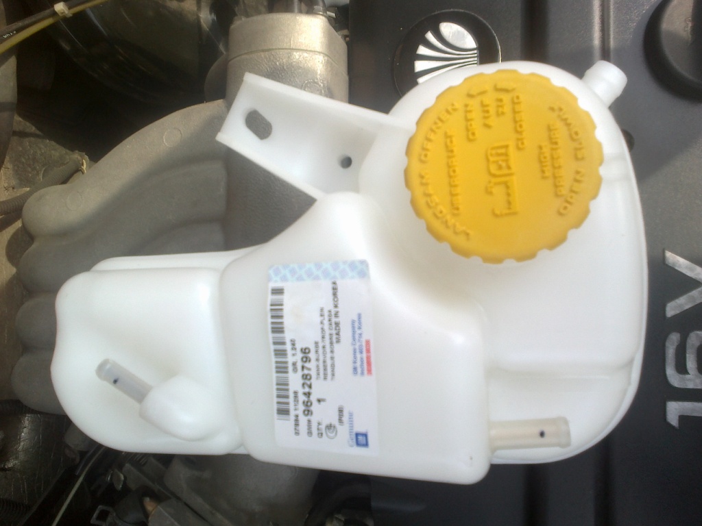

Так же заменил расширтельный бачок СО на оригинальный 96428796, за что огромное спасибо Валере Road за оперативность и быструю доставку.
Вот фото оригинального бачка, кстати купил у Валеры еще крышку немецкую TOPRAN 202 261 (проверена на ее на сработку. По давлению клапана сброса давления, начинает срабатывать на 1.0Бар и держит 1.2бар).
Оказалось, что предыдущий не оригинальный бачок системы ОЖ прослужил не долго, аж целый месяц.
http://nexia-club.com.ua/index.php?s=&...st&p=245410
На не оригинальном бачке отсутствуют надписи "мин" и "мах" и черточки уровней. Так, что никогда не берите не оригинал, - дороже будет.
Не знаю, что послужило не герметичности нового не оригинального бачка, или крышка (которая срабатывала на 1.8бар или сама технология изготовления).
Пока поставил свою родную доработаную на 1.2бар.

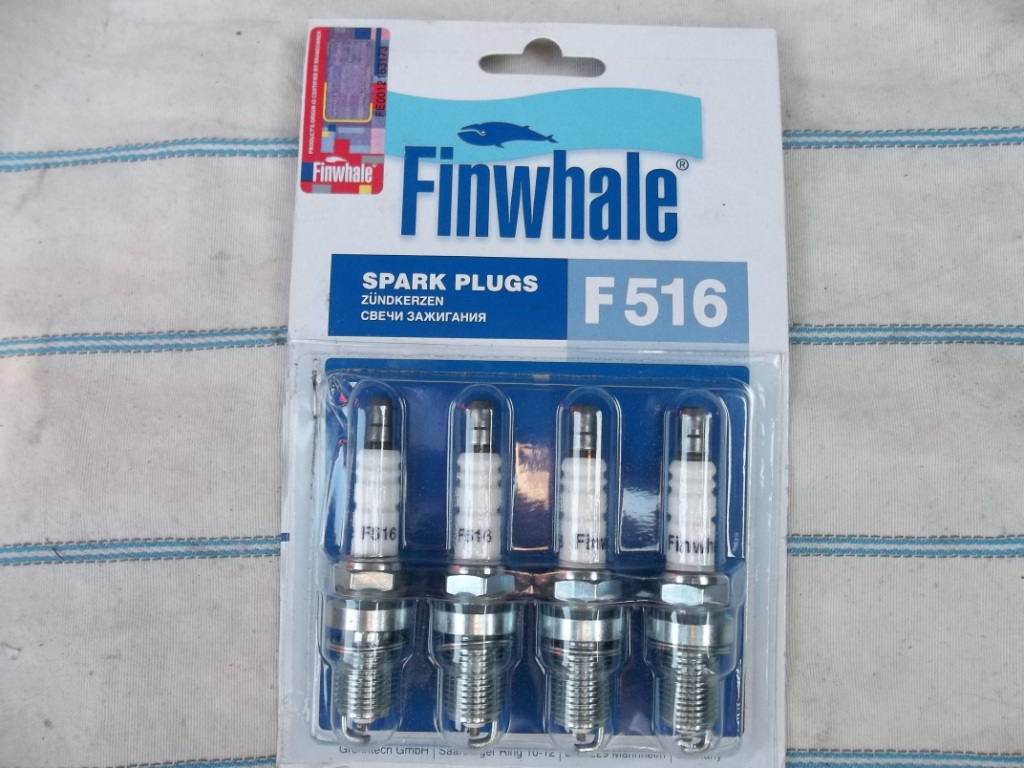

Уговорили меня в месном магазине (хорошие знакомые) попробовать свечи FinWhale F516 в блистере.
Присутствует надпись Daewoo Nexia 1.5 16V. Зазор 1.1мм. С медным сердечником центрального электрода.
Заменил, завел. На холодную завелась с пол тыка. Ровная работа двигателя, пропусков зажигания нет.
По юзаю их дальше, напишу как ведут при разных условиях и нагрузках.
