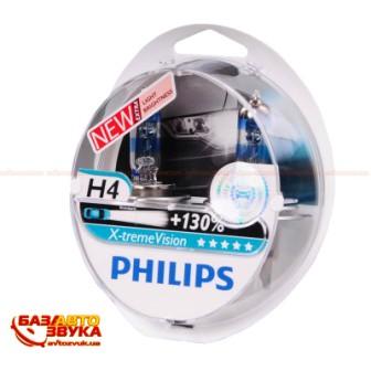

Перегорела нить на ближний свет на левой фаре (прослужили около 3-х лет), пришлось покупать комплект ламп.
До этого стояли Philips X-treme-Vision+100.
Поставил Philips-H4 X-treme-Vision+130-Blister.
Свет по-лучше предыдущих и по-белее.
Сам сейчас пользую Night Braker +90%.
P.S. Покатался на Peugeot Expert - там тоже лампочка H4 стоит. Так вот: свет - бомба. Причём именно здесь стоит обычная лампочка за 20 грн. (ну или по чём она там сейчас). Очень много зависит от оптики, а она в нексиях ни в дугу sad.gif

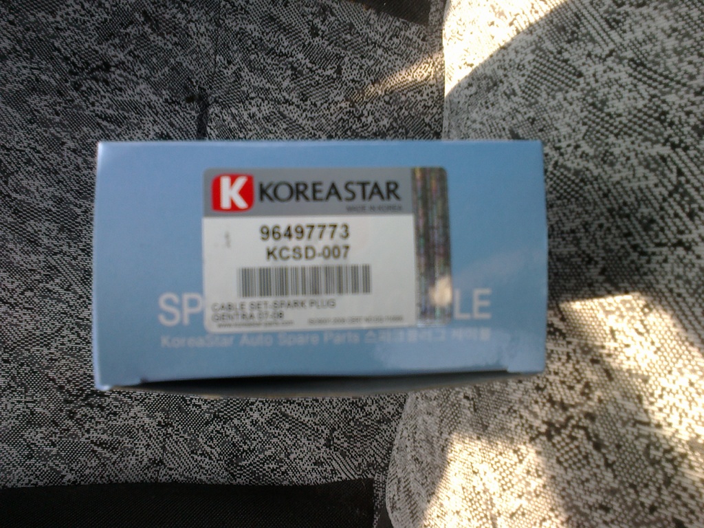

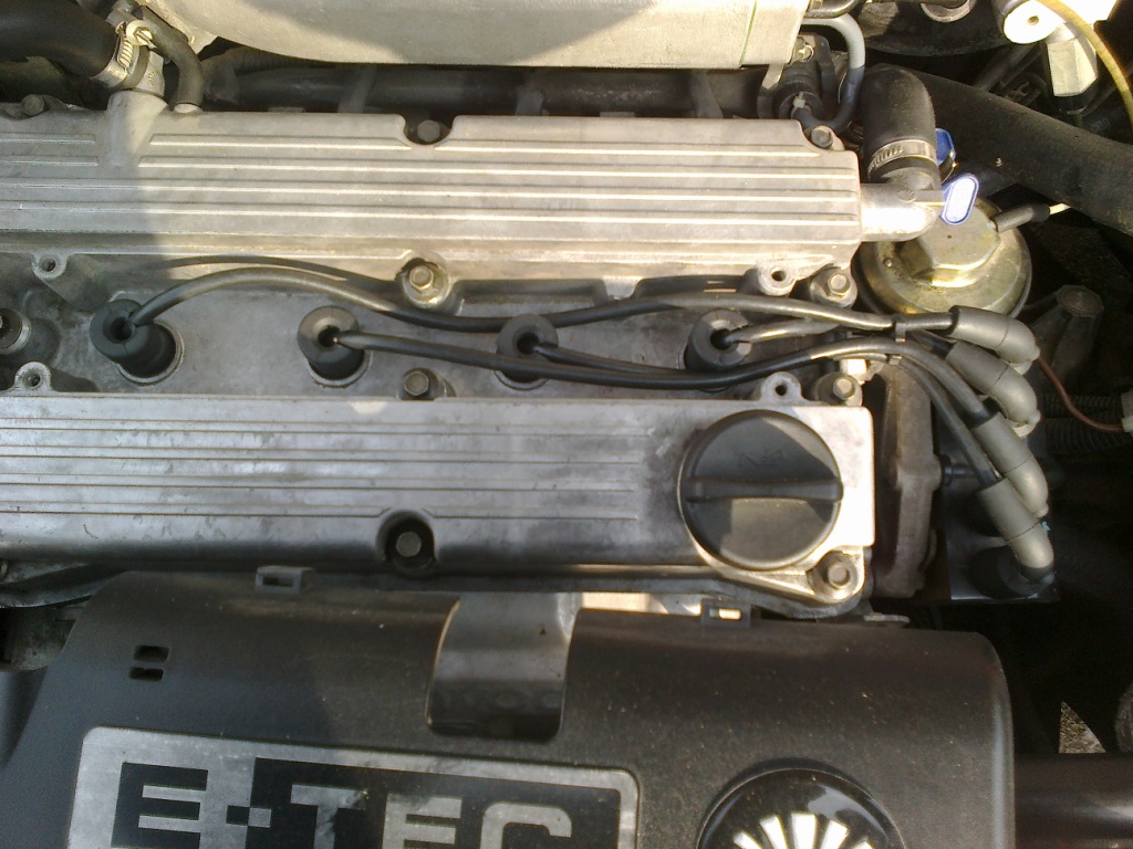

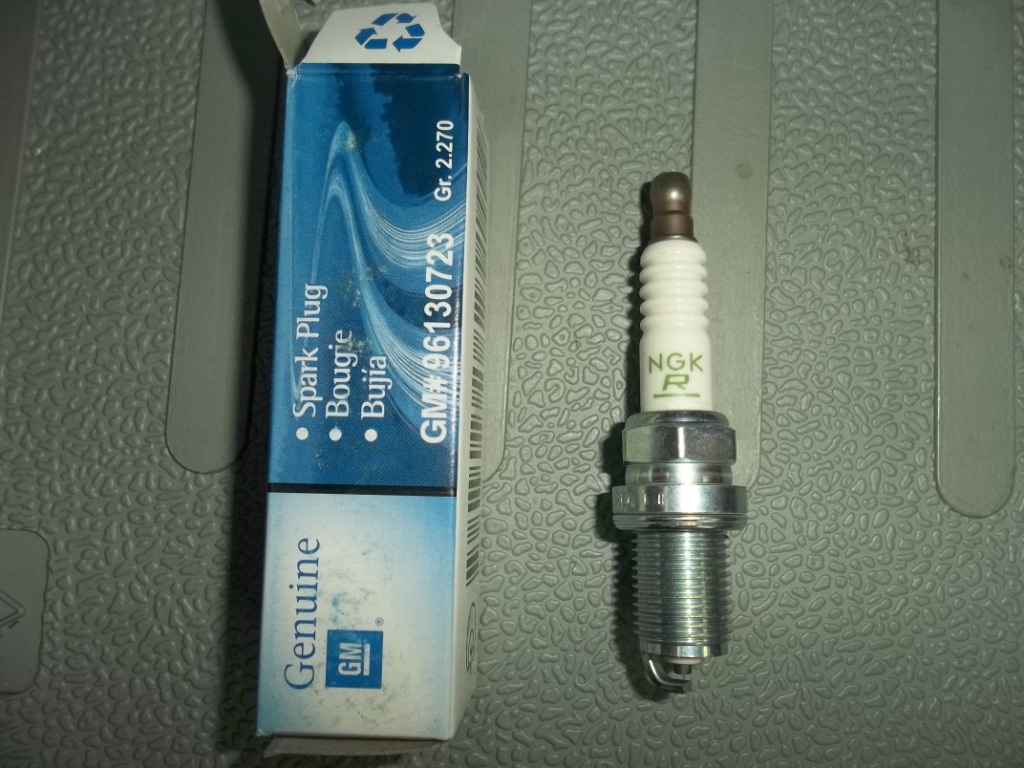

По утрам и иногда при переключении передач начал подтраивать двигатель.
Для начала проверил сопротивление ВВ проводов, (стояли Tesla), пробег на них 90т. Сопротивление провода первого цилиндра составляло бесконечность (обрыв), второго и третьего больше 200кОм, четвертого 28кОм. Им хана.
Купил, что было в магазине Koreastar. Подошли идеально. Сопротивление 10кОм меньшего провода, 12кОм самого длинного.
Код. 96497773.

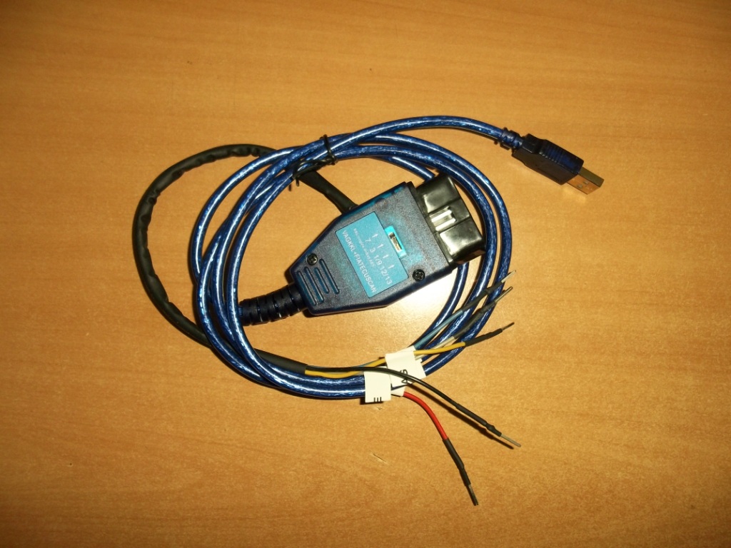

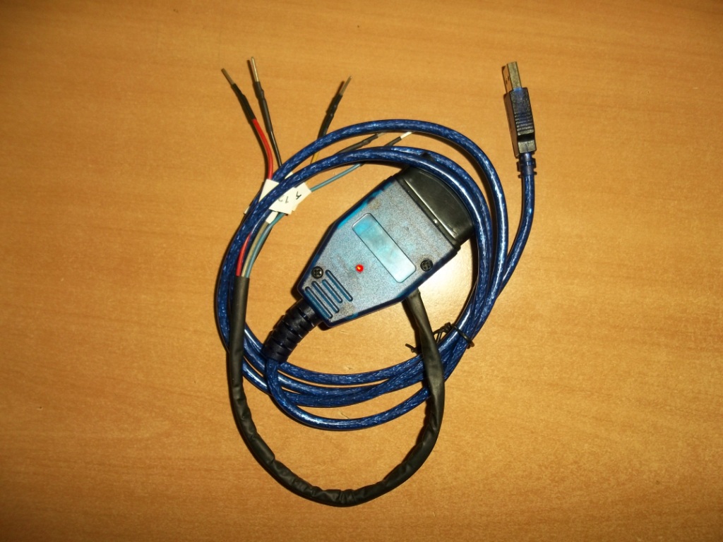

Приобрел себе диагностический OBD сканер KKL VAG COM 409.1.
Что бы отдельно не покупать переходник OBDII на GM12, впаял все нужные провода прямо в разъем с внутренней стороны и подпаял штыри.
Программы есть, теперь можно пробовать. Этим сканером можно прошивать и диагностировать авто и не только Nexia.
16 вывод +12В.
15 - L-Line
13 - AirBag (для других машин я так понял), для нашей K-Line провод в диагностический провод блока подушки.
7- K-Line
4(5) - масса.
Но в основном нам нужно 3 провода +12В, K-Line, масса.

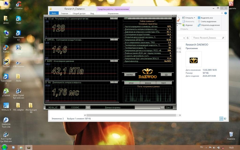

Проверил адаптер, включил простенькую программу Research_Daewoo, выставил COM port, а также марку машины и тип движка, все работает, теперь можно диагностировать и прошивать через Delco_1.2.1.1.

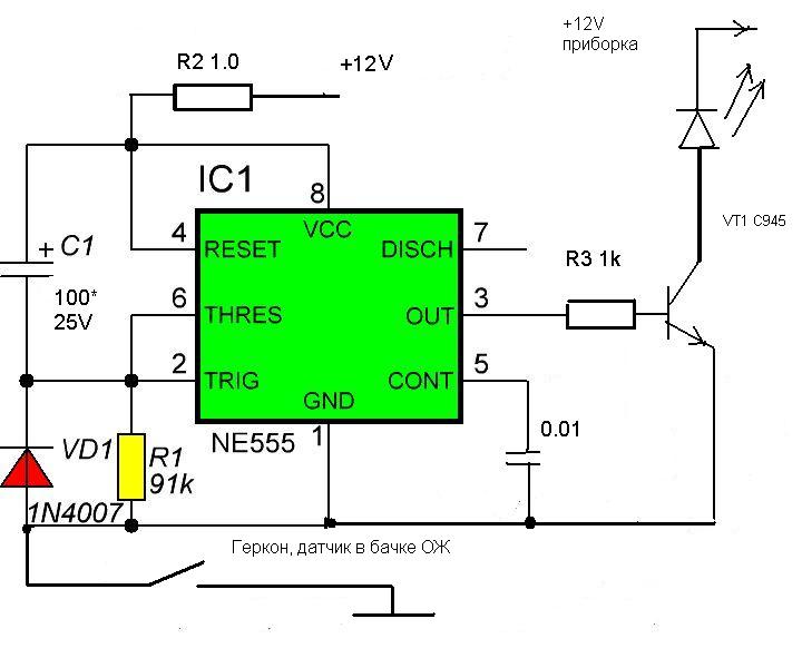

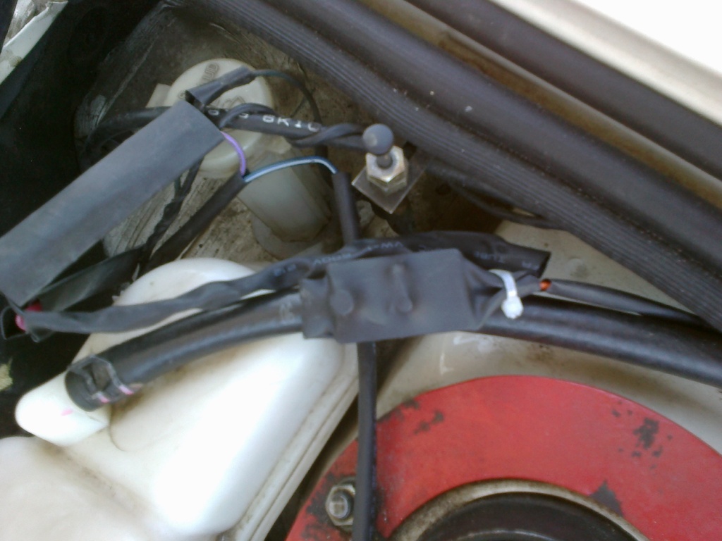

Продолжение поста датчик нижнего уровня ОЖ
Т.к. было выявлено, что при повороте направо (при вывороте руля направо и движение машины и полном бачке по уровень жидкости), ОЖ перемещается в левую сторону бачка и кратковременно загорается индикатор ОЖ. Что бы это исключить, поставил схему таймера на 10 сек. Если в течении 10 сек. поплавок будет на нижнем уровне, то индикатор малого уровня ОЖ сработает.
Сама схема с минимум деталей.
В термоусадке.

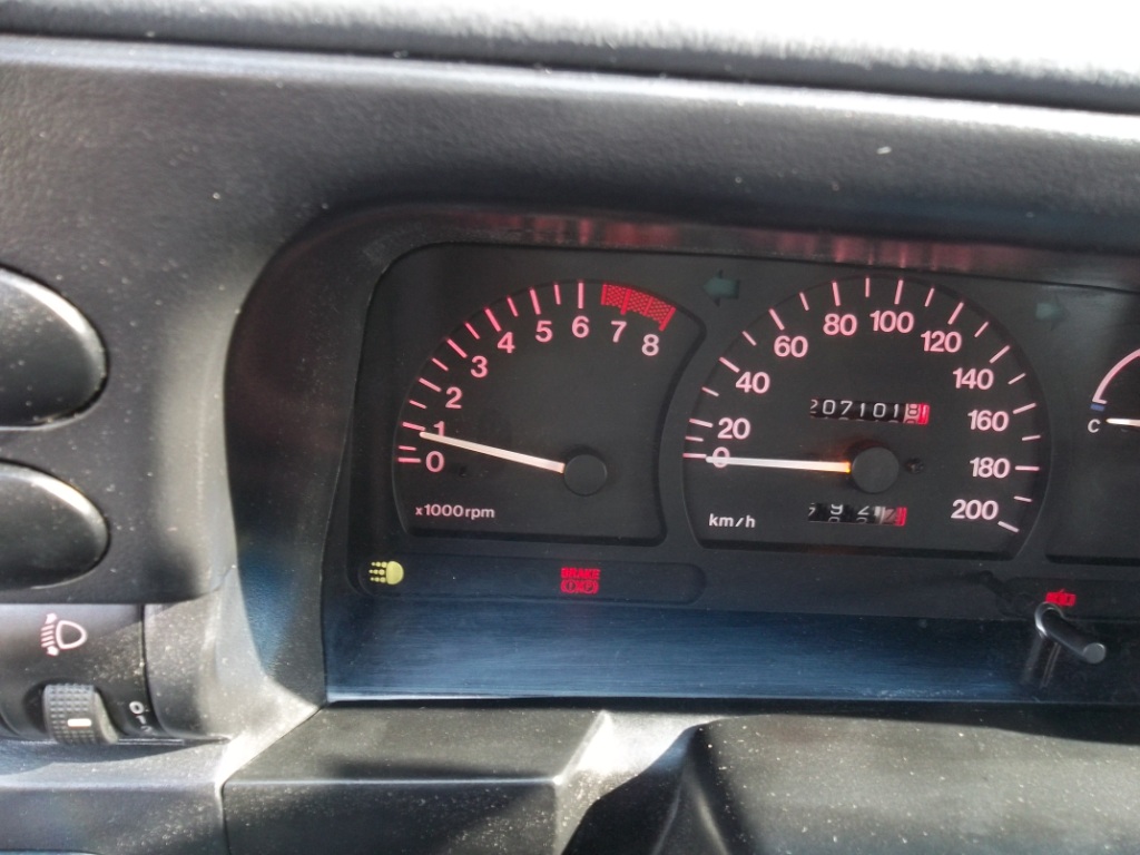

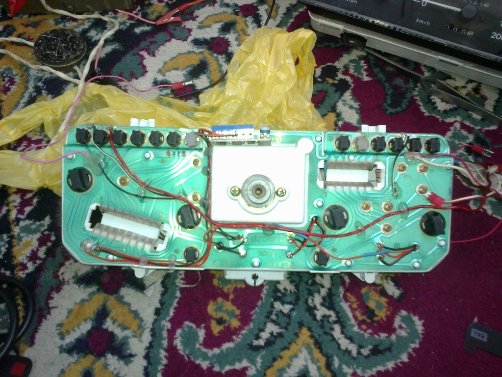

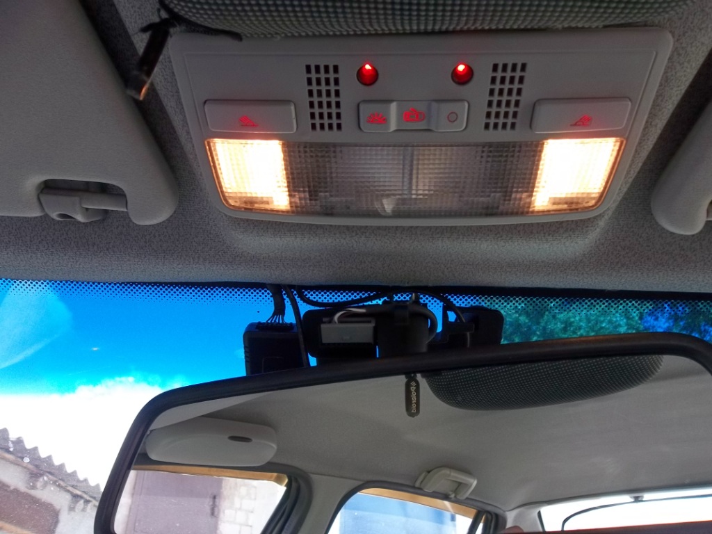

Поменял значок на БС включения фар.
Отдельное спасибо Serega2308 за труды (вырезал на чорном оракле значок).
Поставил на лампочку зеленый фильтр - светит салатовым.
Обкатал новую резину Pirelli Cinturato P1 185/60 R14.
Отличная управляемость, очень тихая.

Сообщение #214
Надо бы желтым или зеленым (или красным) ораклом притемнить, ночью ярковато светится.
Притемнил желтым ораклом, теперь нормально.
